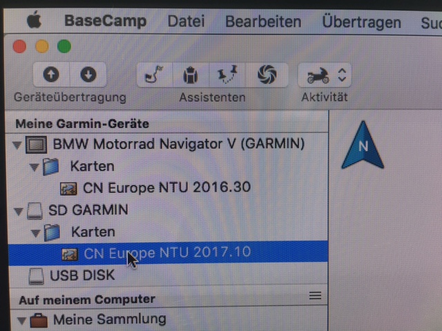

Hallo zusammen
ich habe mal zwei Fragen

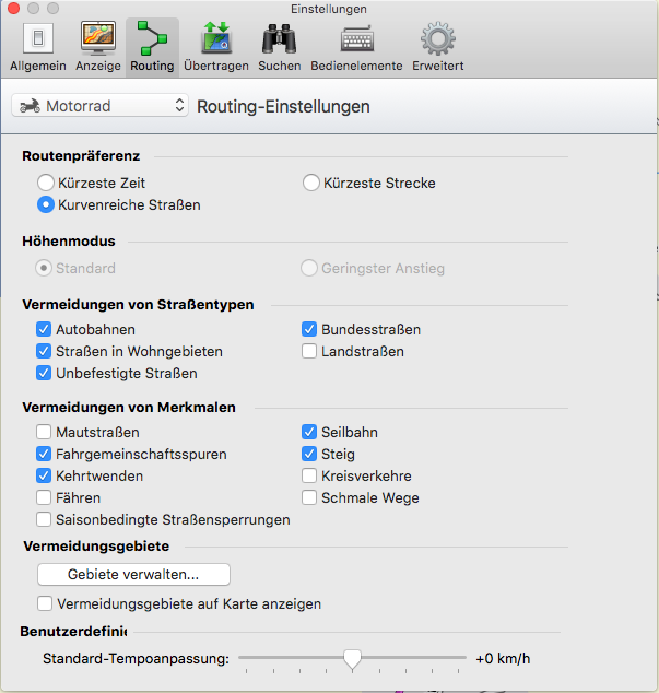

Auf meinem BMW Navigator V habe ich bei der Routenwahl die Möglichkeit "kurvenreiche Strecke" zu wählen - im Basecamp bei den Einstellungen / Routing fehlt mir diese Routenpräferenz.
Bei meine Garmin-Geräte links oben in der Anzeige im Basecamp werden mir 2 Karten angezeigt: diejenige welche auf dem Navi installiert ist (alte Version) und diejenige welche auf der Speicherkarte installiert ist (neue Version).
ist das bei Euch auch so?
Gruss, Bruno

Klicke mal auf das Fahrzeugsymbol eines Routenabschnitts. Es öffnet sich ein Auswahlmenü für Fahrzeugprofile. Ganz unten (ausserhalb des direkten Fensterbereichs - Du musst scrollen) findest Du auch das Motorrad mit kurvenreicher Strecke. Die Funktion ist jedoch ziemlich Banane.

kann das der Grund dafür sein, dass ich zwei unterschiedliche Kartenversionen habe - eine alte Version auf dem Gerätespeicher und die aktuelle Version auf der externen SD Karte?

wie ist das möglich, dass ich zwei verschiedene Kartenversionen habe?

Begriffsdefinition: SD-Karte=Speicherkarte, Karte=Straßenkarte
Du hast eine alte Karte im Gerät: 2016.30, und eine neue Karte auf der SD-Karte: 2017.10.
Ohne SD-Karte kannst du also die alte Karte 2016.30 im Gerät verwenden.
Aber seltsam ist das Ganze schon.
Ich würde versuchen, die alte 2016.30 zu entfernen.
Das ist keine Besonderheit. Ganz im Gegenteil: Es gibt ja ganz veschiedene Karten von verschiedenen Welr-Regionen und die lassen sich auch in den verschiedensten Versionen auf den Garmin-Geräten installieren, solange der Platz dafür zur Vefügung steht.
Bei Dir ist einmal die Europa-Karte im Gerätespeicher installiert (2016.30), und einmal eine zusätzlich erworbene Karte in aktuellerer Version, welche auf der SD-Karte - und auch im Gerät - steckt (2017.10).
Ich würde die Karte auf dem Gerät löschen, und die aktuellere von der SD-Karte benutzen.
Wie das aber genau funktioniert mit dem hin&her schieben, kann ich Dir auch nicht sagen, weil ich den NAV 5 nicht ausreichend kenne.
Das wissen hier andere Spezialisten.
