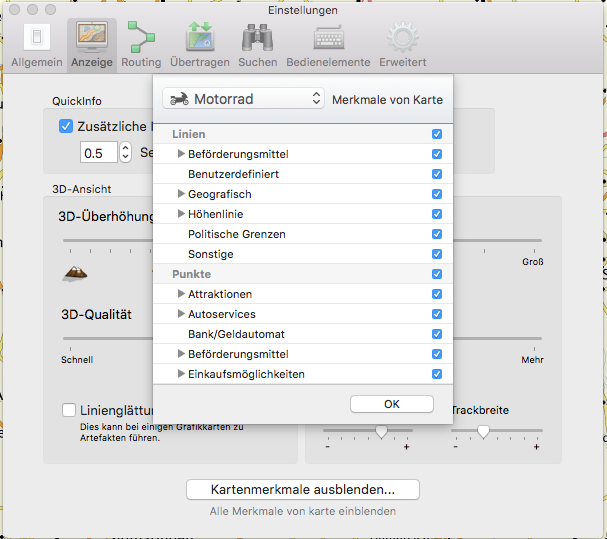

POIs lassen sich nicht verschieben. warum auch? Sie stellen fixe Punkte auf der Karte dar.
Du kannst sie aber entweder
  • über die Details reduzieren oder aber
  • die einzelnen oder auch alle Kartenmerkmale ausblenden. (EINSTELLUNGEN>ANZEIGE>Kartenmerkmale ausblenden) Damit kannst du dann einstellen, was für POIs Du noch siehst, und welche nicht.

das gilt für das Navi! In Basecamp kenne ich diese Funktion nicht.
Du vielleicht nicht, ich schon. :wink:
Guck:
Damit kann man sehr schön die POIs ausblenden, die einen nicht so interessieren.
Ich glaube allerdings nicht, dass das das Problem für den Fragestellers löst. Ich vermute eher, dass das setzen der Wegpunkte eher ungenau erfolgt.
Hat sonst noch jemand eine Idee?

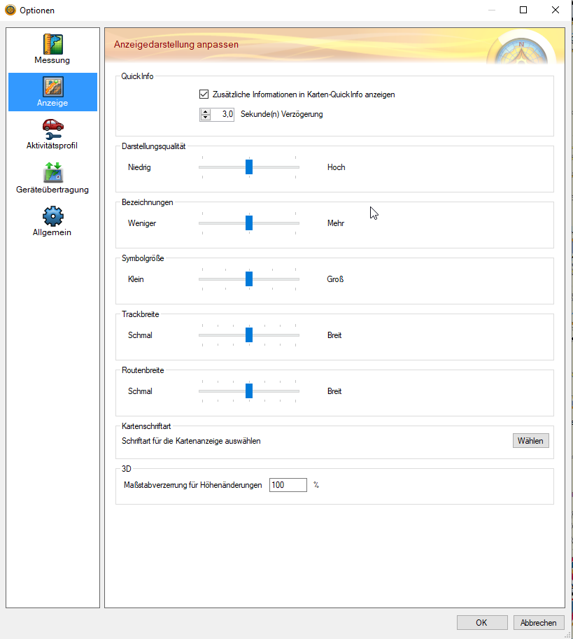

Bei mir sieht der Bildschirm auch so aus wie bei K25Rally !?😕

Nun, Du hast vermutlich die Windows-Variante, ich hab die Mac-Variante und die unterscheiden sich offenbar auch im Funkionsumfang, was mir so nicht bewusst war. Sorry!
Ich würde aber vielleicht bei den Einstellungen in dem von K25Rally gezeigten Screenshot unter Aktivitätsprofil nochmal suchen. vielleicht findet sich da eine Möglichkeit, die POIs nach Bedarf einzublenden?

Auf die Einstellungen von K25Rally, die bei mir nahezu identisch sind (teilweise andere Breite eingestellt), kommst du in Basecamp - Bearbeiten - Optionen - Anzeige.
