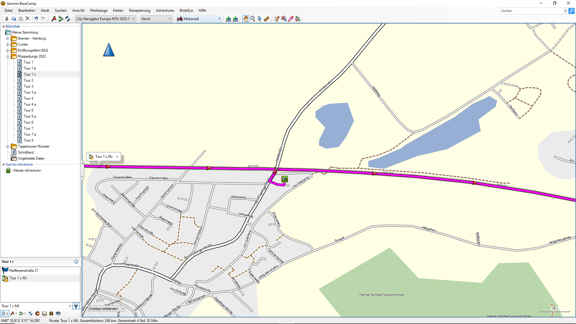

Sieht bei mir so aus! Dieser Punkt lässt sich nicht verschieben!!
schick mal die GPX-Datei. Es muss ja nur der Ausschnitt mit dem POI sein. Oder schreibe hier die Koordinaten von dem POI. Das reicht. Würde ich gerne testen.

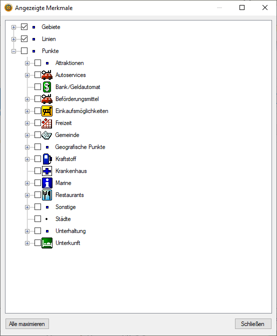

Dein Schritt, die POI ausblenden, ist normalerweise nicht erforderlich (Windows!).

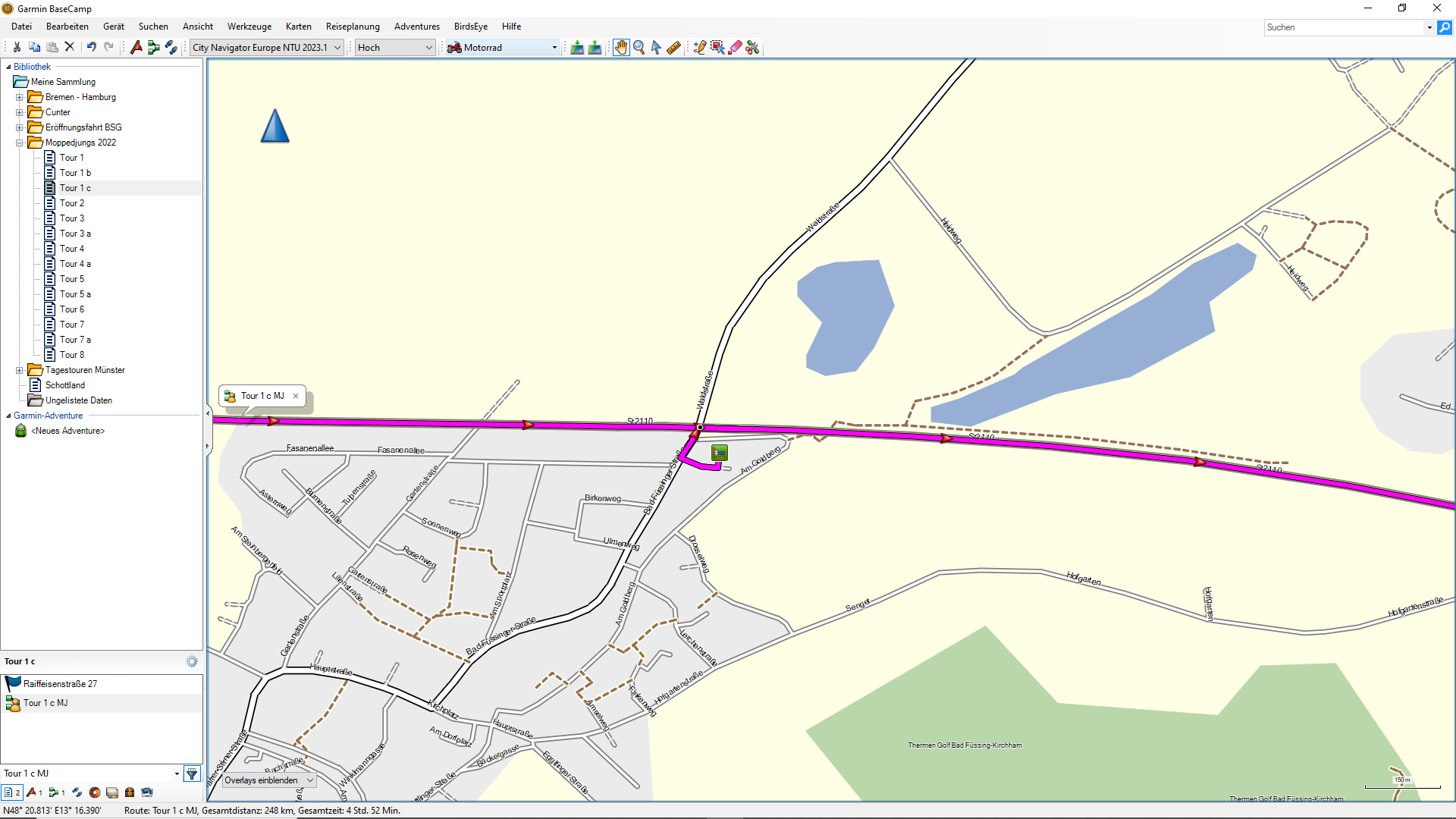

Die Route habe ich bekommen. Fehler entdeckt. Direkt auf der Kreuzung vor dem POI sitzen zwei Wegpunkte (gut auf Bild 2+3 zu erkennen). Deshalb drehte sich die Route immer wieder im Kreis, auch wenn der POI-Wegpunkt verschoben wurde. Der POI, besser gesagt der Wegpunkt der auf diesem sitzt, lässt sich, wie mehrfach geschrieben, verschieben. Davor die Punkte (1 reicht) richtig gesetzt, von der Kreuzung runter, und alles klappt.
Zur besseren Übersicht habe ich die Originalroute dupliziert und in der Grünen die Wegpunkte richtig gesetzt. Auch der verschobene POI-Wegpunkt ist zu erkennen. Die Originalroute (Pink) dreht Kreise wegen der falsch gesetzten zwei Wegpunkte direkt auf der Kreuzung.
