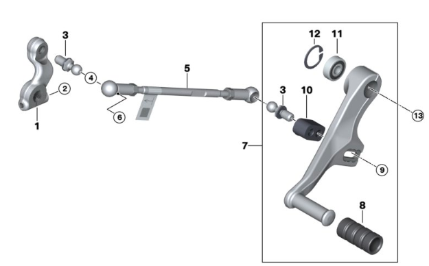

Erstmal Danke für Deinen Bericht.
Können wir da vielleicht noch etwas konkreter werden.
Du sprichst von einem Hebel, der richtig geschmiert werden soll.
Ist dieser Hebel der, den Du mit Deinem Fuß nach unten oder oben betätigst?
Dieser ist ja am Ende am Getriebe gelagert und mit einer Schraube befestigt. Meinst Du diese Gelenkstelle, um die sich der Schalthebel bewegt?
Oder meinst Du das am Schalthebel mit einem Kugelkopf befestigte Gestänge mit seinen beweglichen Teilen?
Wäre toll, wenn wir das zweifelsfrei beschreiben könnten.
Gast-32830
Allerdings spreche ich dem Schalthebel, egal ob Serie oder Zubehör, jedwede Einflussnahme ab.
Genau davon bin ich noch nicht überzeugt.
@GS-Swiss beschreibt ja einen zu schmierenden Hebel. Ich habe darum gebeten, dies nochmal etwas konkreter zu beschreiben.
Für mich habe ich momentan die Lagerung des Schalthebels am Getriebe im Blick. Er wird ja von einer Zentralschraube gehalten und bewegt sich in dieser Lagerstelle.
Wenn es dabei klemmt, wäre dies die Ursache.
Das wär dann an der Position 11/7/13. Wenn hier die Freigängigkeit des Hebels (klemmt), hätten wir die bekannten Symptome.
Das wäre zu schön um wahr zu sein. Beim bekannten "Trockentest" (Motor aus, Hebel mehrfach per Hand nach unten drücken) ist diese Drehbewegung eigentlich ziemlich reibungsfrei, das Hakeln scheint woanders her zu kommen, ich vermute jenseits des Schaltgestänges in Richtung Getriebe.
Aber es ist ein leichtes, die o.g. Schraube mal auszudrehen und etwas zu schmieren, nichts unversucht lassen.
Interessante Theorie. Raufschalten geht ja immer sanft (schätze das ist bei jedem so), warum zickt das dann nur sporadisch beim Runterschalten? Ist die abgebildete Hebelkonstruktion beim normalen Schaltgetriebe baugleich?

Hab’s ja schon einmal eventuell geschrieben, seit dem Tausch auf den Hebel von wunderlich läuft es bei mir absolut perfekt.
Scheint also doch irgendwie damit zu tun zu haben…
Hast Du eine Erklärung oder eine Theorie warum der Hebel das Problem verbessert hat? Wenn ich 10 mal mit dem Standardhebel butterweich runterschalten kann und beim elften mal hakt es dann, welchen Einfluss hat da der Hebel?
Gast-32830
Wenn tatsächlich der Hebel das Problem verursacht, dann kann es nur die Lagerstelle sein. Es sind drei Komponenten beteiligt:
  • der eigentliche Hebel mit der Lagerstelle
  • das verbaute Kugel- oder Rollenlager
  • die Verspannung mit der Zylinderschraube
Wenn es hier zu micro-Verspannungen kommt, kann der Hebel in der Lagerstelle klemmen.
Denke 11 und 13 wurden gefettet. Heute 150km gemacht und nicht einmal geklemmt. Sollte es wieder losgehen, weil Fett weg, werde ich SW Motech Hebel installieren lassen.
Nein, ASA jetzt perfekt bei mir mit gefettetem Hebel und SW Update. Kuppelt jetzt wie von Hand und kaum Schaltrucke mehr. So ist es echt genial und macht grossen Spass.
