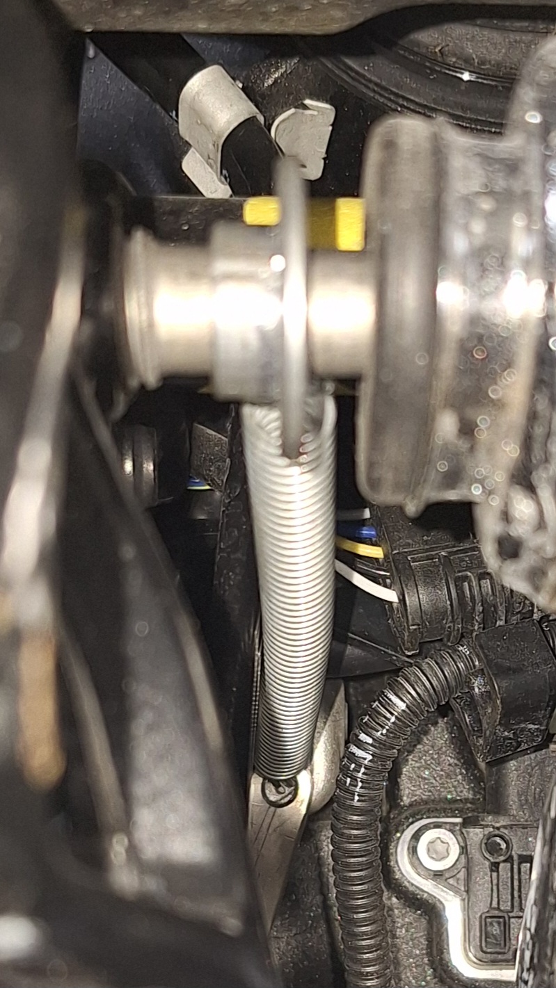

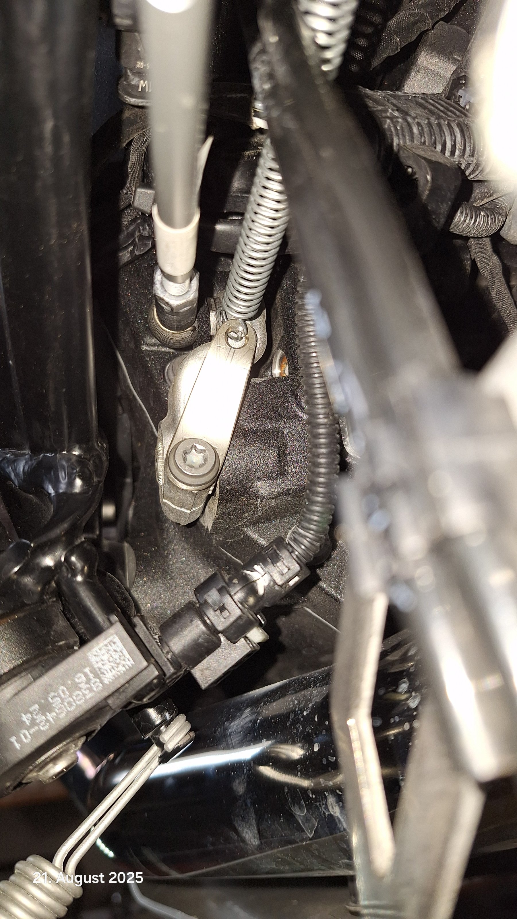

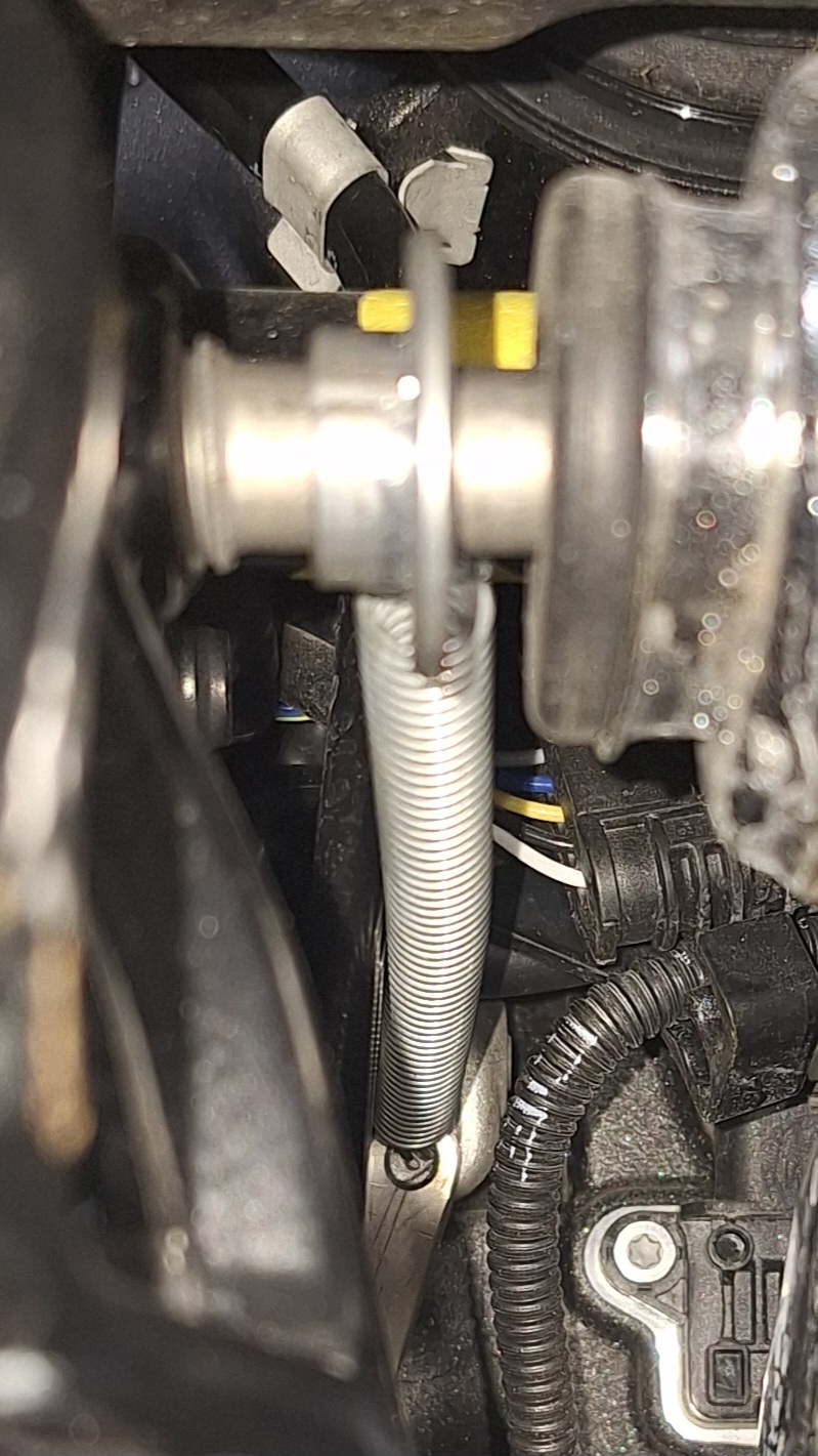

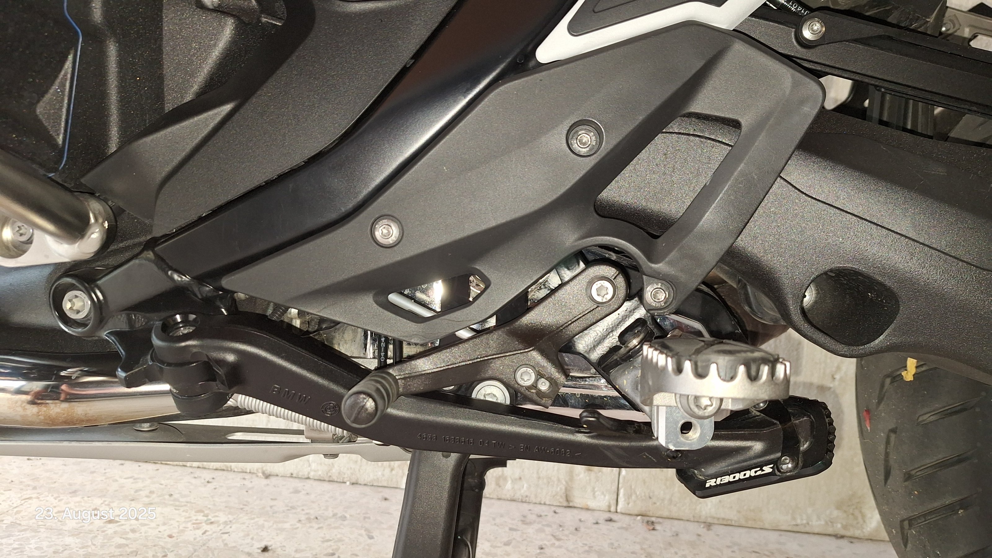

Lese jetzt schon eine Weile in diesem Forum mit ,habe mich aber erst jetzt angemeldet. Ich fahre mit meiner 1300er nur im M Modus und da nervte dieses hakelige zurückschalten sehr. Bis sich BMW der Sache annimmt hab ich für mich (Bilder) eine Lösung gefunden. Einfach zusätzlich eine Zugfeder verbaut und siehe da es funktioniert einwandfrei. Fahre jetzt schon 100erte km und es gibt keinerlei Probleme, weder beim rauf noch beim runterschalten. Macht jetzt richtig Freude eine ASA GS zu fahren.
War wenig Arbeit, ist von außen nicht sichtbar und kann jederzeit demontiert werden wenn sich BMW eine Lösung einfallen lässt.
Grüße Manfred

Hallo @Fredl63 , könntest Du bitte die Funktionsweise der Feder zu erklären. Was macht die Feder, damit das Hakeln nicht mehr auftritt?
Herzlichen Dank dafür

Hallo Willy, zuerst hatte ich einen kürzeren Hebel, an der die Zugfeder hängt, nach unten gedreht sodas die Feder den Schalthebel nach vorne zieht. Dachte mir, dass der Schalthebel immer nach vorne positioniert sein muss um richtig zu schalten. Das hat aber nicht viel gebracht, die Schaltung hakte immer noch. Habe dann einen neuen längeren Hebel einfach nach oben gedreht (Bilder) und jetzt hält die Zugfeder den Schalthebel in der hinteren Position, auf Zug sozusagen. Entweder muss es so sein oder sie unterstützt einfach nur die Fußkraft. So genau kann ich es auch nicht sagen aber es funktioniert bei mir einwandfrei. Heute 300 km gefahren und ich musste kein einziges Mal beim zurückschalten doppelt auf den Ganghebel steigen. Beim raufschalten hats sowieso immer gepasst. Eigentlich perfekt jetzt.
Grüße Manfred
