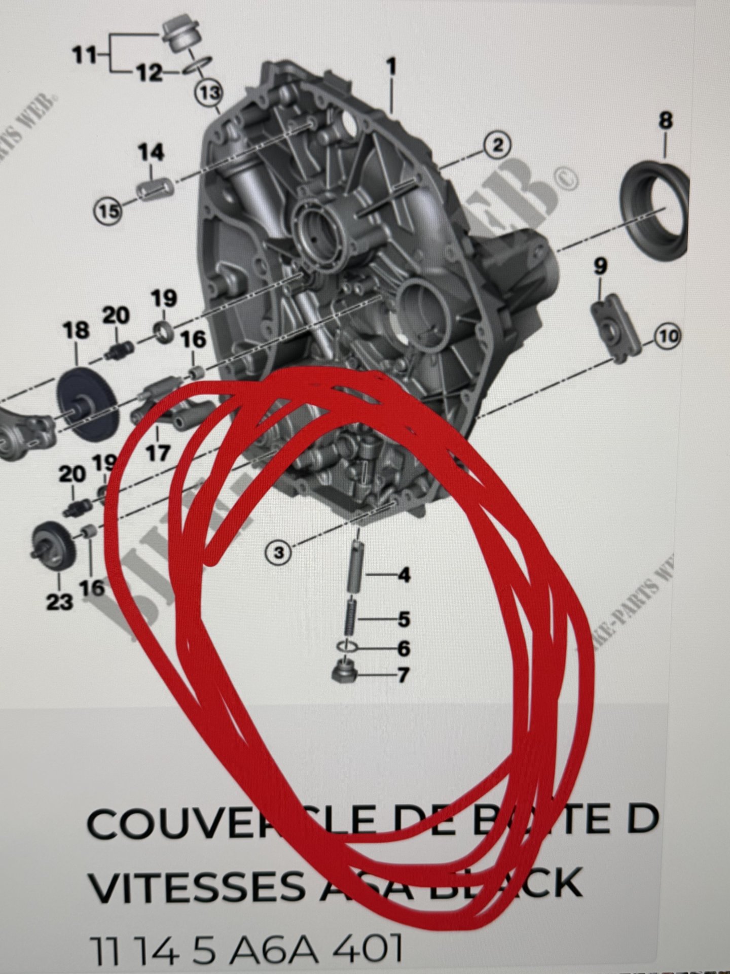

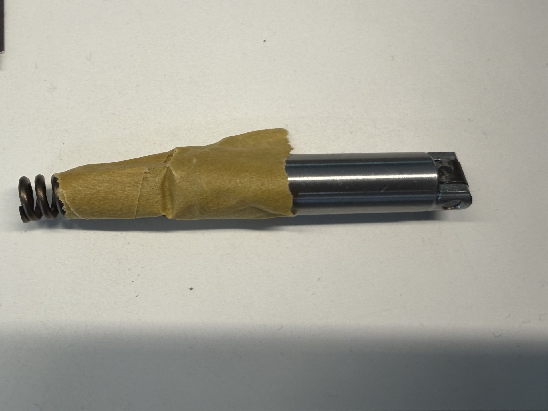

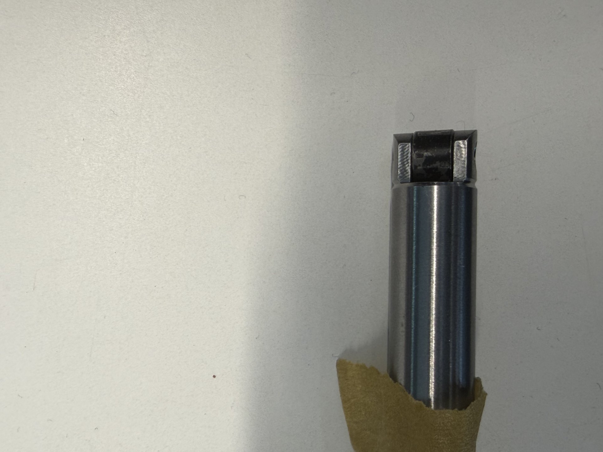

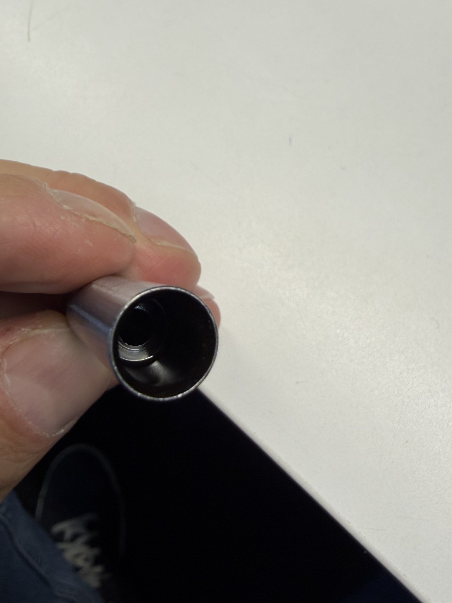

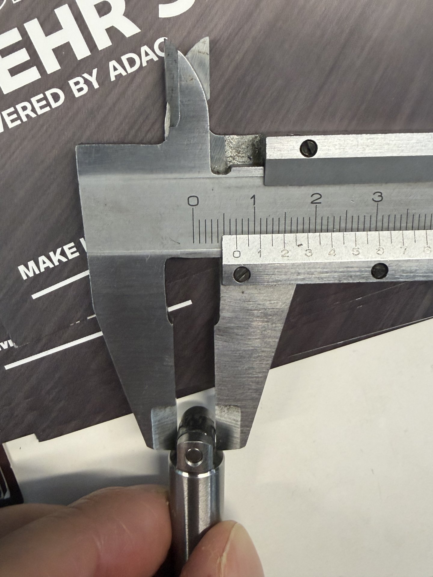

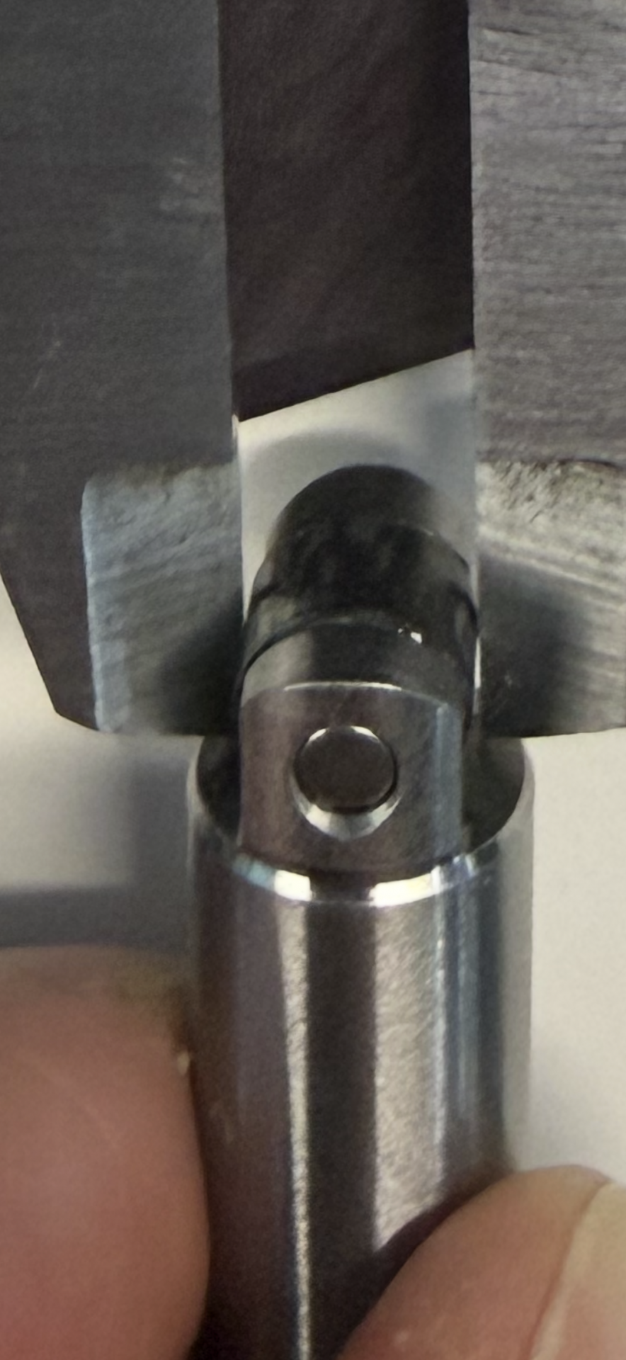

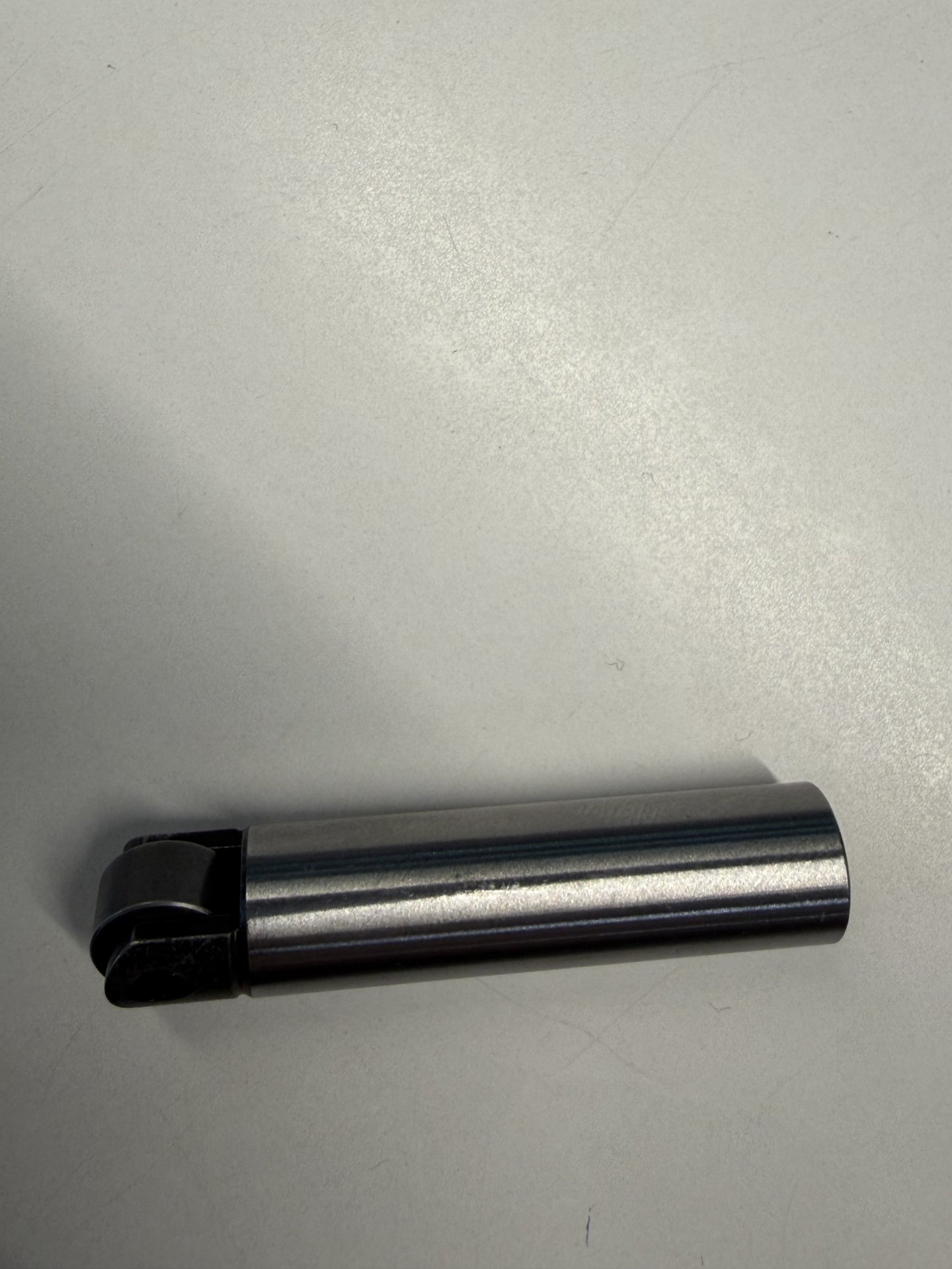

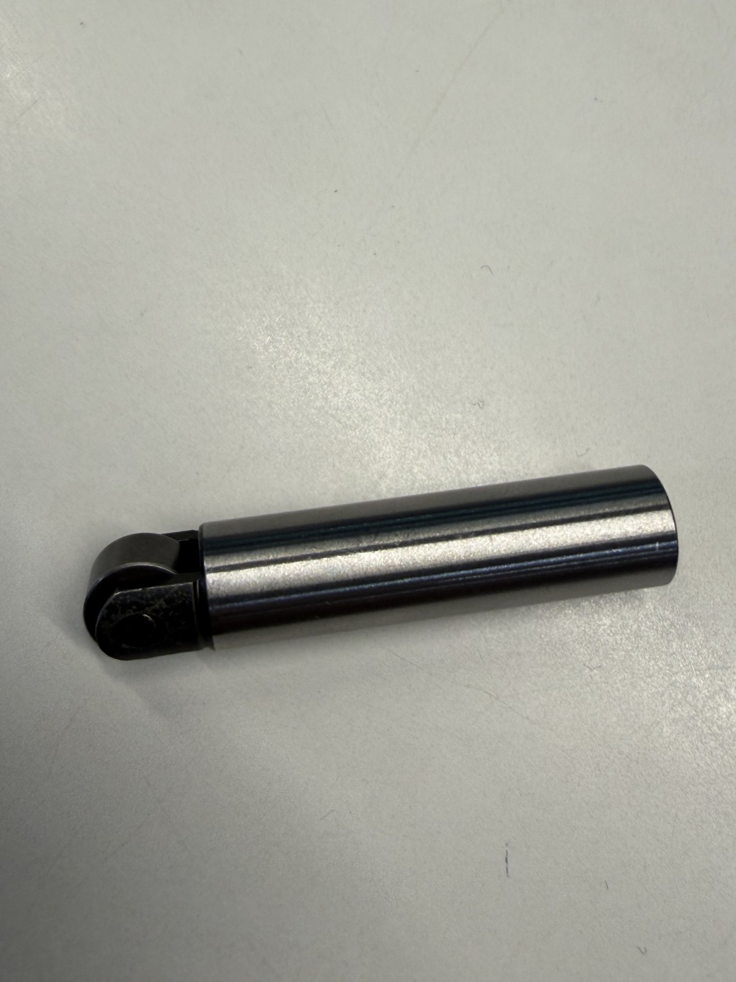

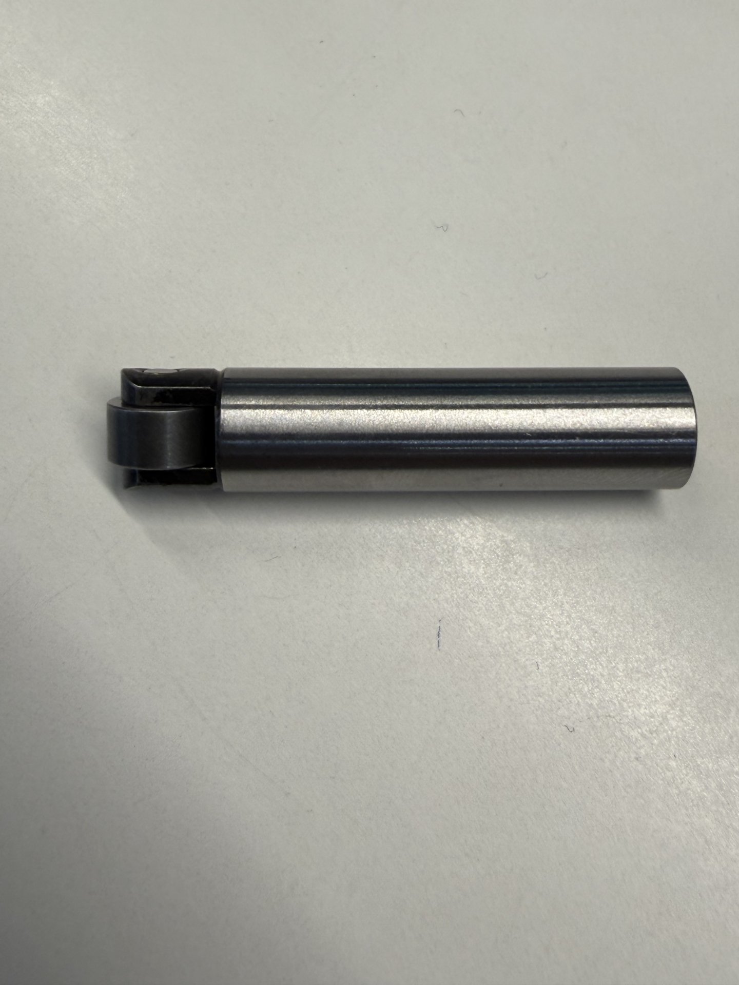

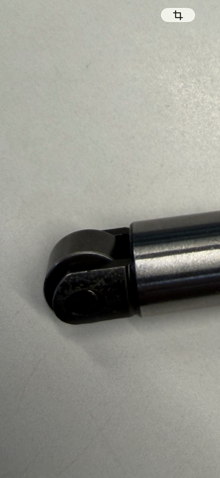

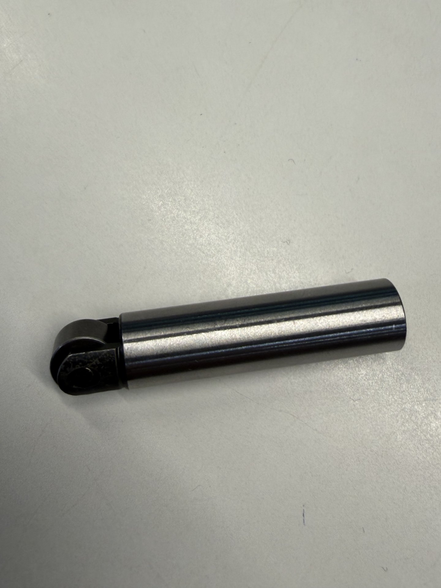

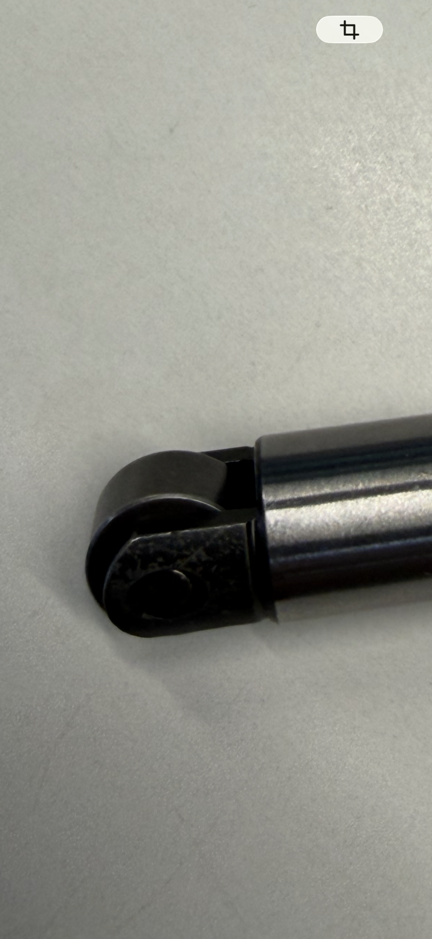

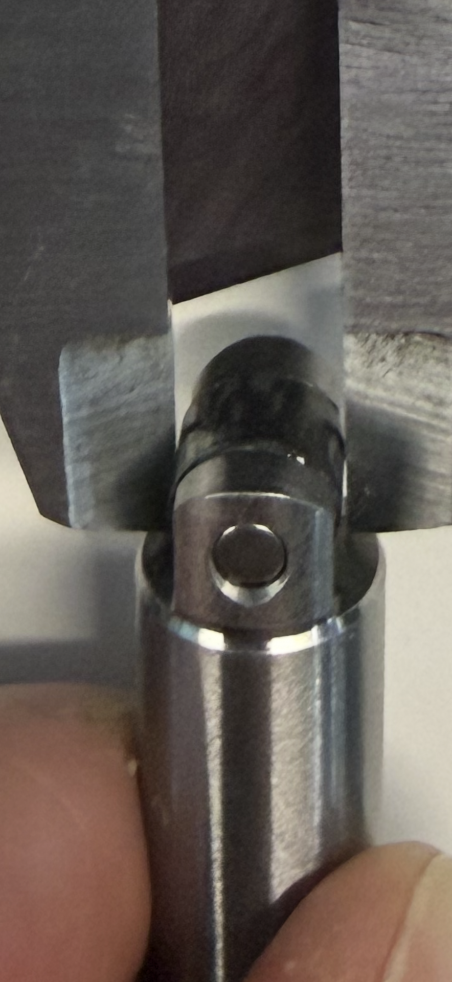

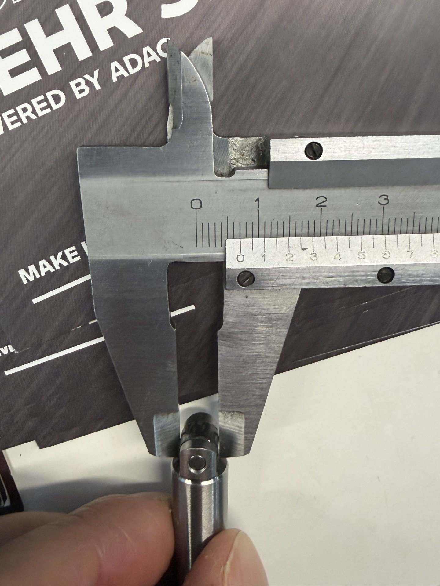

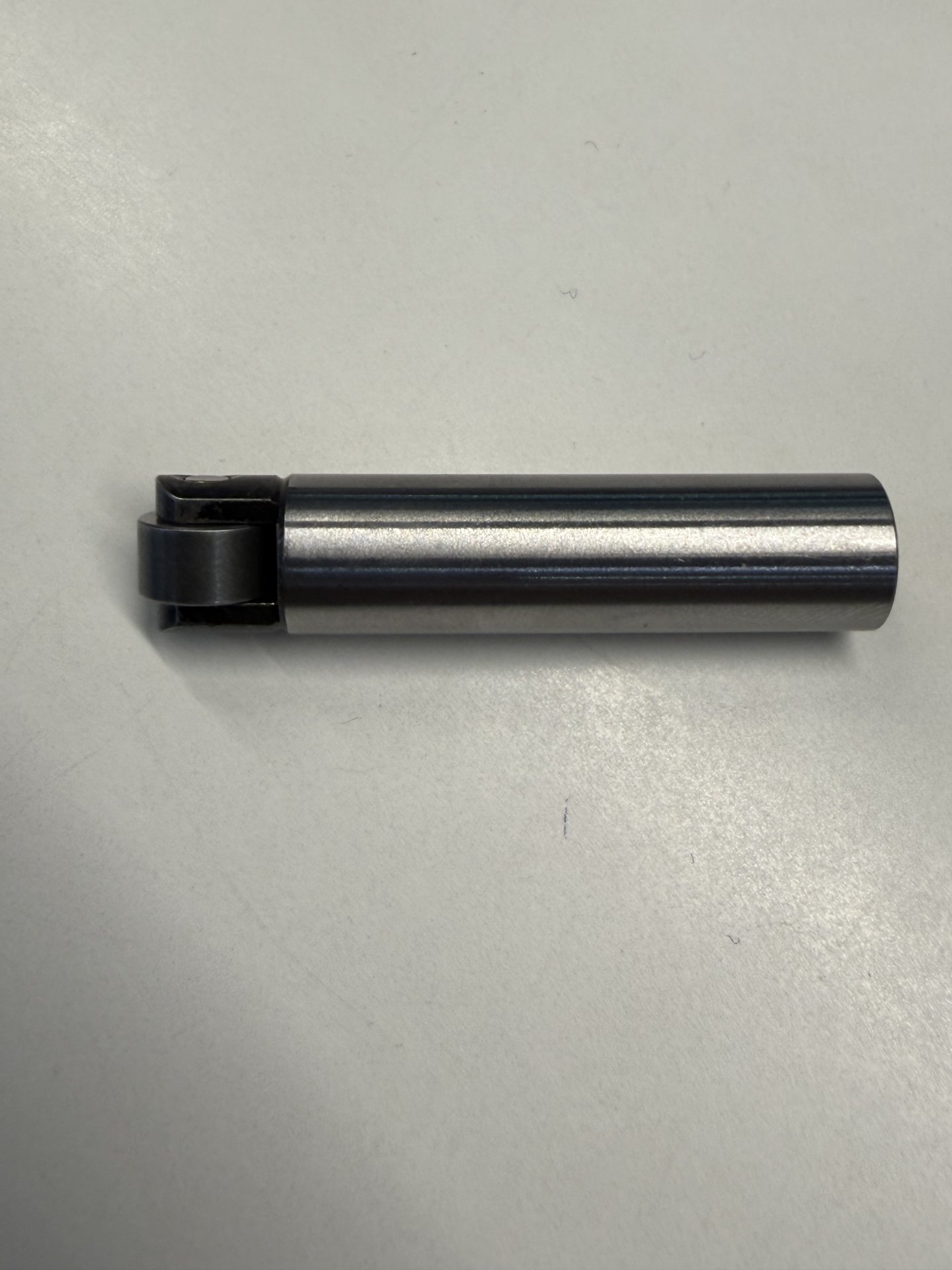

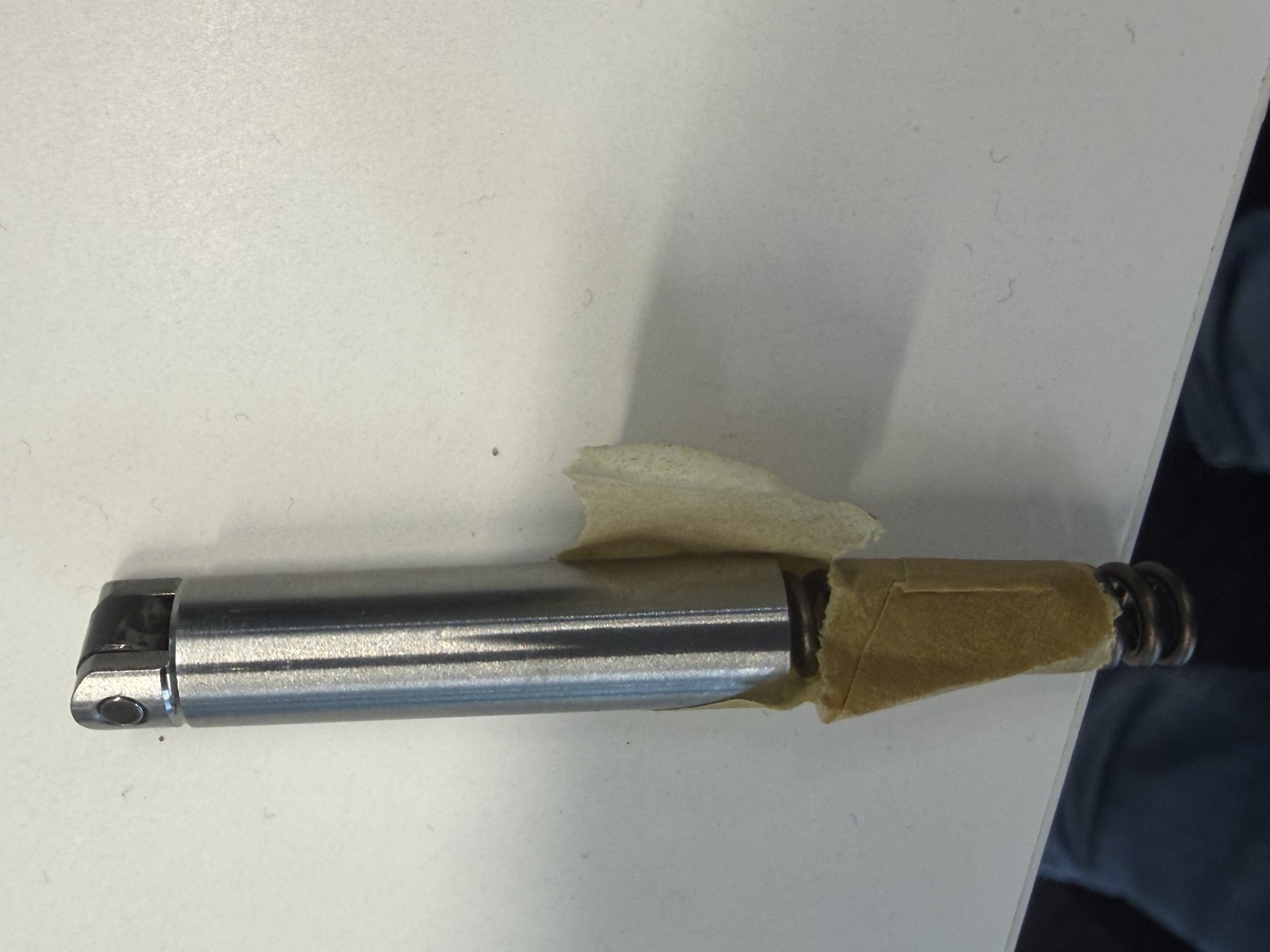

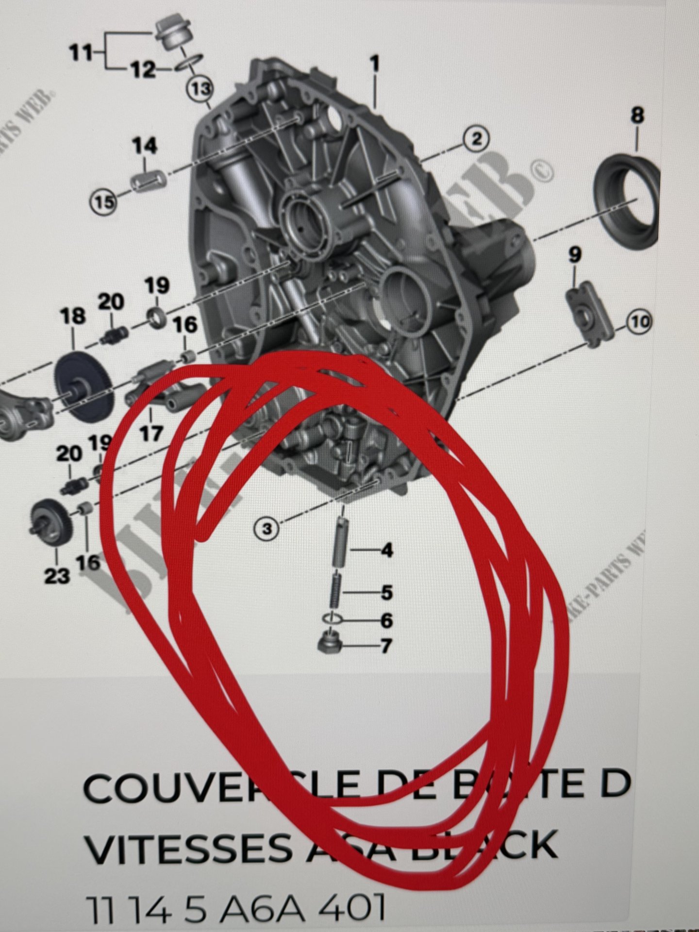

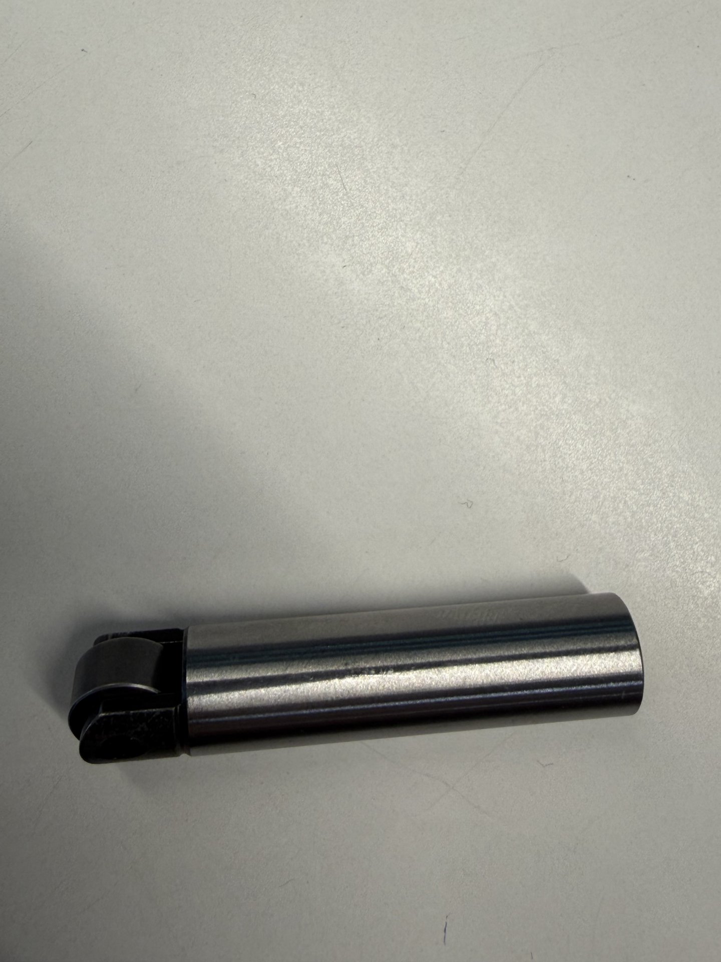

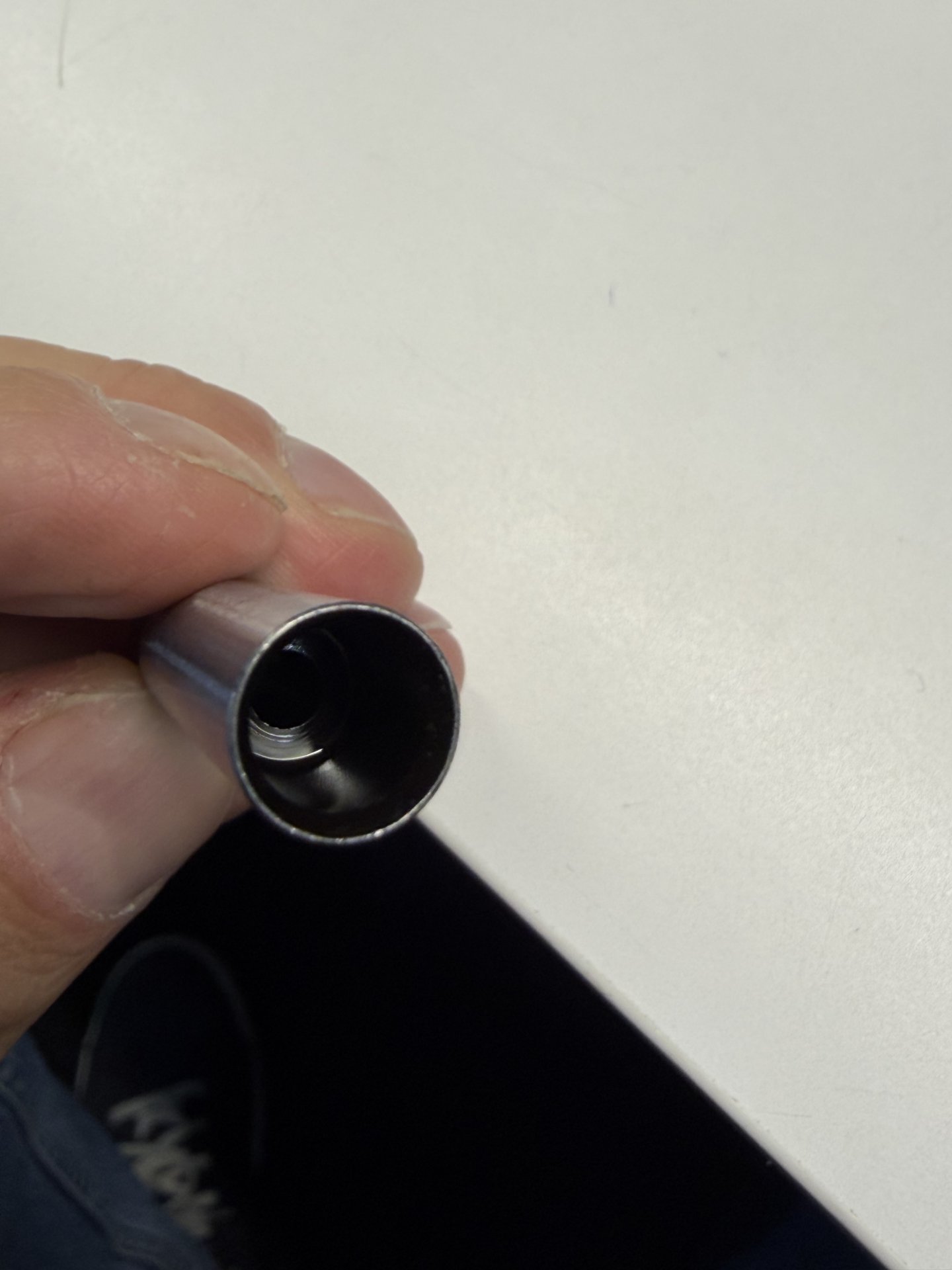

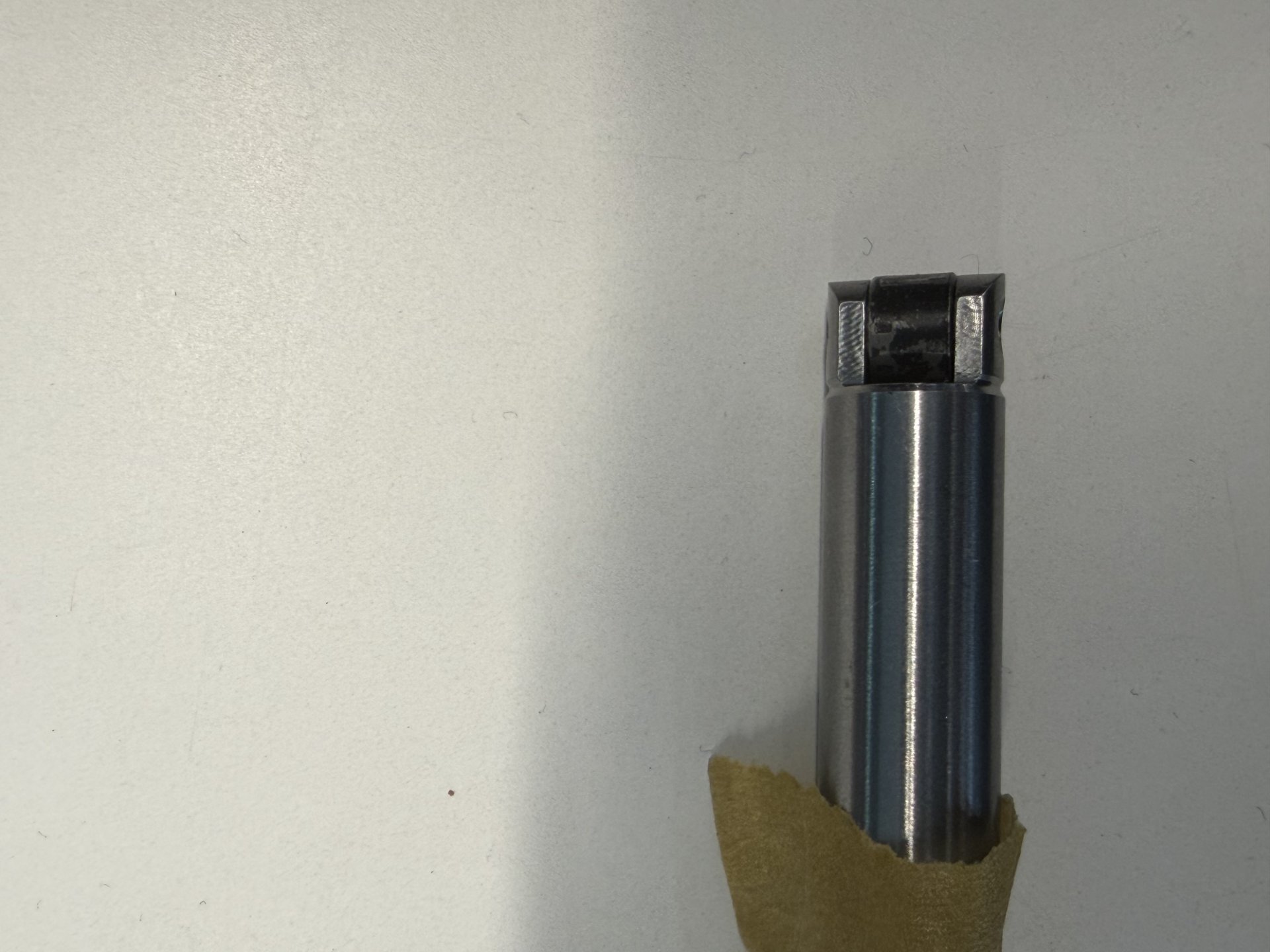

Hatte heute die R 1300 GS wegen dem nicht 100% funktionsfähigen ASA im manuellen Modus in der BMW Niederlassung Düsseldorf. Sie haben dort den neuen Stift mit Rolle und eine neue Feder eingebaut. Beides ist von BMW Motorrad via Brief direkt an die Niederlassung geschickt worden nachdem ich an BMW Motorrad geschrieben habe. Die haben mir auch geschrieben das die Rolle am Stift von 7 auf 9 mm erhöht worden ist. Das habe ich vor Ort bei der alten und neuen Rolle auch nachgemessen. Im Ergebnis hat es heute auf dem Heimweg (4 km) butterweich funktioniert. Ich werde am Wochenende mehr fahren und berichten. Anbei die entsprechenden Fotos.
GSS
GSS
16.03.2013
215

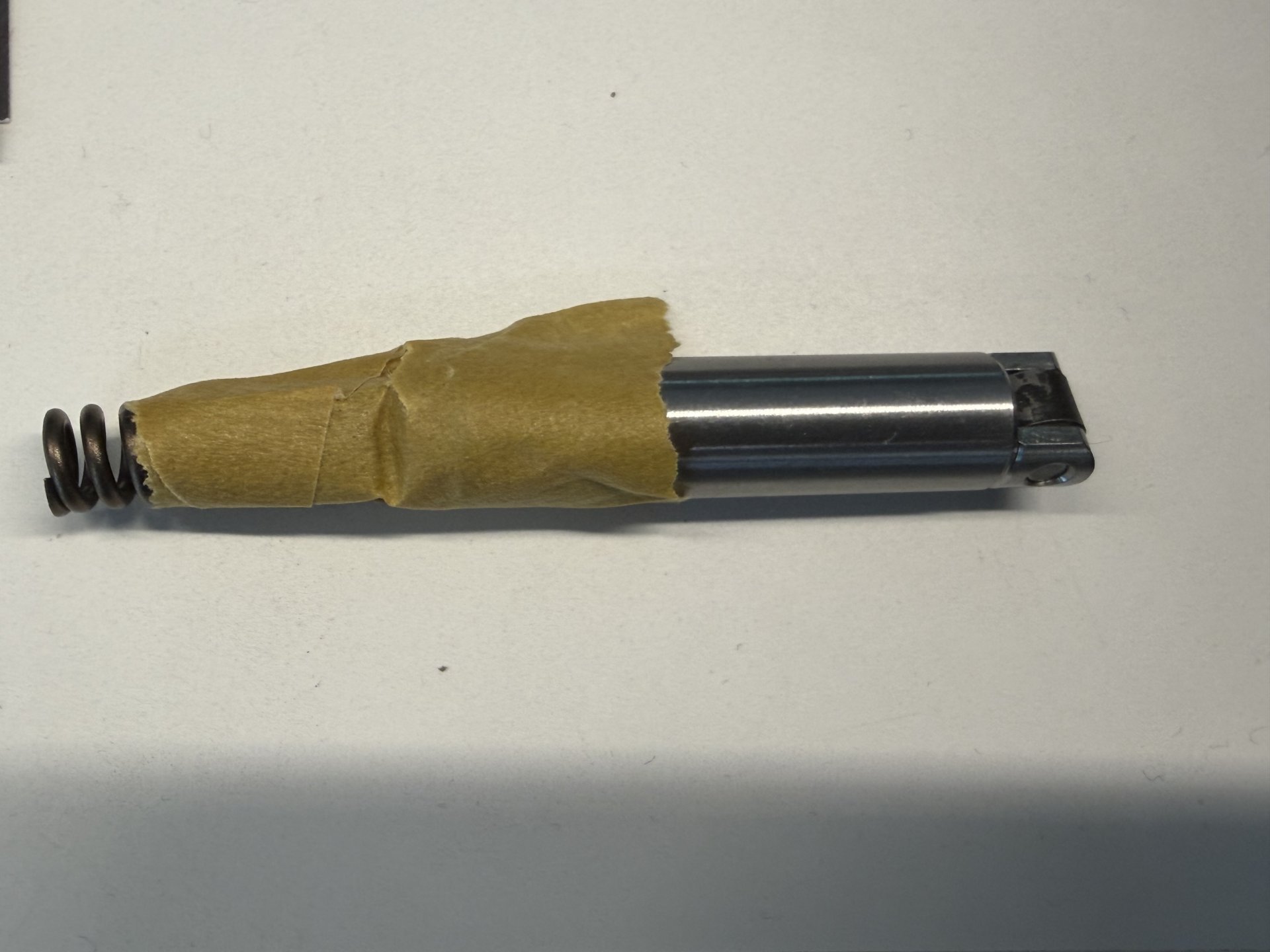

….der Stift mit der Feder ist der alte….

Bin heute nochmals 100 km gefahren, das ASA ist mit dem neuen Stift und der 9 mm Rolle butterweich zu schalten im Manuellen Modus. Ich hatte mir auch die neueste Software aufspielen lassen (127 013 020): damit schaltet sie jetzt im D Modus etwas später im ECO Mode in den 6. Gang. Das ist jetzt perfekt.

Bin heute nochmals über 400 km gefahren, das ASA funktioniert jetzt endlich 100% perfekt, ich kann nur jedem raten dessen Schalthebel beim Manuellen Modus harkt BMW München direkt anzuschreiben. Dort verschickt man dann per DIN A5 Briefumschlag einen Stift mit einer 9 mm Rolle (statt 7mm wie eingebaut) an die BMW Niederlassung der dann von der BMW Werkstatt eingebaut wird.
