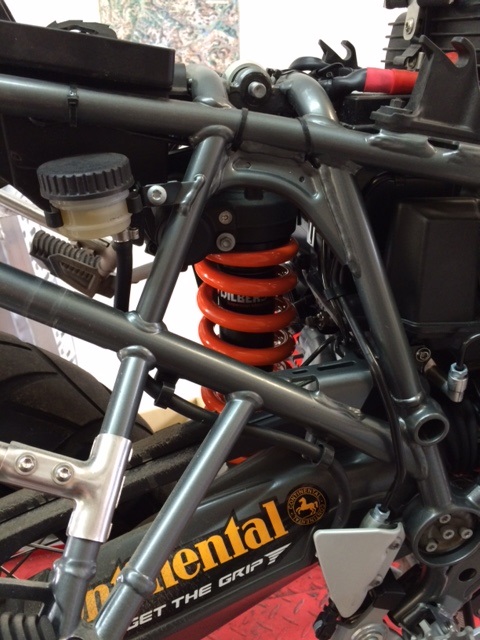

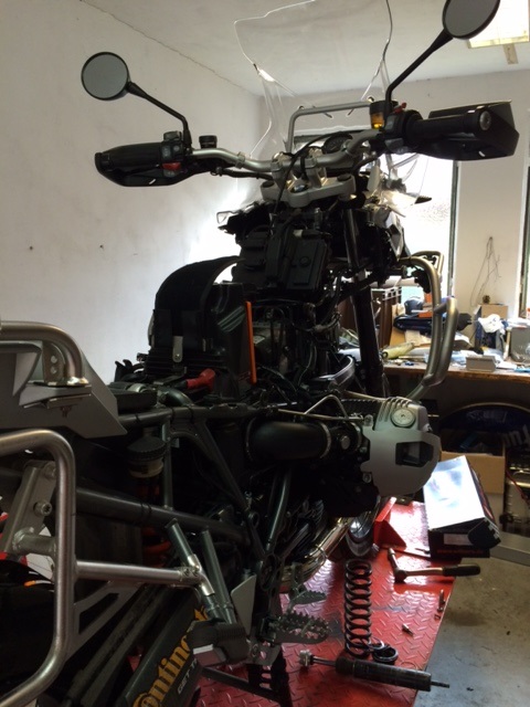

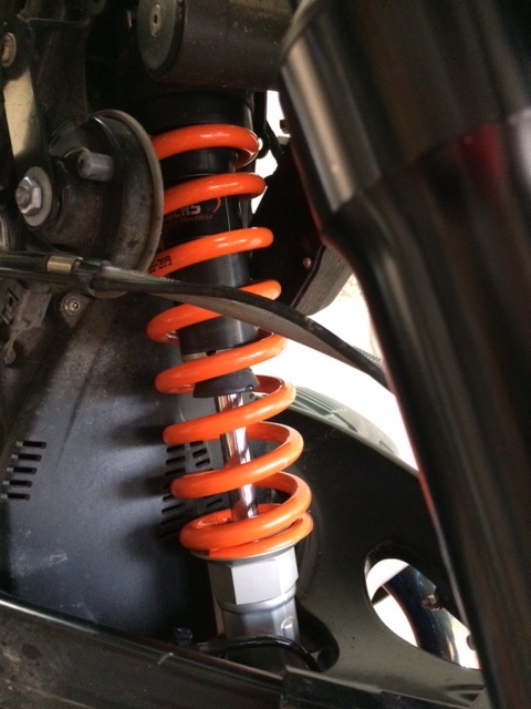

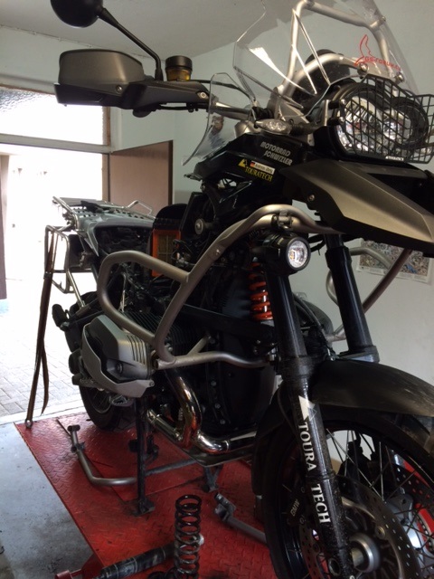

Gestern auf WESA umgerüstet.200km durch den Schwarzwald und 240 zurück mit neuem Fahrwerk.Absolut empfehlenswert und Danke an Roger Herwig von gs-Parts.
