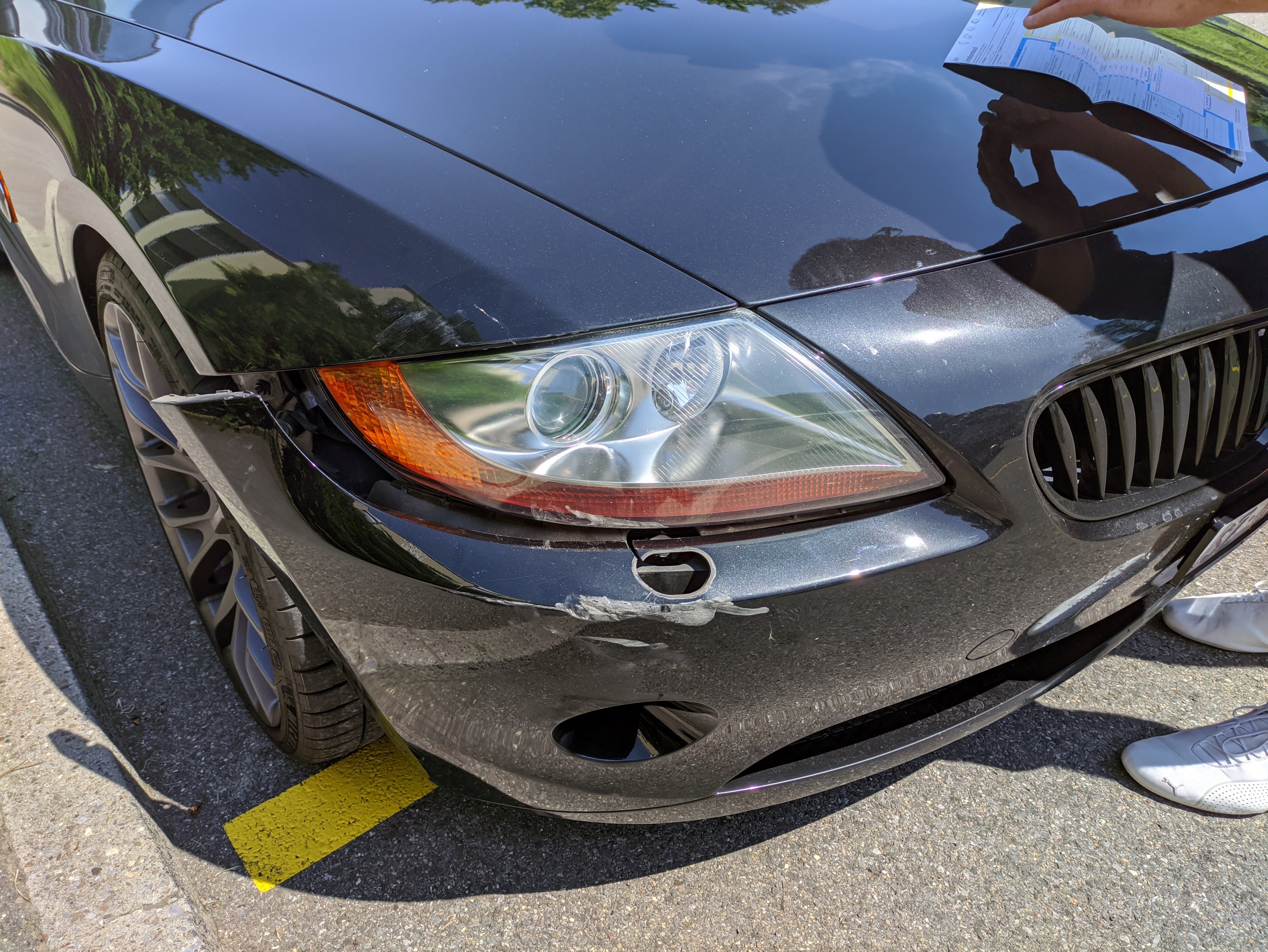

Nun ja, jetzt zum ungemütlichen Teil. Mir ist heute ein BMW Cabrio drauf gefahren. Ich habe vorm Zebrastreifen stark gebremst, weil Fahrräder meiner Ansicht nach rüber wollten, der hinter mir hat es zu spät gemerkt...
Ende vom Lied: Ich bin rechts umgekippt. Die einzigen mir ersichtlichen Schäden waren ein zerkratzter Motorschutzbügel rechts, und ein gebrochener Spritzschutz hinten (Und ein verbogenes Kennzeichen). Noch mal gut gegangen würde ich auf den ersten Blick jetzt sagen. Der Schaden am Auto sieht teurer aus als meiner.

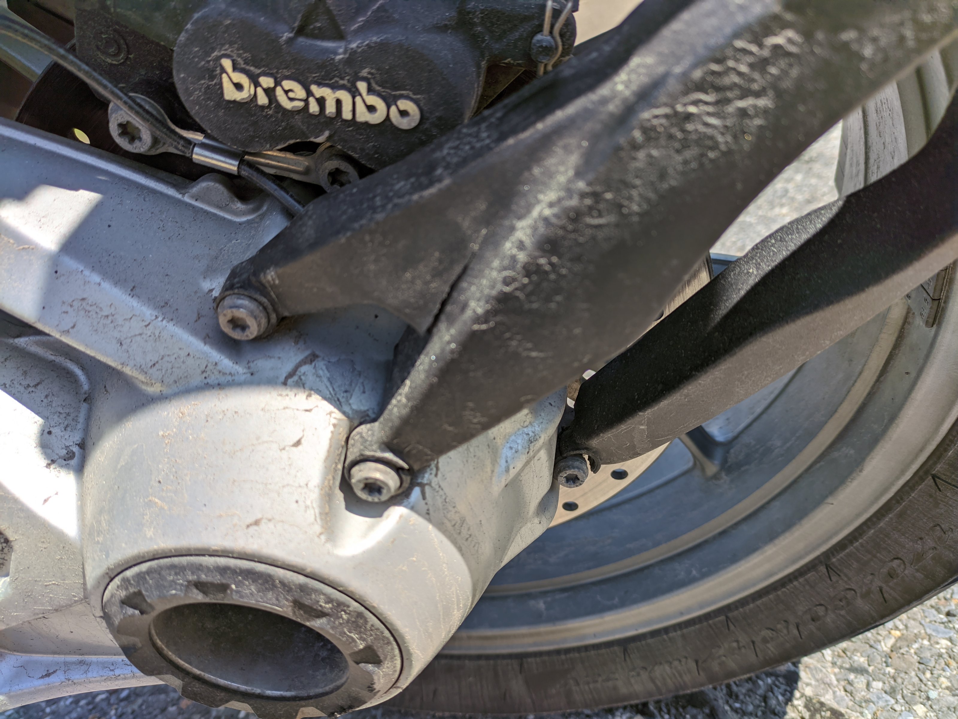

Sorge habe ich aber wegen des Antriebs. Das war ja schon ein kleiner rums. Wenn das jetzt ein schlag auf's Umlenkgetriebe gab, auf den Kardan, weiter durch bis ins Motorgetriebe...
Mag ich mir gar nicht ausdenken. Schuldfrage ist wohl eindeutig geklärt, der Gegner hat alles zugegeben und wir haben ein Protokoll aufgenommen.
Optisch ist nichts weiteres zu erkennen. Felge noch gerade und auch beim fahren keine Unterschiede festgestellt.
Ist der gesamte Antrieb so massiv? oder geht der Schlag nur auf die Schwinge und belastet den Antrieb gar nicht?
Habe in zwei Wochen 40tkm Inspektion (wird zwar eher ne 44tkm Inspektion weil davor noch Urlaub ist, und die keinen Termin hatten, aber geht halt nicht anders...)
Soll ich das mal ansprechen, ob sie sich den Antrieb mal angucken, wenn sie den aufmachen? (Beim Kardanöl wechseln?)
Sieht das geübte Fachauge auf dem unscharfen Bild noch einen Schaden? der schwarze Ring links war wohl schon leicht angekratzt, der alte Herr hat sich mit der Maschine schon auf die linke Seite gelegt. Richtig mit Schwung, über den Zylinder gerollt...
Gibt es ein schwächstes Glied nach dem Spritzschutz, was zuerst nachgibt? wenn ja, wo würdet ihr weitere Schäden vermuten?
Mein Vorgehen wäre jetzt Motorschutz rechts und Spritzschutz bestellen, schnell montieren und der Versicherung die Rechnungen einreichen.

ja der Spritzschutz ist mehrfach gerissen und auch ein Schraubenkopf am Spritzschutz sieht nicht mehr korrekt aus.
wie bereits geschrieben von der Werkstatt checken lassen.
Prognos von meiner Seite nicht möglich, wenn die nix finden hasteGlück gehabt, wenn sie was finden dann tät es mich auch nicht wundern.

Als erstes wird seiner Aussage nach bei einem Auffahrunfall hinten die Felge beschädigt. An dieser konnte er keine Beschädigungen finden. Das Rad dreht im Leerlauf auch frei.
Ich denke, ich lasse es jetzt so wie es ist. Ich nehme mit der Versicherung Kontakt auf, und gucke, ob die meinen Ersatzteile Warenkorb screenshot als Kostenvoranschlag durchgehen lassen.

Bis die Felge einen sichtbaren Schaden hat, ist die Energie vom HAG, den HAG Lagern und dem Kardangehäuse aufgenommen worden!!!! Die Elastizität von Aluguß ist weltweit berühmt. :)
Keine Lust jetzt hier groß die TM auf zu machen....... aber dein Antrieb hat eine Einwirkung erhalten wofür er nicht gerechnet ist, es kann sein das er das schadlos ertragen hat....... aber auch das Gegenteil kann der Fall sein und es sind verdeckte Schäden entstanden. Im eingebauten Zustand kann das abschließend niemand 100%ig klären. So bleibt das Risiko bei dir wenn du es nicht oder nur teilweise verfolgst.
