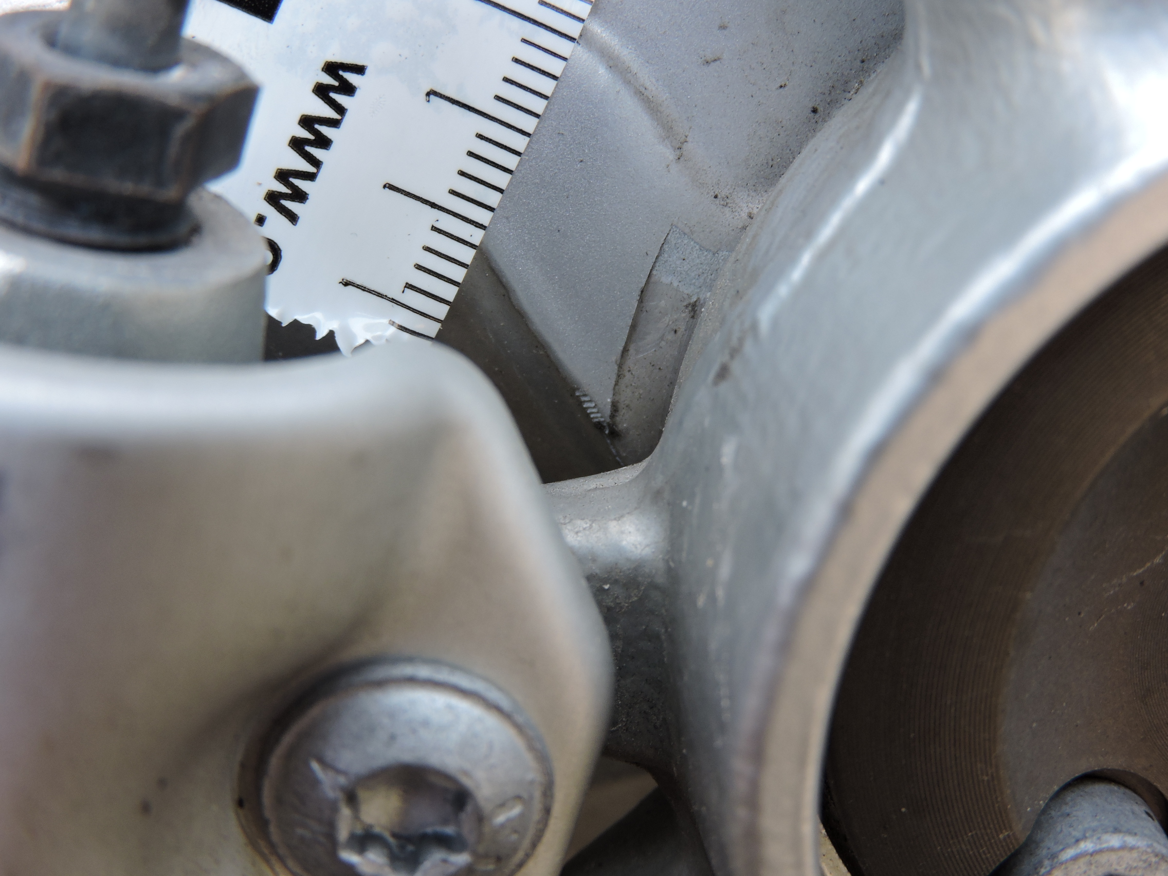

Mir ist vor einigen Jahren, an einer Abzweigung stehend, eine Frau hinten reingefahren. Die hat schlicht gepennt (sorry!). Die Maschine ist nach links umgekippt. Der Reifen hatte deutliche Spuren des Aufpralls, die Felge zumindest keine optischen. Neben Reifen und Felge wurde auch das Kreuzgetriebe hinten getauscht. Die Erfahrung des BMW-Händlers: auch wenn am Getriebe optisch nichts zu sehen war, ist es möglich, dass es innen Risse gegeben haben könnte. Wenn das Getriebe dann Wochen oder Monate später doch kaputt geht, ist es kaum möglich, eine Verbindung zum Unfall herzustellen. Die gegnerische Versicherung hat das akzeptiert, wie bei allen anderen Teilen. Die waren meist verkratzt. Das Getriebe wurde getauscht und der gesamte Antriebsstrang machte auf den nächsten 110.000 km keinerlei Probleme.
Ich würde in jedem Fall versuchen, das Kreuzgetriebe tauschen zu lassen.

Ein/ der SV-Gutachter haftet für sein Gutachten. Er wird kein Risiko eingehen, selbst wenn man einen SV der Gegnerischen Versicherung akzeptieren würde.
Also wird er aus dieser Situation für seine Sicherheit und die des Auftraggebers heraus schreiben. Er will bei diesem alten Motorrad eigentlich kein Rep. Gutachten schreiben, daher wird er versuchen einen TS mit Wiederbeschaffungswert abzurechnen. Gerade bei einem Motorrad und mit Blick auf verdeckte Schäden die auch noch später eintreten können.
Reifen
HAG
Schwinge mit Lagerung
Kleinteile
Arbeitslohn
Es muss ein wirtschaftlicher Totalschaden bei dem Alter der Maschine werden und es muss in die Restwertbörse mit einem hohen Ankaufswert.

Nur mal so als Beispiel, hier war auch nur einer mit dem Moped beim vorbeifahren am Koffer hängengeblieben.
Optisch auf den ersten Blick nichts erkennbar, bei genauerer Betrachtung durch den Sachverständigen (einer, der was von Motorrädern versteht) wurde festgestellt, dass der Heckrahmen an dieser Stelle das Kardangehäuse beschädigt hat (K25) und ganz leicht verzogen war. Heißt, dass man hier am Anfang nur von einem rechten Koffer plus Halterung ausgegangen ist, am Ende waren es knapp 4700,00 brutto Schaden.
Ich denke, man sollte bei Unfallschäden am Motorrad immer einen Sachverständigen seines Vertrauens, welcher auch etwas von Motorrädern versteht, hinzuziehen. Ansonsten kann es durchaus passieren, dass man auf Folgekosten sitzen bleibt.
