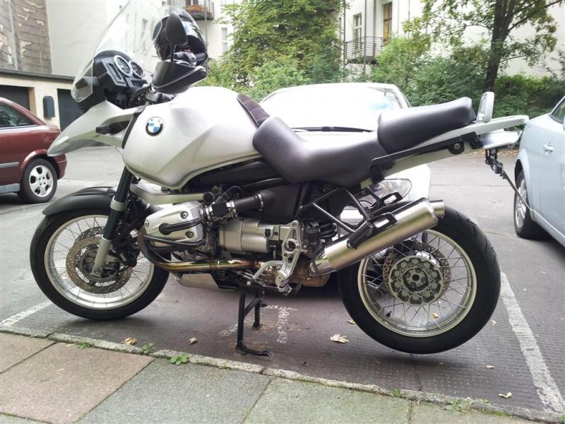

habe gestern endlich meinen Zach bekommen und natürlich sofort drangesteckt. Ist auch alles prima, Verarbeitung u. Sound genau wie ich es wollte.
Was mich aber stört, oder naja sagen wir was mir auffiel, ist dass nun die orginal Auspuffblende in Chrom zum Edelstahl des Endtopfes etwas unstimmig aussieht. Weglassen will ich die Blende aber auch nicht, weil dann der schon etwas verfärbte Kat so auffällt.
Wie habt Ihr das gemacht, gibt es da vielelicht aus dem Zubehör eine etwas elegantere Lösung?

Du siehst es nur beim Zusammenbau, danach noch mal bei der ersten Wäsche, dann nie mehr.

Kann dem nur zustimmen. Solange nicht beide Teile blitzsauber glänzen, fällt es nicht auf. Hab die Blende auch mal testweise weggelassen, sah aber auch nicht wirklich gut aus.

Ist starr angeschraubt, so wie von Zach in der EBA geschrieben. Bin da auch etwas skeptisch, da der Original ja die schicke Gummibuchse hat, aber mir fiel auf die schnelle auch keine andere Lösung ein.
Hmm, dreckig werden lassen ist natürlich eine Möglichkeit... aber das widerstrebt mir.:)
moin Guido,
mein Vorschlag: , :D lass die Blende weg -mach ein Y-Rohr dran.
sieht besser aus und hört sich einfach genial an.:):):)

Das gleiche Problem hatte ich bei meinem Zach auch. Die originale Auspuffschelle ist nicht verchromt, sondern nur auf hochglanz poliert. Es gibt bei fast jedem Schleifbetrieb, vielleicht auch im Baumarkt, eine Art Vlies mit dem man auf Edelstahl die Gebürstete Struktur hinbekommt. Das hatte ich damals bei mir auch gemacht und die Oberfläche sah fast genau so aus wie die des Zach. Wenn Du dann irgendwann den Originaltopf wieder montieren möchtest, kannst Du die Blende mit Polierpaste wieder auf Hochglanz bringen. Etwa eine halbe Stunde Arbeit.

Mir hat es mit der originalen Blende wegen dem Farbunterschied nicht gefallen und ich nun ist sie ab. Sind aber schnell gewechselt. Probiere es einfach aus!
