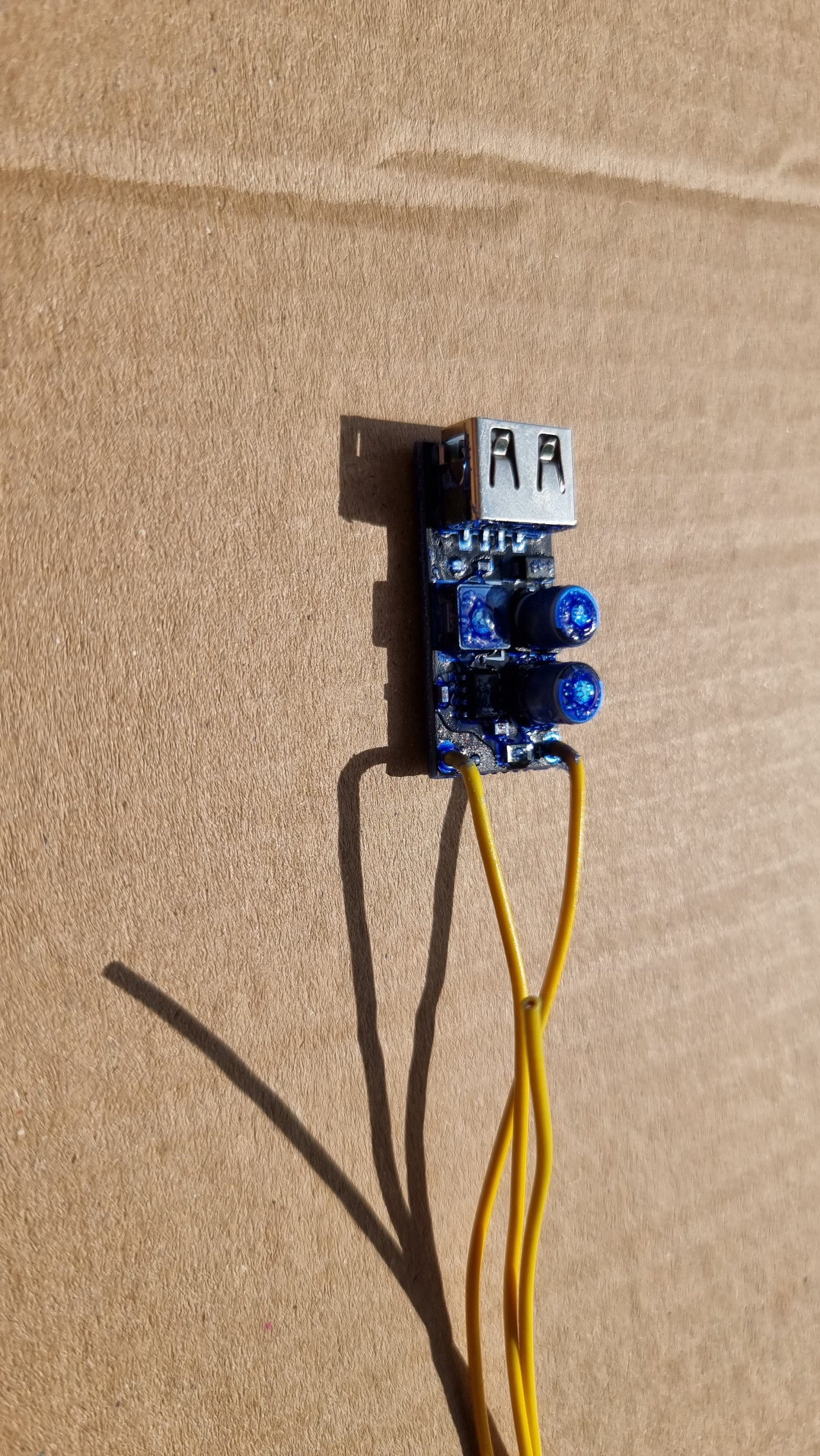

Da ist man freigestellt, ich habe noch so einen kleinen DC Wandler mit ins Gehäuse gebaut, da ich keine USB Schnittstelle haben wollte, wegen Feuchtigkeit.

Kann ich auch bestätigen aber ich habe es etwas anders gemacht als Markus. Ich habe den Spannungswandler mit Schutzlack versiegelt und der Schrumpfschlauch ist offen, damit Wasser problemlos ablaufen kann.

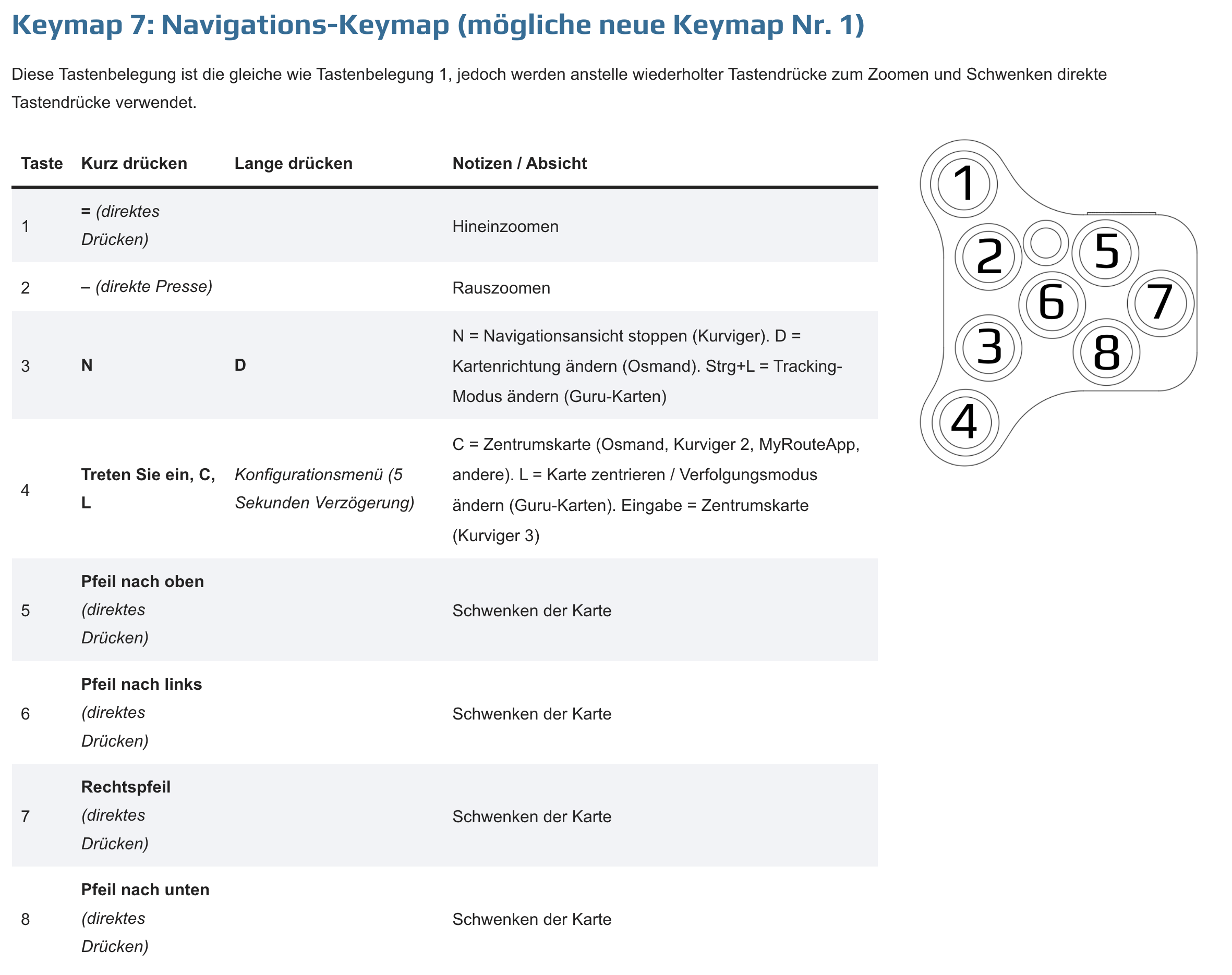

Mit Keymap 7 und Kurviger Pro habe ich diese Funktionen:

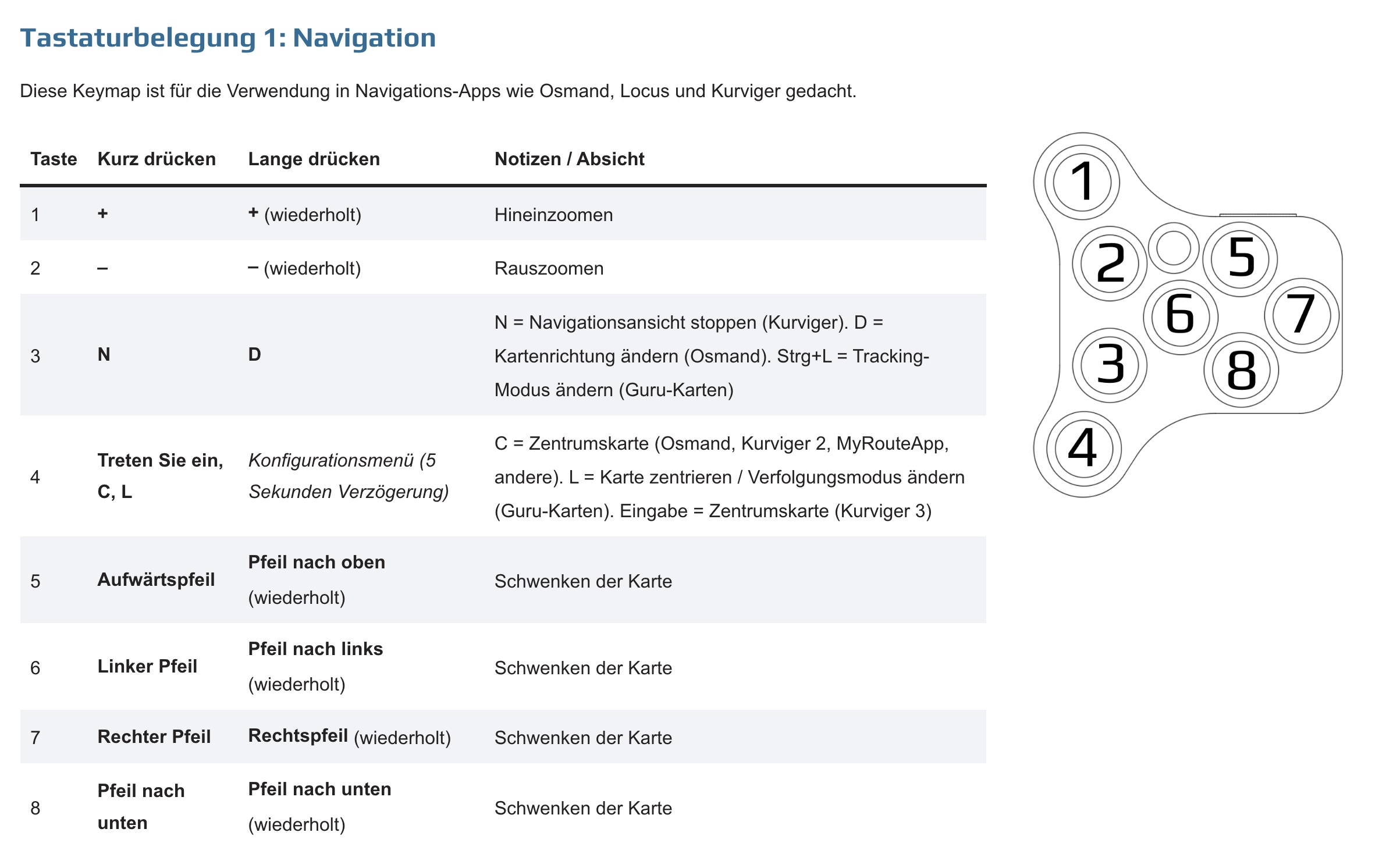

Normal sollte Keymap 1 voreingestellt sein
und diese Tasten sollten mit Kurviger Pro funktionieren:
Die aktuelle Tastaturbelegung sieht man durch drücken der Tasten 1+1+8
die LED blinkt dann mit der Tastaturbelegungsnummer.
Ich hatte es mit Keymap 1 versucht. Habe nun auf Keymap 7 umgestellt, konnte aber keinen Unterschied feststellen.
Wie gesagt: Kartennavigation / Zoom / Center funktioniert.
Weitere Funktionen habe ich nicht finden könne / bzw die Taste 3 ist quasi ohne Funktion. Da lässt sich doch sicher noch was rausholen?

Mit K1 Pro müssen diese Tasten funktionieren.
Keymap 1/7 Navigation
Taste:
1. Hineinzogen
2. Rauszoomen
3.
4. Karte zentrieren
5. Aufwärts
6: nach links
7. nach rechts
8. Abwärts

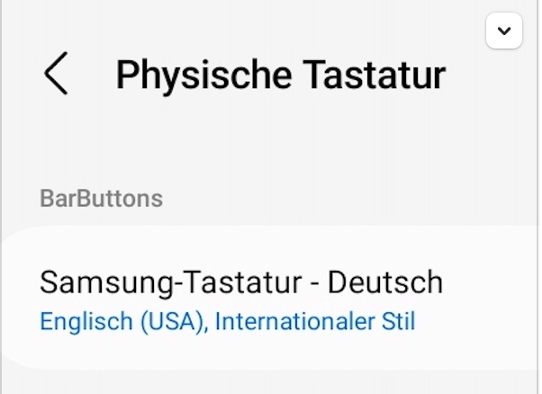

Das funtioniert / Tastatur ist auch auf englisch. Soweit also alles gut. Hatte ja nur gedacht es könnte noch mehr gehen :-)
Habe auch mal Joost angeschrieben. Er fährt aktuell ja wohl auch mit K1Pro als Rückfallebene
