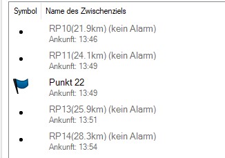

Ich bin nun gerade echt verwirrt :D dass du die nicht kennst:D
bei mir sind alle Alarm-Via-Punkte diese orangenen Fähnchen. (Die, die in BaseCamp blaue Fähnchen haben)
Wenn ich die mit als eigenen Punkte in der GPX mit an Navi schicke (also nicht nur IN der Route, sondern auch daneben in der der "Liste" sind), habe ich 2 Punkte an der gleichen Stelle: Grünes Herz (wenn die Route inaktiv ist) (Die aus der Liste), orangenes Fähnchen(Aus der Route), bei allen Alarm-Punkten auf der aktiven Route.
Das heißt du hast nur Shaping-Waypoints und Waypoints mit "Sondericons" in deinen Routen? Spannend :D
Eigentlich sind die orangenen halt die "normalen Via-Points"

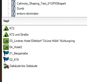

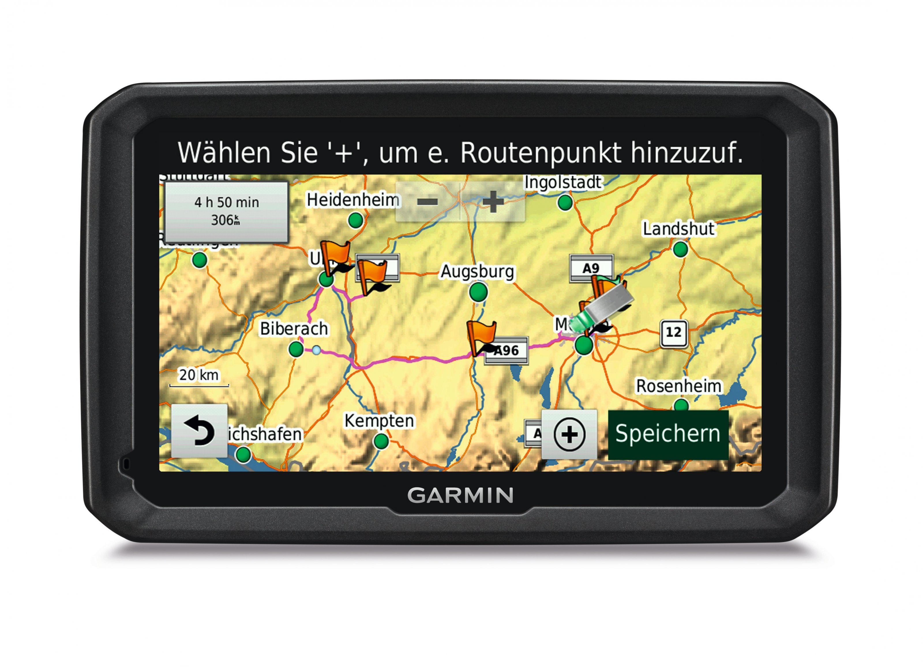

Also,
Bild1: Blaues Fähnchen in BC Route = oranges Fähnchen auf dem Navi
Bild2: Blaues Fähnchen in der BC-Liste = Grünes Herz auf dem Navi
