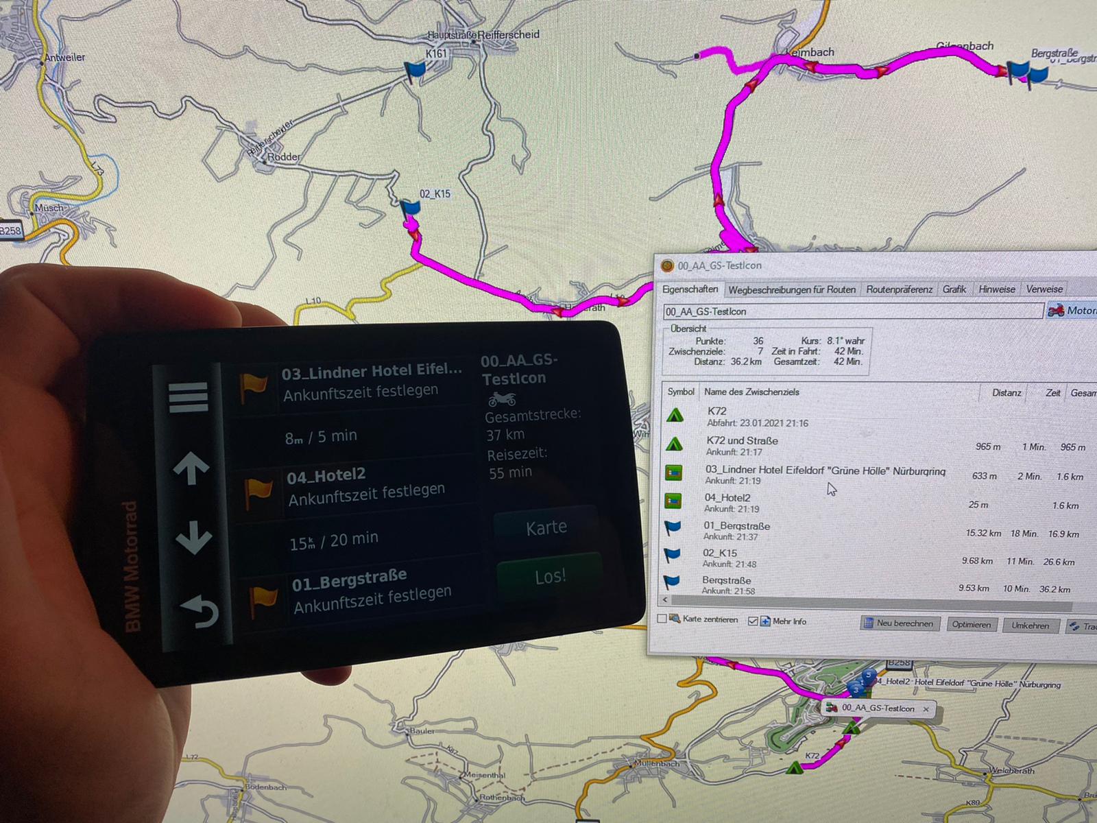

Du hattest doch gezeigt, dass die Icons der Favoriten / Routen-Punkte (also via-Points mit gesonderten Icon) so auch auf dem Navi angezeigt werden.
Das passiert bei mir nicht. Siehe hier.
Die Route rechts in BaseCamp mit diesen Icons wird links so auf meinem Navi angezeigt. Also nur orange Fahnen.

Ich denke, das ist Navi-abhängig...? bei meinem "original" Zumo 345 habe ich die Symbole alle so, wie ich sie in BC festgelegt habe.
Ja nur postete qtreiber hier für den Nav6, den ich ja auch habe.
Und das Unterkunft-Symbol habe ich ja auch verwendet.... hm.
Auch wenn ich nach deiner "Google-Methode" einen neuen Wegpunkt anlege, diesem dann z. B. das Hotel-Symbol zuordne, erscheint dies genauso auf dem 6er. Blaue Wegpunkt-Symbole sehe ich auf meinem 6er gar nicht.
Hier meine genutzten Original-Symbole von Basecamp in das Navi übertragen (teilweise Bedeutung für mich umgeändert):
Alle Icons die im Original nicht grün sind, werden dann in grün auf dem Navi dargestellt; das Wohnhaus ganz unten in der Liste und das Rathaus ebenfalls. Habe vergessen dies dahinter zu vermerken.
POI sind blau.
