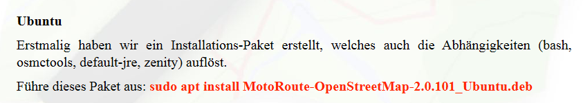

Hast du denn Linux (Ubuntu)?
Oder dann doch Windows?
Bonnbiker
11.02.2020
332
BMW R 1250 GS
Ich habe in Windows Ubunto als Sub File System installiert
G-B
28.09.2006
1.700
Ich denke du meinst als Virtuelles Betriebssystem, oder?
Ubuntu ist eine Linux Distribution (Linux basierendes Betriebsssystem)
Unter Linux gibt es viele File Systeme von denen es manche als Treiber mit fraglichem Erfolg für Windows gibt.
Nach deiner Aussage musst du dir mMn für dein Thema eine Lösung für Windows suchen.

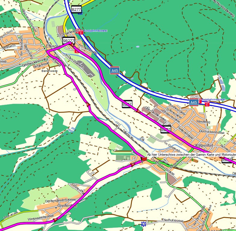

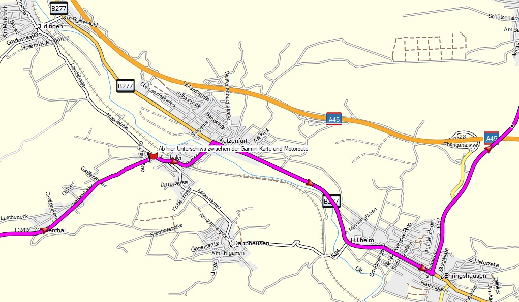

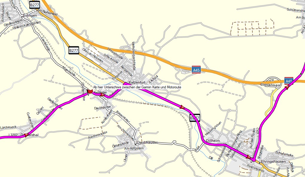

Mir ist aufgefallen, dass Motoroute teilweise anders routet als die Garminkarte in Basecamp, und zwar auf den ersten Blick an dieser Stelle schlechter. Wisst ihr was dahinter steckt? Zum Verständnis habe ich zwei Bilder vom unterschiedlichen Routing und die GPX beigefügt.
phuLphiL
phuLphiL
04.02.2019
645
Troisdorf
R1300GS, F850GS, 690 Enduro/R
Das ist immer so, zeige ich auch in meinem Video #5.
Die Straßen sind unterschiedlich "gemarkt", OSM hat Straßenklassifizierungen, Motoroute gruppiert diese wiederum neu, Garmin CN ist wiederum anders. Daher arbeitet auf unterschiedlichem Kartenmaterial auch der Algorithmus immer anders. In dem konkreten Fall: ggf. ist die Straße in der einen Karte so nicht befahrbar, oder die Präferenz deines Profils schlägt hier zu, da hier die Straße eben anders klassifiziert ist.
Daher: Planen mit der Karte, mit der auch gefahren wird ;)
Dann wird nicht neu berechnet und es gibt auch keine Überraschungen.

Lt. CN Garmin ist die Strecke befahrbar, lt. Motoroute nicht. Selbst wenn ich zig Punkte in die Route setze weigert es sich die Straße zu befahren. Ausschnitt ist teil einer geplanten drei Tagestour, daher wüsste ich schon gerne ob ich da nun durchfahren darf oder nicht.

Ich gehe davon aus, dass Motoroute auf OSM basiert?
Nein. Das stimmt so nicht.
Unter den von dir in den Routingvorgaben gemachten Einstellungen ist die Strecke nach den CN-Kartendaten erlaubt, nach den Motoroute-Kartendaten nicht.
Die Quelldaten in OSM haben keine Einschränkungen, "meine" OSM-Karte in Garmin routet da auch problemlos. Entweder ist das ein Problem mit der Motoroute-Karte (Umsetzung der OSM-Straßenklassifikation) oder die Karte, die du hast, basiert nicht auf aktuellem OSM-Material.

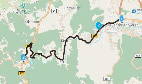

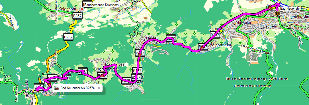

Wenn ich es genau wissen will lade ich die Route über MY Route App und teste es in der TomTom Karte. Hat mich schon vor manchen bösen Fallen bewahrt. Zum Beispiel ist die Durchfahrt von Bad Neuenahr zur B2574 gesperrt. Und zwar schon seit über einem Jahr!!!
Hier die Planung mit Basecamp
und mit der TomTom Karte:

Wie man sieht macht es Basecamp falsch.
"Unter den von dir in den Routingvorgaben gemachten Einstellungen ist die Strecke nach den CN-Kartendaten erlaubt, nach den Motoroute-Kartendaten nicht. "
Wie meinst Du das?
Die Motoroutekarte habe ich erst gestern erstellt, sollte also aktuell sein.

MotoRoute klassifiziert Straßen anders (bzw. gruppiert diese).
Je nach deinem Fahrprofil, kann es also sein, dass die Straße, die hier CN genutzt wird, bei MR nicht erlaubt wird.
(Weil in MR die Straße in eine andere Kategorie fällt als bei CN)

Wie meinst Du das?
Du schriebst, dass die Strecke in Motoroute nicht befahrbar ist. Ich habe gesagt, dass sie mit deinen Einstellungen nicht ausgewählt wird.
Es gibt auf der Verbindungsstraße ein kurzes Stück, das - als einziges - als "highway: cat 2" eingestuft ist. Möglicherweise baut Motoroute daraus einen Straßentyp, den dein Routing nicht zulässt. Das liegt dann aber an den Motoroute-Karten, andere OSM-Karten haben das Problem nicht.
Bonnbiker
11.02.2020
332
BMW R 1250 GS
Ah, genau das ist es. Stelle ich auf Auto inkl. Autobahn um klappt es. Ich hatte schon eine Streckensperrung für Motorräder vermutet.
