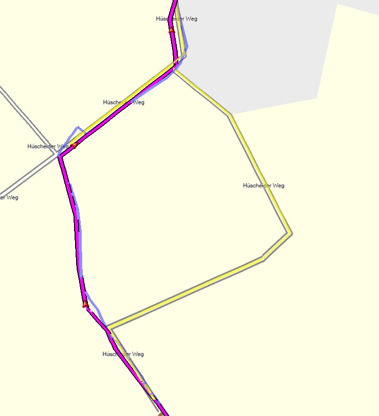

Das liegt aber einfach an der Route und den zu Grunde liegenden Straßen - das zeige ich ja im Video auch, wenn man die Karte wechselt. Beim Umwandeln aus Tracks versucht er ja nur so gut es geht, ihm bekannten Straßen zu folgen, die grob Entlang des Tracks verlaufen.
Wenn eine Straße nicht bekannt oder routbar auf der einen Karte ist, auf der anderen aber schon, wird auch die Trackumwandlung davon betroffen, so wie sonst auch, wenn eine Route erstellt wird und das Kartenmaterial abweicht.
Hab das hier mal fix dargestellt.
Einen Track gezeichnet (blau), Route auf der einen Karte daraus erstellen lassen (lila), Karte gewechselt und dann eine weitere Route aus dem selben Track erstellen lassen (gelb). Da hier die eine Straße hier in der einen Karte nicht als fahrbar hinterlegt ist, fährt er etwas anders:
