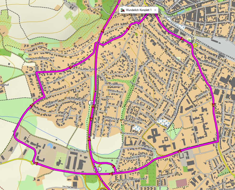

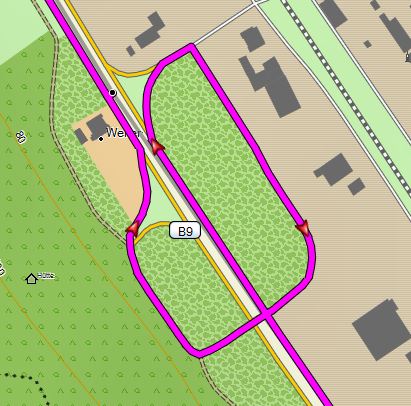

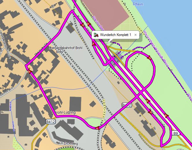

Habe gerade einmal einen mit Motoplaner erstellten Track in Basecamp importiert und dann eine Route daraus "berechnen" lassen. Das Ergebnis wollte ich nicht vorenthalten. Viel Spass!
Kurz vor Sinzig runter von der B9 und zum Aufwachen nach der langen Strecke erst einmal als Geisterfahrer weiter:
Auch diese Stadtrundfahrt muss man nicht verstehen:
Und noch eine Besichtigung:

Nein, ich denke, in diesem Fall könnte es eher der Anwender sein. Der hat es nicht verstanden, schlampige Zwischenziele zu korrigieren.
Im ersten Screenshot will er unbedingt auf den Mittelstreifen zwischen zwei Richtungsfahrbahnen.
Im zweiten Screenshot will er unbdingt auf einen kleinen Weg der unter der Straße durchführt.
Im dritten Screenshot vermute ich, dass das 2. Zwischenziel von oben knapp neben direkt Straße sitzt, genau wo einer Unterführung kreuzt. Da müsst man halt mal ranzoomen, um genauer zu schauen.

Anhand deiner Beschreibung hier und der eingestellten Screenshots, gestatte eine kleine Analyse deiner Vorgehensweise:
Du hast im Motoplaner eine Route gebastelt mit Start, Ziel und drei Zwischenzielen.
Die Screenshots zeigen alleine auf diesen winzigen Kartenausschnitte schon mehr Zwischenziele. Ich schlussfolgere daraus, dass du die Route als "Track" exportiert und dann mit Basecamp geöffnet hast. So entstehen für BC eine Vielzahl von Zwischenzielen, die es in die Route einzubauen gilt. Der Nutzer will es so. Also macht es BC. Wenn dann ein paar der von Motoplaner gesetzten Trackpunkte in BC als Zwischenziele knapp neben der Straße erscheinen. . . . . kommt es zu unsauberem Routenverlauf.
Entweder solche externen Routen genau ansehen und anpassen.
Oder direkt in einem System bleiben, beispielsweise die Route direkt in BC erstellen. Dann brauch man auch nicht mit 2 Systemen zu jonglieren.
