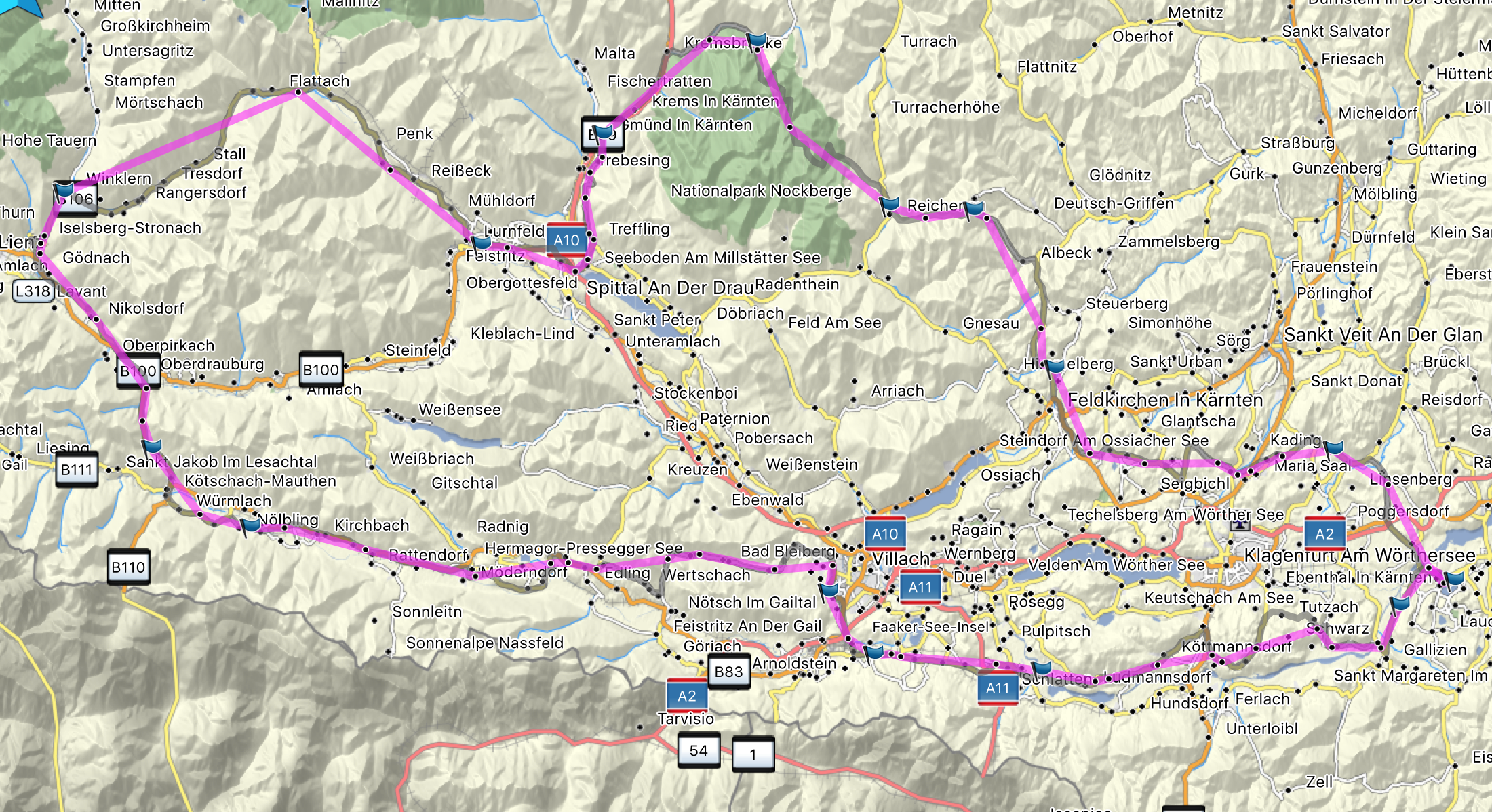

Ich "kämpfe" schon seit längerem mit dem BaseCam und hoffe das Ihr mir da weiter helfen könnt.

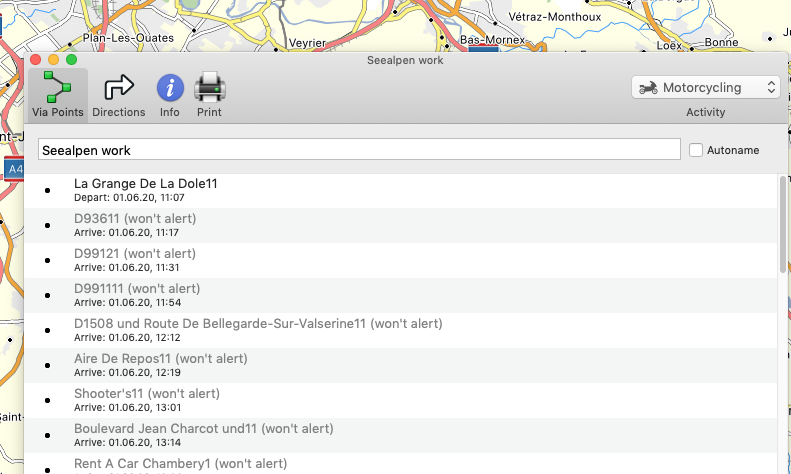

Ich plane meine Routen im Kurviger (zB. mit 300km) und Importiere die Route dann ins BaseCamp wo die Route, egal ob ich Sie von Kurviger Importiere od direkt im Base plane, so wie Ihr auf dem Screen shot sehen könnt als naja Luftlinie und habe dadurch auch weniger Km (zB. 230km). Das hab ich dann auch am Navi, wenn ich den Track auf meinem Navigator 6 sende und dann eine Route erstelle habe ich Start - Ziel und keine Wegpunkte dazwischen, das ist natürlich ein sch....., denn ich kann keine Pause machen denn dann kennt sich das Navi nicht aus und schickt mich zum Start zurück. Ich habe auch schon probiert vom Kurviger nur die Wegpunkte zu Importieren und dann daraus eine Route zu machen, leider nur wieder "Luftlinie".

Du hast die Routingeinstellungen auf "Direkt" Du mußt die auf ein Profil "Motorrad" oder "Auto" ändern.
Je nachdem, was man halt will.

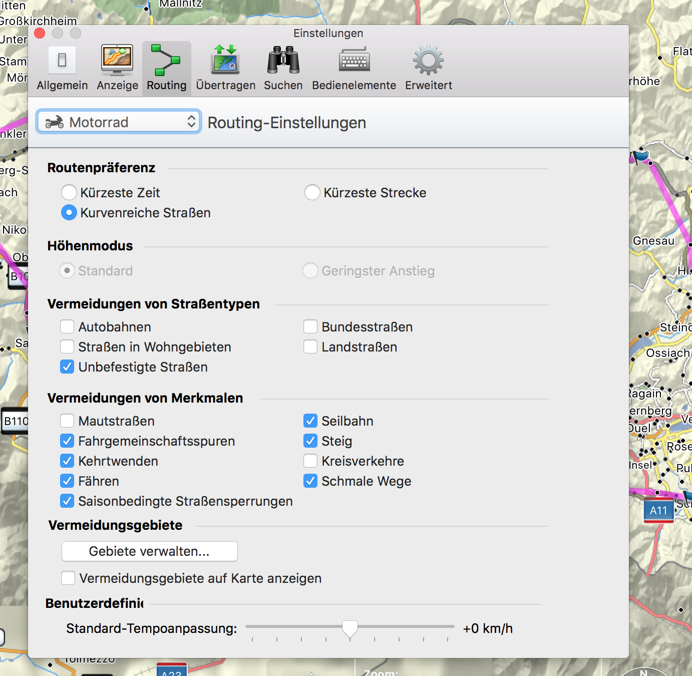

Du hast oben ein Foto von den Motorrad-Einstellungen gezeigt.
Hast du die auch aktiviert, wenn du eine Route erstellst? Im Dialog ganz oben rechts... (bei mir steht Motorcycling...)
Ich habe keinen Navigator, aber soweit ich weiß, ist das ja im Prinzip auch ein Garmin. Wenn du "in" einer Route anhältst und Pause machst, und dann weiter willst, sollte das Navi eigentlich genau da weiter machen, wo du gerade bist. Du musst die Routenführung nicht beenden, und auch nicht neu starten. Einfach das Navi ausmachen bzw. ausgehen lassen nach Zündung aus. Hast du das mal probiert?
Ja ich habe überall als Aktivität Motorrad stehen, da hab ich als erstes kontroliert.

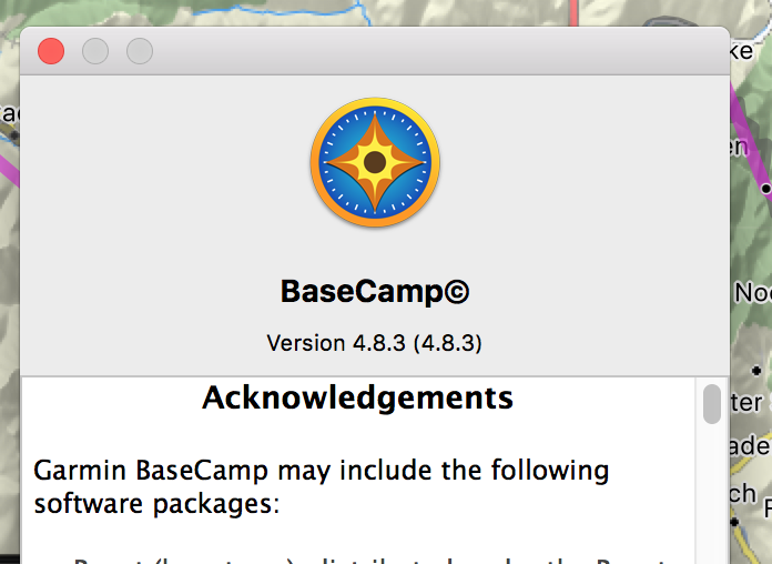

Du hast nicht zufällig Basecamp 4.8.7 installiert? Das hatte mit einer aktuellen Kartenversion genau dieses Problem. Die aktuelle 4.8.8 hat das Problem wohl nicht mehr.

Du hast wahrscheinlich die aktuelle Karte - CityNavigator Europe NTU 2020.3 - installiert?
Ich würde mal probieren, auf die aktuelle Version von BaseCamp zu aktualisieren. Wenn es dann nicht hilft, weiß ich so auch nicht weiter.
