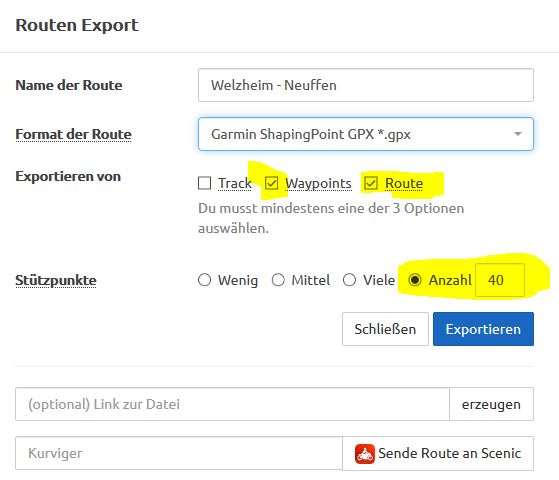

Und Du hast "Route" und "Wegpunkte" angekreuzt, so wie in der Abbildung hier?
Wegpunkte hab ich nicht sondern "Route" und "Track"

*) Ich habe die jetzt geändert in Kurviger Wegpunkte und Route und mir fehlen in Base Camp 80 Km
*) Ich plane in kurviger - exportiere, das geht bei mir automatisch in den Ordner Downloads am Rechner - von dort importiere ich die Datei in BaseCamp - von dort dann ins Navi und nicht auf die Speicherkarte.
*) Probiere ich von Kurviger mit deinen angaben direkt ins Navi zu exportieren

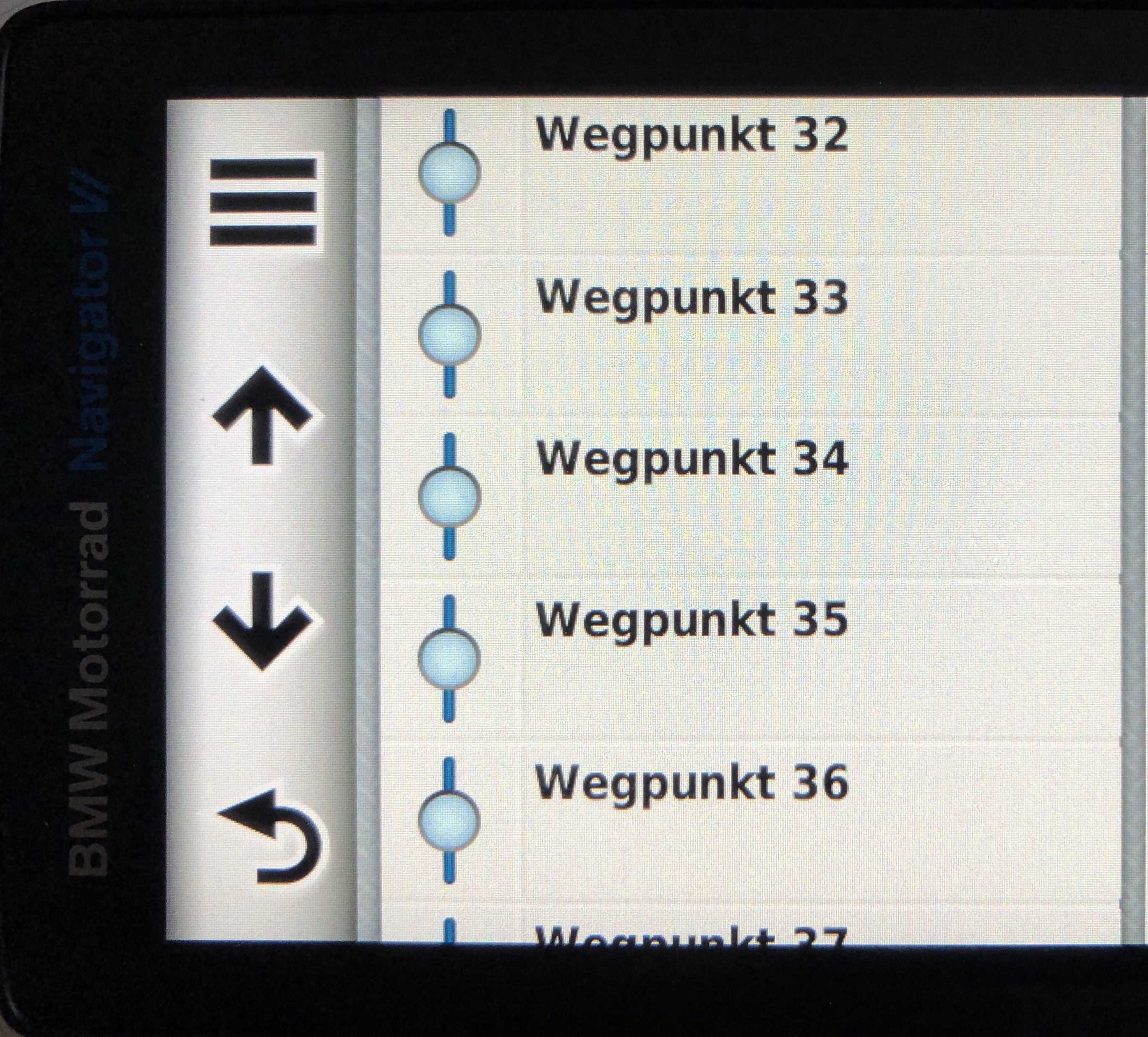

Sind die Sympole li. neben den Wegpunkten die Wegpunkte ohne Alarm (keine Ansage) ??

wenn es schon bald in den Urlaub geht, dann ist jetzt vielleicht nicht der richtige Moment, sich mit einem jungfräulichen Basecamp vertraut zu machen. Daher ist dieser Hinweis derjenige, der pragmatisch zu einem sinnvollen Ergebnis führt und den Urlaub rettet.
In Kurviger die Route exportieren im für Garmin geeigneten Forma mit richtiger Anzahl Wegpunkte. Die entstehende gpx Datei per Exlorer auf den Nav6 kopieren (Oder auf die SD Karte ) in den gpx Order.
Beim Import wird jetzt zwar die Route neu berechnet, das ist aber nicht so schlimm, wenn auch im Nav6 keine Vermeidungen und als Routing schnellste oder kürzeste Strecke gewählt ist.
