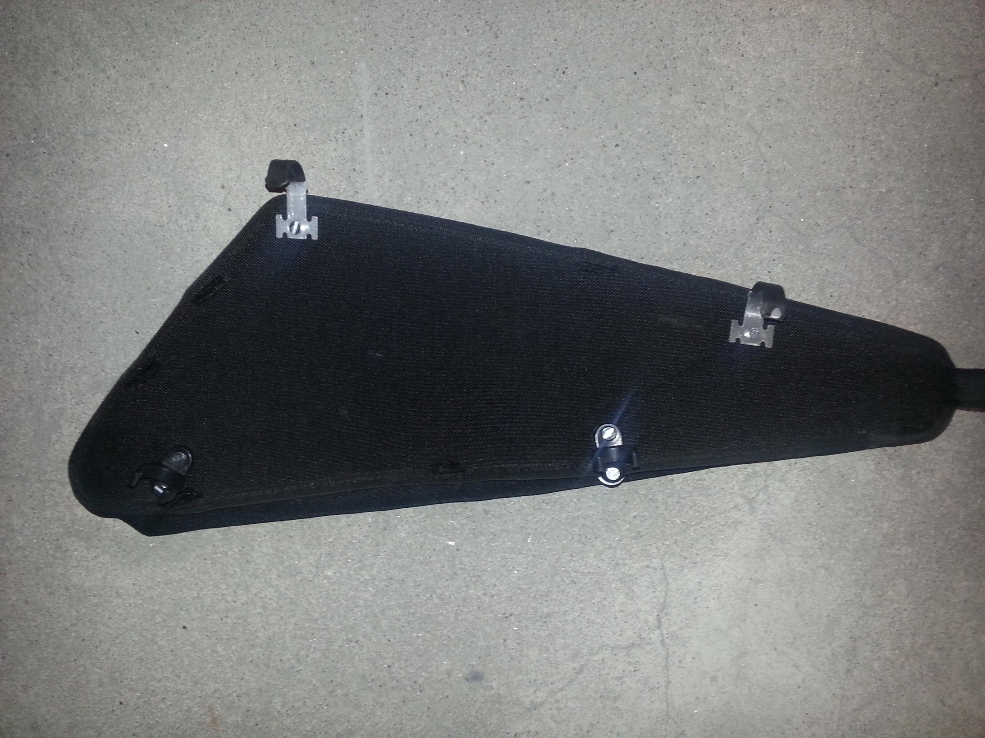

Rahmentasche als Ersatz für Abdeckungen
so jetzt will ich auch mal etwas vorstellen.

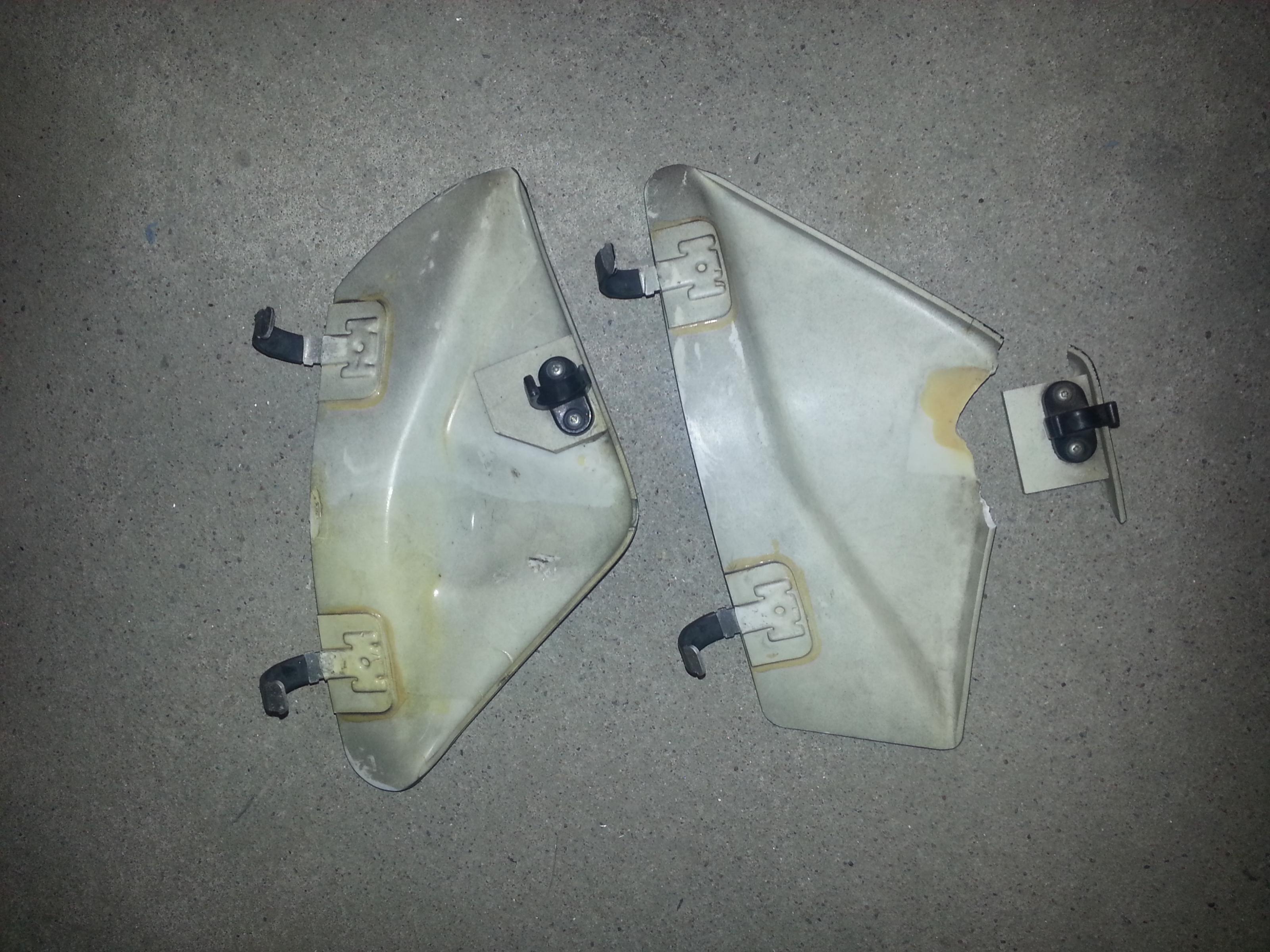

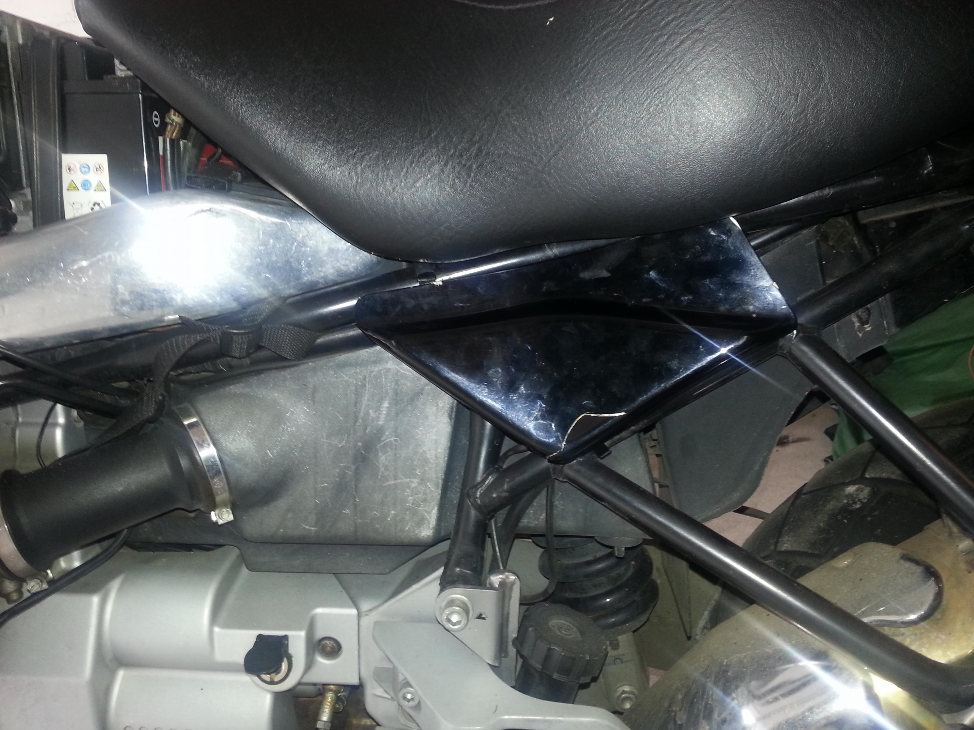

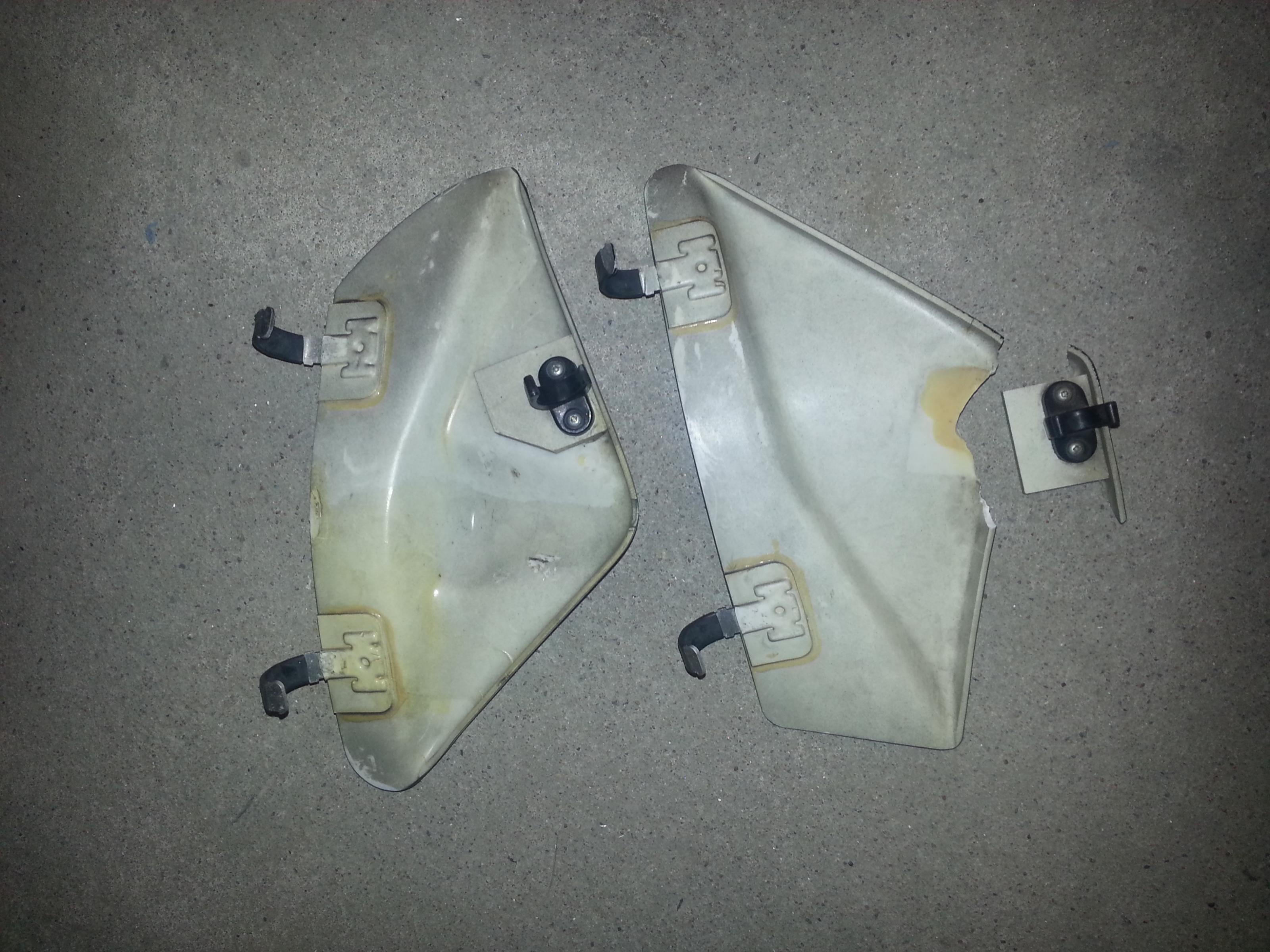

Problem: die Seitendeckel an meiner R1100GS sind defekt. Neue sind mir zu teuer und da mein Borbrositz 5 cm höher ist sehen sie auch sch… aus.
So sah es also vorher aus:

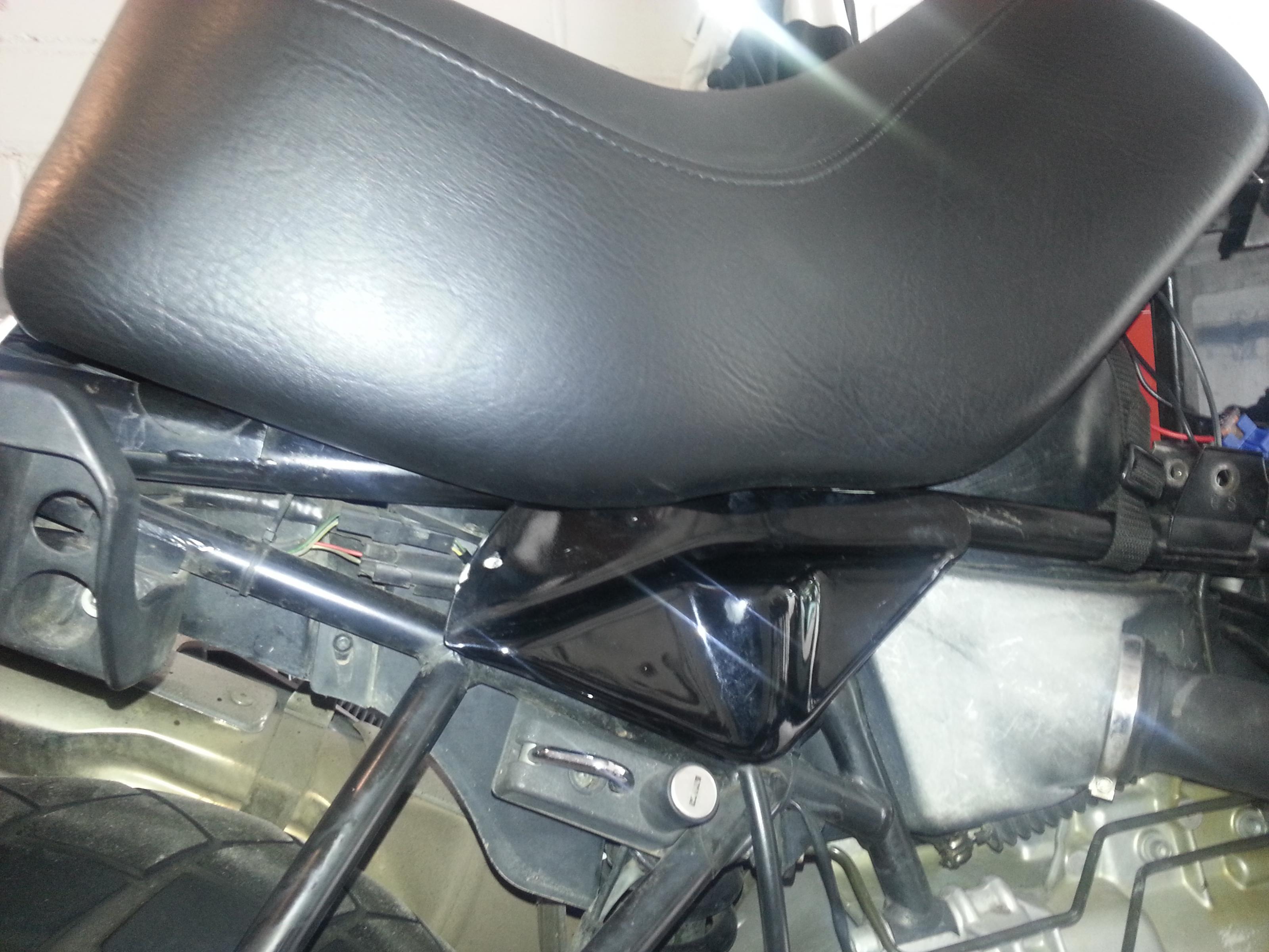

also mal die Kataloge gewälzt und bei Wunderlich fündig geworden.
Rahmentasche für die R1200GS.
Sollte doch auch an meine 1100er passen.
Also gekauft und versucht dranzubasteln.
Da fing das Problem an. Die 1100GS ist so zugebaut, da kommst an nix dran.
Normal wird die Tasche über Klettverschlüsse an dem Rahmen befestigt.
Das ging auch nach ca 5 ständiger Odyssee für die erste Seite.
auf der anderen Seite ging es dann schneller.
Sieht super aus. Also mal überlegt ob das nicht auch anders geht. Man kommt nämlich nirgendwo mehr dran. z.B. an den Bremsflüssigkeitsbehälter.
Aber erstmal ein Bild.

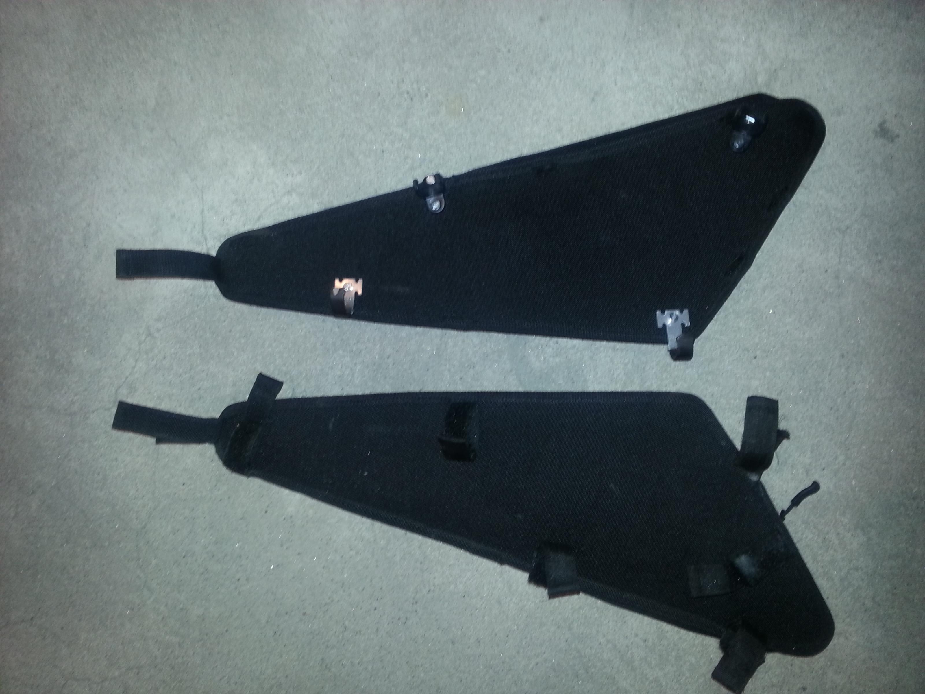

Also habe ich mir von Touratech die original Halter der Seitenabdeckungen besorgt. Das sind für oben Haltenasen und für unten so clips.

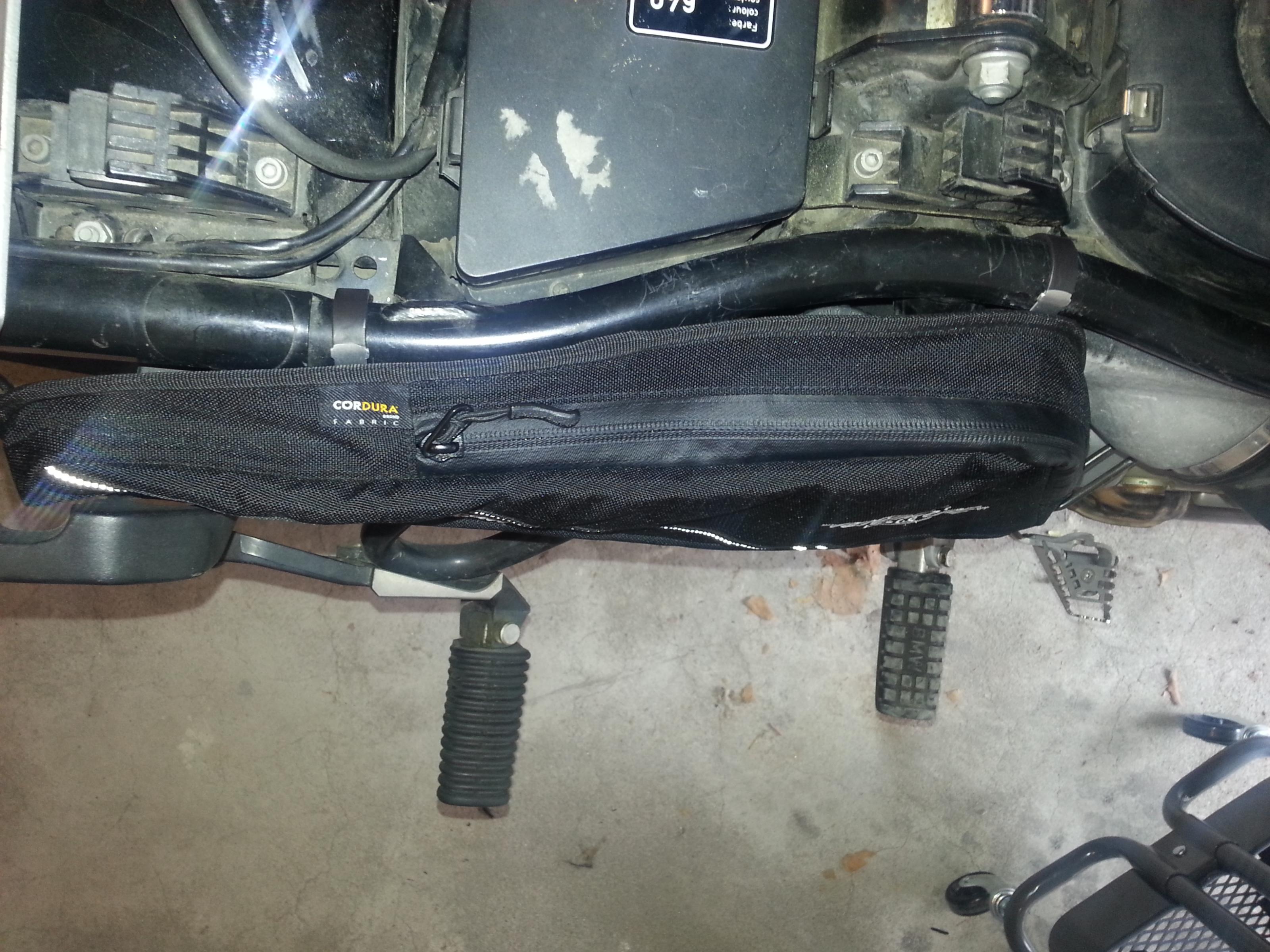

Die also flugs an die Taschen geschraubt.

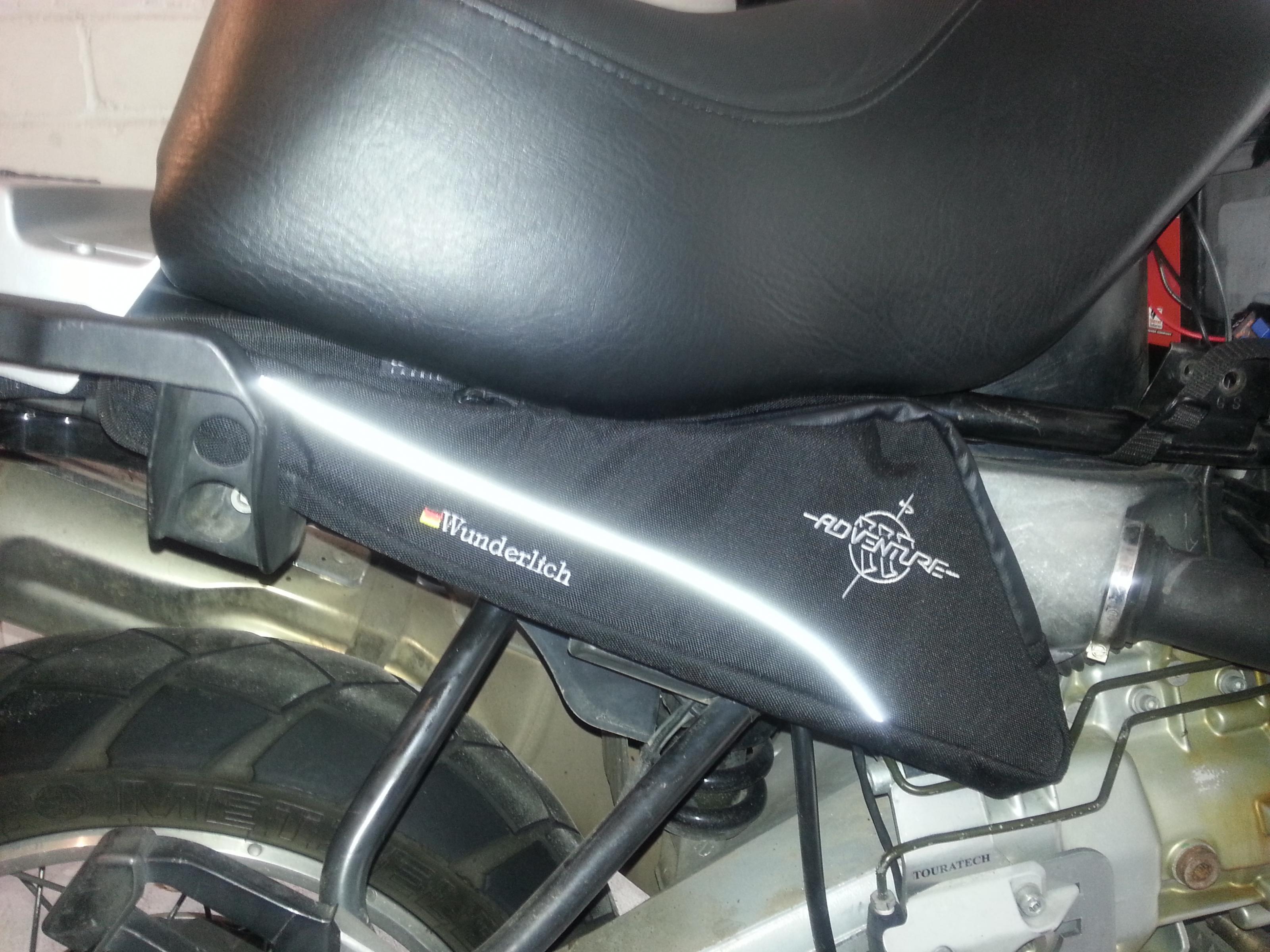

einmal der Vergleich oben neu (Klett abgeschnitten) und unten original. Und dann nochmal die neue Tasche alleine.
und nochmal ein Ansicht von oben, auf der man die Haltenasen erkennt.
so hält und passt auch was rein.
rechts hab ich ne Regenhose und ne kleine Ölpulle drin, auf der anderen Seite die Warnweste und nen Warndreieck und son Reifenflickzeug.

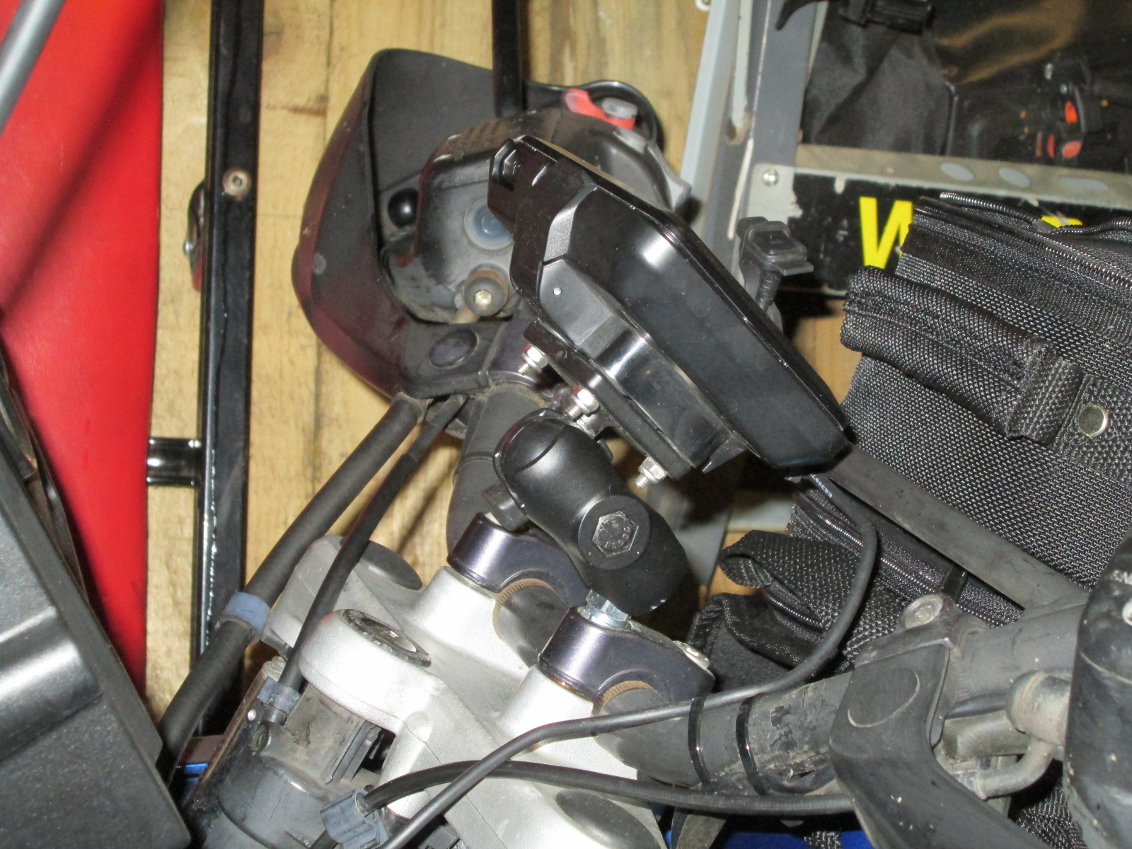

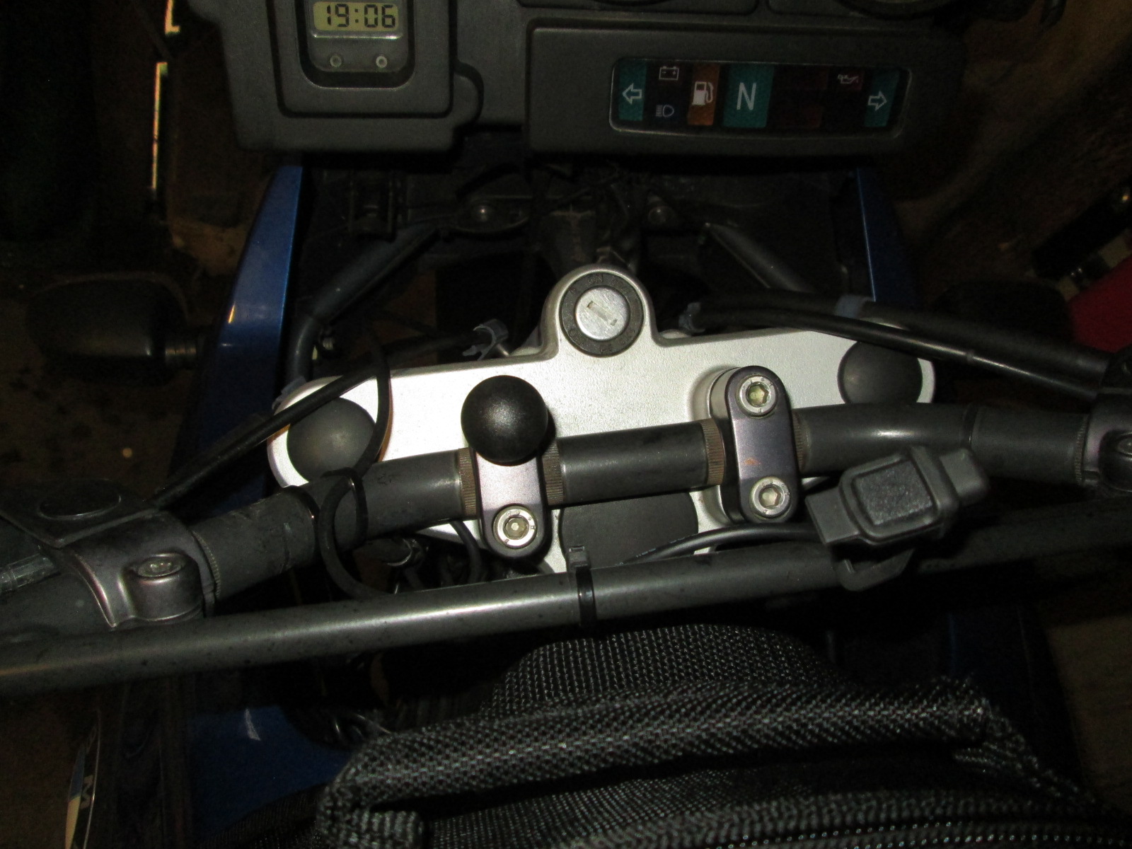

Diesen tolle Fred habe ich eben erst entdeckt. Obwohl ichs schon an anderer Stelle hier im Forum gepostet habe, packe ich meien Bastelei hier auch mal rein:

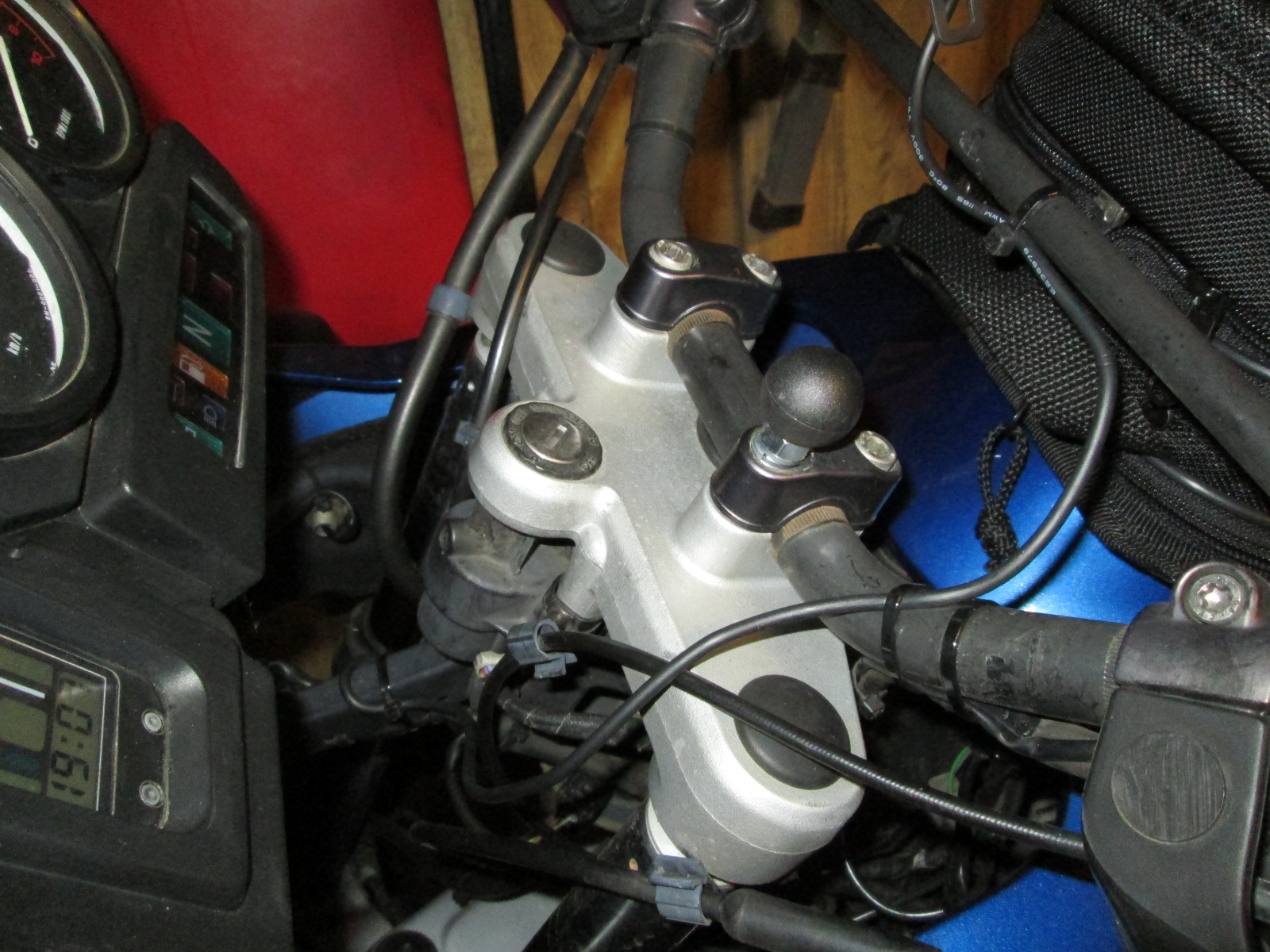

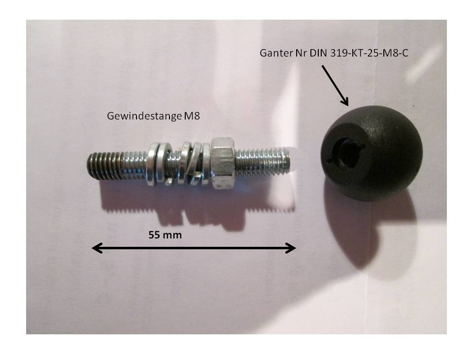

Bislang hatte ich mein Navi am Lenker montiert. Je nach Position war aber immer ein Teil der Armaturen mehr oder weniger verdeckt. Die oft gesehene Lösung der Anbringung oberhalb der Armaturen kam für mich aus optischen ( sieht sch… aus) und praktischen Gründen ( ist zu weit weg vom Auge ) nicht in Frage. Ich suchte nach einer Lösung das Navi in der Nähe des Lenkkopflagers zu befestigen. Auf den nachfolgenden Bildern seht Ihr das Ergebnis. Ich bin damit hochzufrieden. Der Zeit- und Kostenaufwand ist sehr gering. Die olle Kugel, ein Normteil wie mein Sohn rausgefunden hat, kostet ein paar Cent und hat die Ganter Nr DIN 319-KT-25-M8-C.
Gruss
Hermann

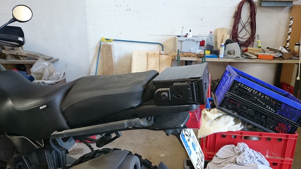

Munitionskiste in schwaz matt beschichtet auf der Gepäckbrücke, ohne den Haltegriff.
Abschließbar Dank des alten Schlosses von einem Medizinschränkchen ;-)DSC_1189.JPG

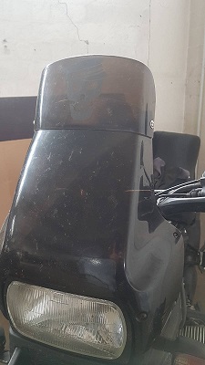

Da mir die Aufsatzscheibenverlängerungsgedönse immer zu teuer waren, habe ich für kleines Geld eine Originalscheibe gekauft, das obere Ende abgesägt und auf meine Scheibe geschraubt. Passt perfekt für meine Größe und der Tüv hat sich die letzten 3x auch nicht drum geschert......
