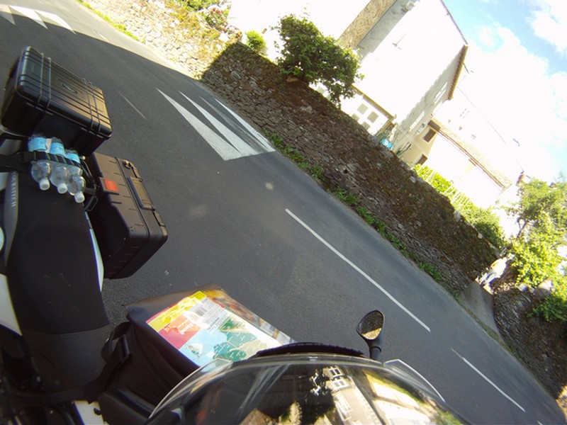

Ich habe mehrfach im Jahr EInsätze, wo ich reale 6-7 STunden durchgehend rolle und fahre. Nicht im Mindesten interessiert mich, wie das irgendjemand findet!
Hingegen bin ich echt gespannt auf weitere, eher im Bereich Lenker/ STurzbügel montierte Trinksysteme.
Nein, auch Kamelbak geht nicht - das stört den Kamerafritzen.

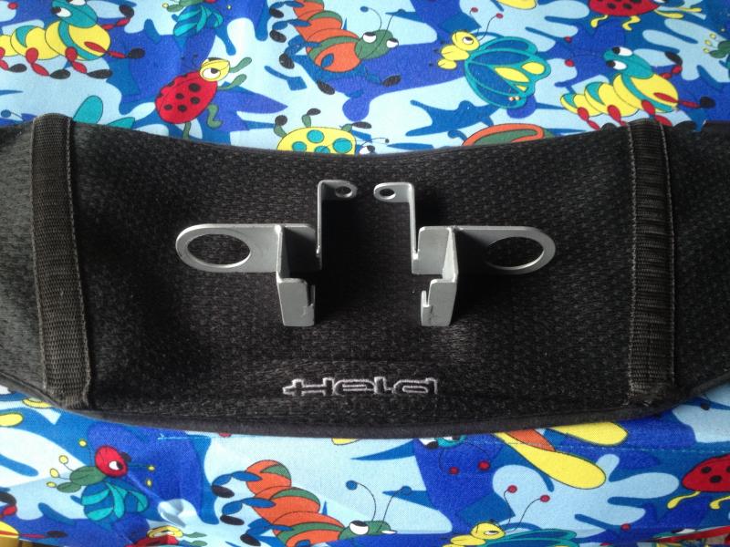

Hi Leute,
ich wollte euch mal meine Version der Trinkflaschenhalter - Befestigung präsentieren.
Material: AL - Flach 30 x 6 x 105
Fahrrad-Flaschenhalter für 4,50 € aus dem Baumarkt
UHU 2 K Epoxidharzkleber

Hi nobbe,
ich weiß es gibt bessere Klebstoffe als die von UHU.
Mein Sohn hat mir gesagt, dass bei ihm im Institut mit diesem Kleber Metalle und Kunststoffe geklebt werden.
Ich habe mich mal auf seine Aussage verlassen.
Ich habe die Klebefläche auf dem Koffer und dem AL mit 240 ziger Schmirgelleinen leicht angeraut, die AL-Oxidschicht
entfernt, beide Klebeflächen mit Aceton entfettet, dünnflächig verklebt.
MM nach sollte das Ganze gut halten.
Den ersten Test ( ca. 830 Km ) hat die Kombination AL / Kleber / Variokoffer perfekt funktioniert.
Scotch-Weld DP 8005 - für niederenergetische Oberflächen (PE/PP) = dieser Kleber wäre perfekt gewesen.
Sollte meine Kombi sich wirklich einmal verabschieden, werde ich mir den Scotch-Kleber besorgen.

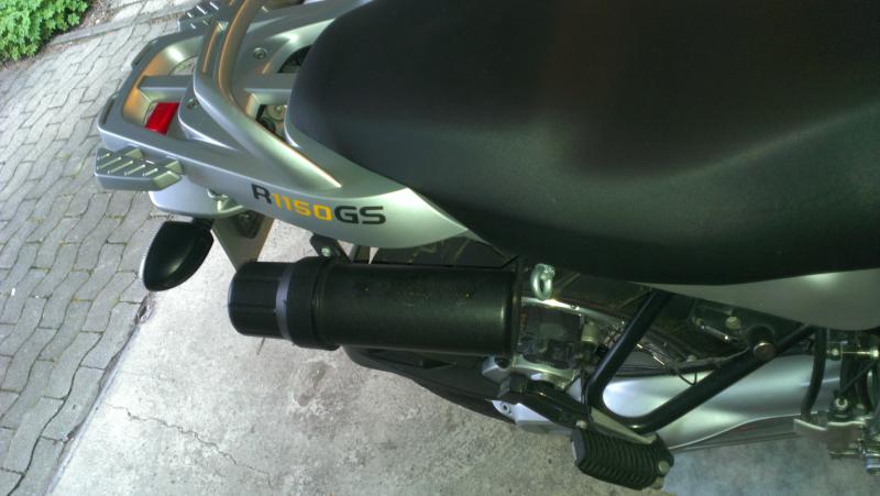

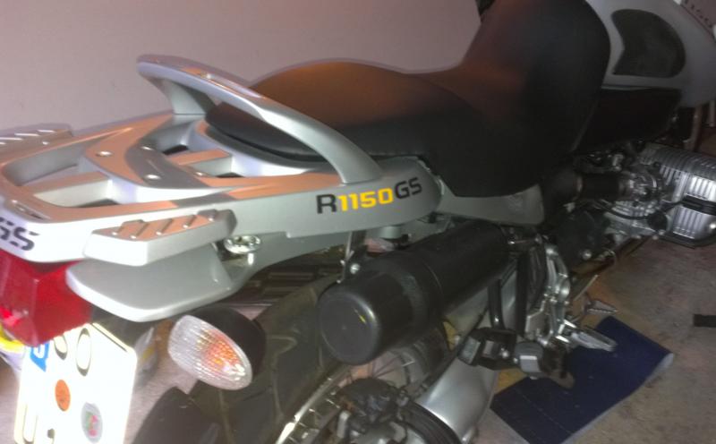

Habe mir ne Tooltube an die Q geknüpfelt. Ist nicht für Werkzeug, sondern für den ganzen Kram, den man immer mal gebrauchen kann. Spanngurt, Handy-Kabel, Lappen und ne kleine Ölbuddel. Ich bin an die Befestigungspunkte der Kofferträger gegangen, da ich eh keine habe und haben werde. Sozia kann auch ungestört sitzen.
Eine Trinkflasche müsste eigentlich auch reinpassen. Eignet sich aufgrund der Farbe wohl aber eher für Heißgetränke. :D

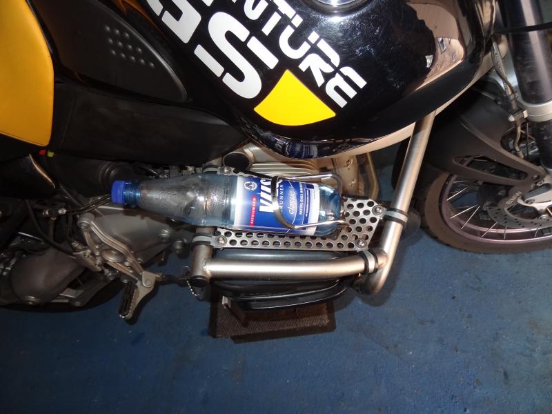

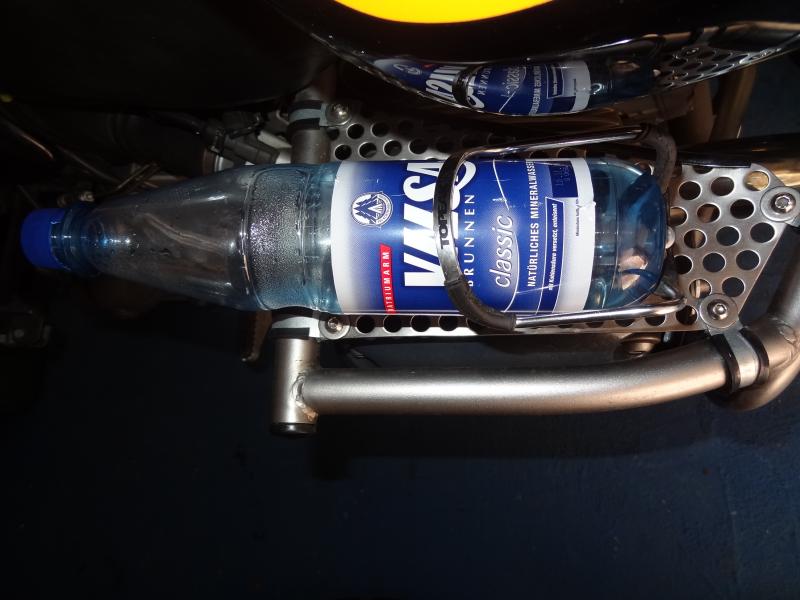

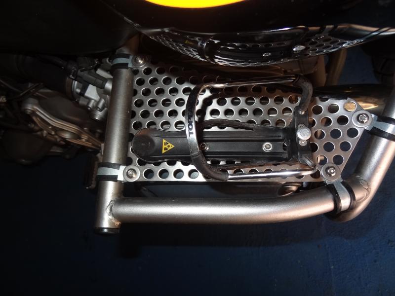

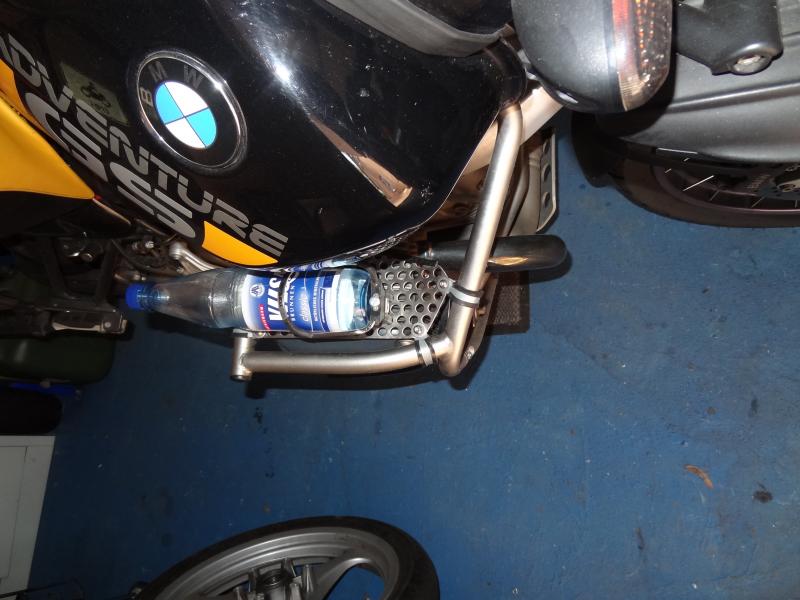

..........Hingegen bin ich echt gespannt auf weitere, eher im Bereich Lenker/ STurzbügel montierte Trinksysteme.
vielleicht bringen dich ja meine Bildchen auf den richtigen Gedanken. Ich habe sie auf den montierten Schutz am Zylinder geschraubt. Immer schön im Fahrtwind, nicht ganz so auffällig und immer leicht erreichbar.

Schöne Lochbleche hast du da - gefällt mir. ;)
V
vierventilboxer
25.10.2011
6.975
89407
R1100S, 450EXC, SB6
Ich wusste es schon immer: BMW kocht doch nur mit Wasser. :p

Bei mir sitzt in die Flasche hinterm Lenker auf der Sitzbank.:o

Na komm, in der Größe muß es ja bei der Rückgabe auch beachtliches Flaschenpfand geben... :)
N
Nordlicht
05.10.2007
5.254
Jepp, die gebe ich auch nicht mehr her :)
Ich bin vor allem neidisch auf mein geliebtes Vilsa! Eins der wenigen Dinge aus meiner alten Heimat, was ich vermisse.
Wird das Gesöff nicht zu warm? An der GSA passt diese Lösung leider nicht. Aber ich werde demnächst mal neben dem Navi etwas testen...

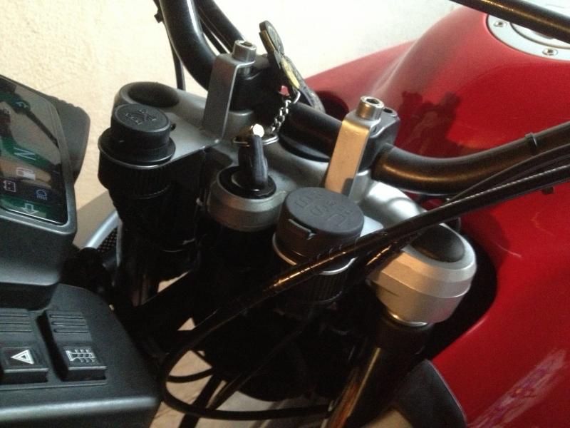

Hallo
Direkt mal vorneweg, Die meisten brauchen keine oder nicht so viele Strommöglichkeiten in der Nähe des Lenker aber ich wollte es so aus folgenden Gründen.
Geld ist begrenzt.....
Die erste Steckdose brauche ich weil ich mir kein gescheites Motorrad Navi leisten (zu Zeit) kann und erst in fernen Zukunft auf ein Motorrad Navi umsteige. In Benutzung ist ein Tom Tom Go 720 in einer Hülle von Tante Louise. Leider ist die Akkulaufleistung bei voller Ladung ca. 2,5 Minuten.
Also Steckdose Nr.1 ist für ein Autoladekabel des Navis. (Wettergeschützt durch eine kleine Plastiktüte)
Die zweite Steckdose nutze Ich für mein Handy, mit welchen Ich meine Route per GPS logge, bei bedarf Musik (auf der BAB z.B.) in meinem Helm bekomme oder einen Notruf gesteuert über meinen Helm absetzen kann.
Wer mal sein Handy mal diese Aufgaben einen halben Tag machen lässt wird merken, wenn er es dann dringend braucht ist es meistens leer.

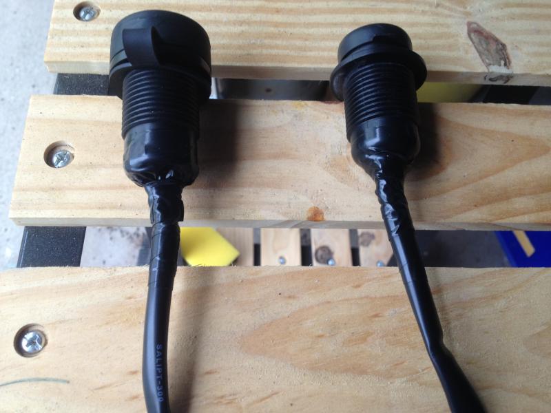

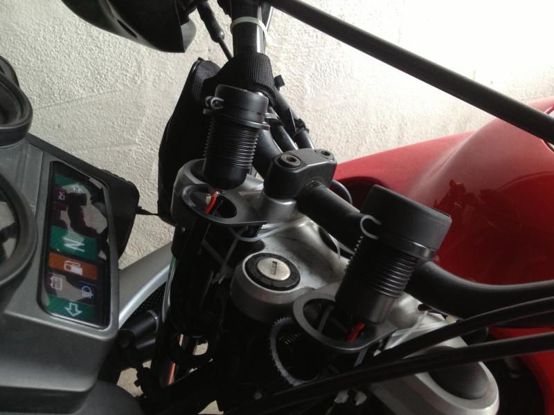

Also Steckdose Nr.2 ist vom Gehäuse her die gleiche Bauart wie Nr. 1 aber hat 2 USB Steckplätze verbaut.

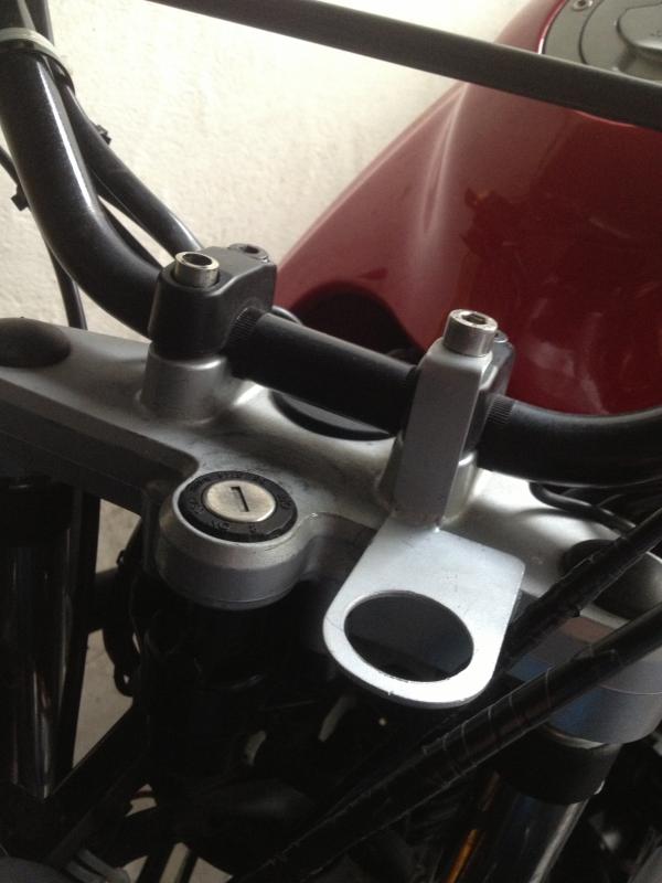

Bedingt durch die Lenkertasche habe ich nicht wirklich viel Platz an meinem Lenker. Als einzige Anbaumöglichkeit blieb am Ende die Gabelbrücke übrig.
Tragende Teile bohre Ich nicht an, kleben fand Ich auch Scheisse und die 20 Kabelbinder welche die Originalhalterung der Steckdosen vor meine Gabelbrücke klemmten funktionierten zwar waren auch selten, aber definitiv nicht hübsch.
War aber zum testen ob Sie dort gut aufgehoben durchaus in Ordnung.

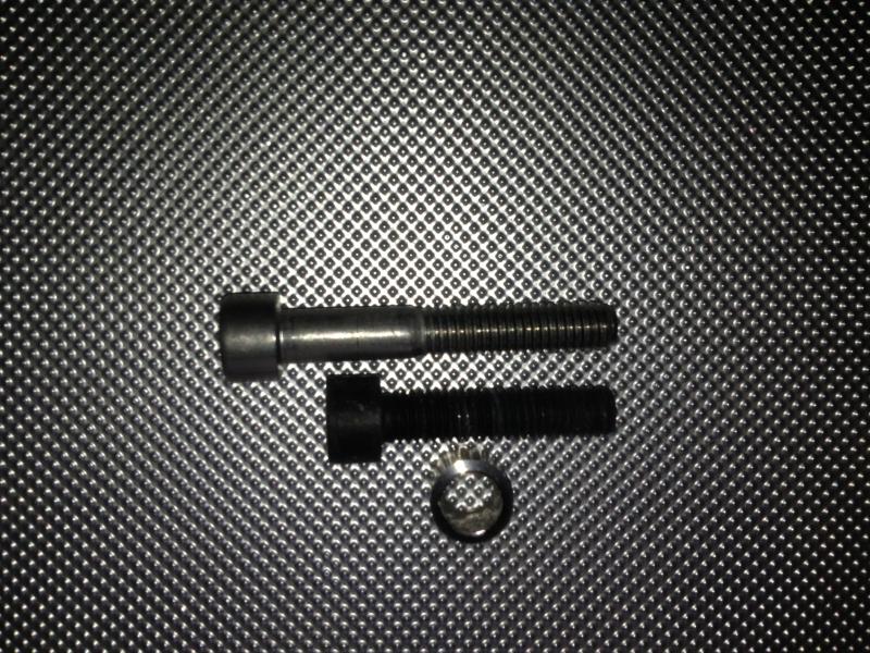

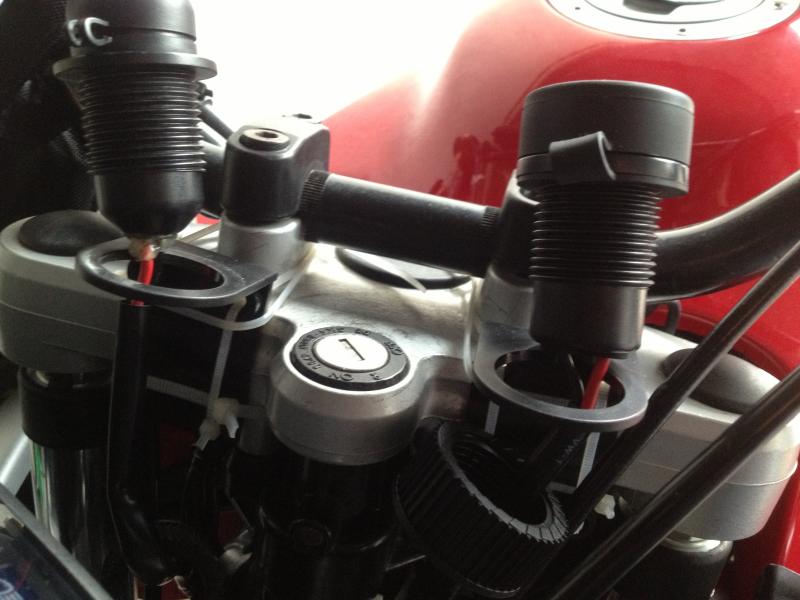

Jetzt haben Ich mir von einem Schlosser Halterungen aus Metall machen lassen.
Welche Oberhalb des Lenker durch die Lenkerschrauben fixiert und unterhalb des Lenker sich in die Gabelbrücke klemmen.
Zwischen die Gabelbrücke und dem Klemmbogen am Lenker sollte man nicht gehen, weil dann ggf. der Anpressdruck auf dem Lenker nicht mehr stimmt. Also 2 Distanzhülsen und längere Schrauben um die beiden Halterungen oberhalb des Lenkers zu fixieren.
Hier mal ein bald auf dem Links nur die Hülse und rechts schon der Halter verbaut ist.

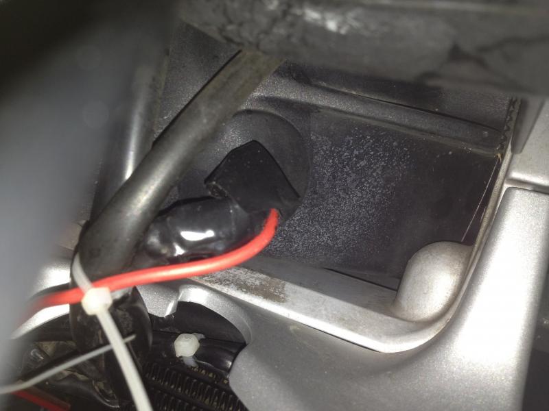

Jetzt könnte man sagen, das die Steckdosen unten an den Kabeldurchführungen offen sind und Wasser eindringen könnte. Die ISB Steckdose hat Gummidichtungen und die Euro-Steckdose habe ich mit Heisskleber versiegelt. Zusätzlich noch ne ordentliche Lage Isolierklebeband und schon sieht das dicht aus.

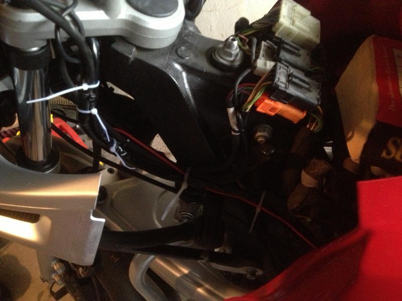

Die Versorgung mit Strom.......
Die Euro-Steckdose habe Ich zusammen mit der mitgelieferten Sicherung direkt an die Batterie angeschlossen.
Die USB-Steckdose hat leider einen Stromwandler (12V-5V) und eine LED welche dauernd Strom ziehen würden. Da mich blinkendes ABS nervt, nehme Ich beim starten so viele Verbraucher vom Netz wie geht. Also habe Ich in meinem Scheinwerfergehäuse die Stromzuleitung für mein Standlicht angezapft und nach hinten zur Batterie geführt.
Wassergeschützter als im Scheinwerfer geht wohl nicht. Auf lange Sicht wird ein Relais verbaut werden was ich über mein Standlicht schalten möchte.

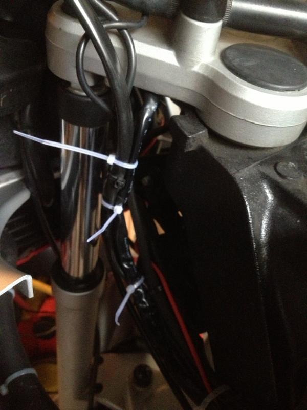

Die Stromleitungen der Steckdosen habe Ich direkt unter der Gabelbrücke nach hinten laufen lassen.
und zusammen mit den Leitungen vom Lenker links und rechts unter den Tank bis zur Batterie geführt.
Sicherungen und die Stromquelle (Standlicht) habe Ich alles direkt vor der Batterie sitzen.
Ist zwar nicht schön, sieht aber in der Regel keiner und war mit meinem 0815 Wissen gut zu erledigen.
Das Standlicht reicht um mein Handy zu laden, einen starken Verbaucher würde Ich dann eher über ein Relais steuern und direkt an die Batterie anklemmen.
