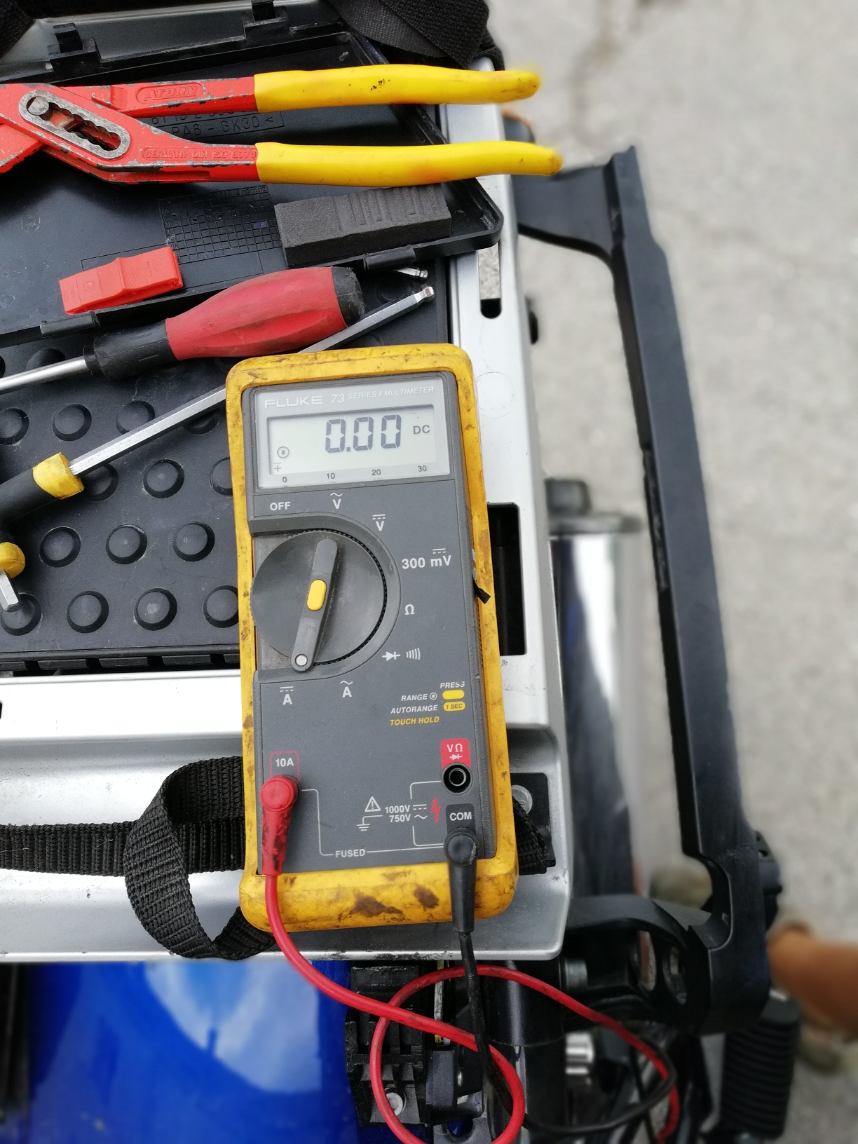

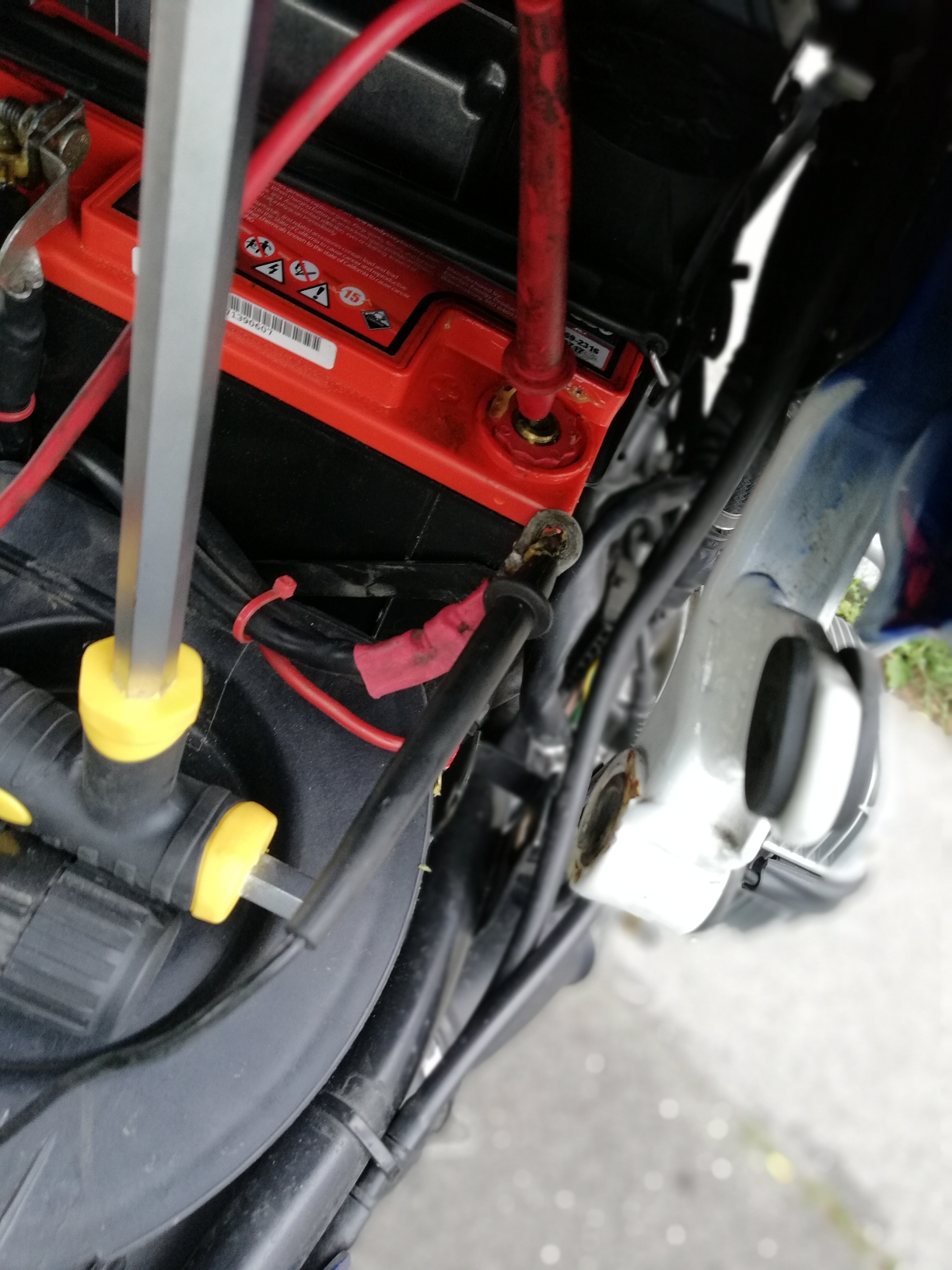

Freddy64
02.09.2015
14
Ersteinmal Danke für die Tips.
Wie gesagt ich habe auch den Ruhestrom gemessen und da habe ich keinen Verbraucher.
Auch wenn ich jeden Tag fahre ist nach drei Tagen die Batterie leer.
IMG_20180623_123511_resized_20180626_040315012.jpgIMG_20180623_123517_resized_20180626_040314686.jpg

Truckie
Truckie
14.03.2014
3.177
R1150GS
Hi,
Moment.
Du fährst jeden Tag... und die Batterie geht leer?
Dann lädt deine Lima entweder den verbrauchten Strom nicht genug nach, oder die Batterie nimmt nix auf.
Erster Fall: Limaregler wechseln
Zweiter Fall (wahrscheinlicher): Batterie defekt
Wobei mir 0.00 A Ruhestrom doch arg wenig vorkommt. Selbst die Digitaluhr müsste man sehen. Ist den Messegrät OK ? (Sicherung ist oft durch im Messegrät) Schalt mal Parklicht oder einen kleinen Verbraucher (an Steckdose) ein.
Grüße Volker

Hi
Das macht mich misstrauisch. Zumindest die Uhr müsste minimalen Strom ziehen.
Vorsichtige Frage: Wie/wo hast Du das Messgerät angeschlossen?

Hi,
soweit ich auf dem Foto sehen kann, ist der Meßbereich zu groß gewählt, um den Ruhestrom sehen zu können: Da nur 2 Nachkommastellen angezeigt werden, wird nur in 10mA-Schritten angezeigt - das ist für die erwarteten 3-5mA zu grob.
Hat das Multimeter keinen kleineren Meßbereich? Ist Autorange aktiviert?

Ich halte das Messgerät auf dem Bild oben für ungeeignet. Mit einem 10A- Messbereich wirst Du nichts erkennen. Kauf Dir für ca. €15,- ein einfaches Multimeter, dass einen Messbereich im mA- Bereich hat.
Ich habe mal ein wenig gerechnet und Annahmen getroffen:
Angenommen Deine Batterie ist halb voll geladen (6.000 mAh) dann könnten drei Tage lang 80mA fließen bis sie leer ist. Entweder hat die Batterie keine Kapazität mehr - was nahe liegt, oder Du solltest einen signifikanten Ruhestrom messen können.
rumbrummer
rumbrummer
24.02.2018
916
Regensburg
R 1250 GS, 0M01, MJ 2023
Hi,
die 10A beziehen sich nur auf die Absicherung.
Zumindest das Nachfolgemodell hat Meßbereiche bis 320mA / 32mA:
https://docs-emea.rs-online.com/webdocs/062c/0900766b8062c7ce.pdf , Seite 11
Also ggf. lieber erst mal den Meßbereich umschalten, bevor man ein anders Multimeter kauft :cool:.
Ciao Markus
