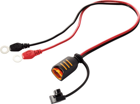

wenn es ein ctek ist, gibts dafür adapter stecker für kleines geld, die man direkt an die batterie pole anschrauben kann - mit wasserdichter kappe etc .. der teil bleibt dann immer am fahrzeug

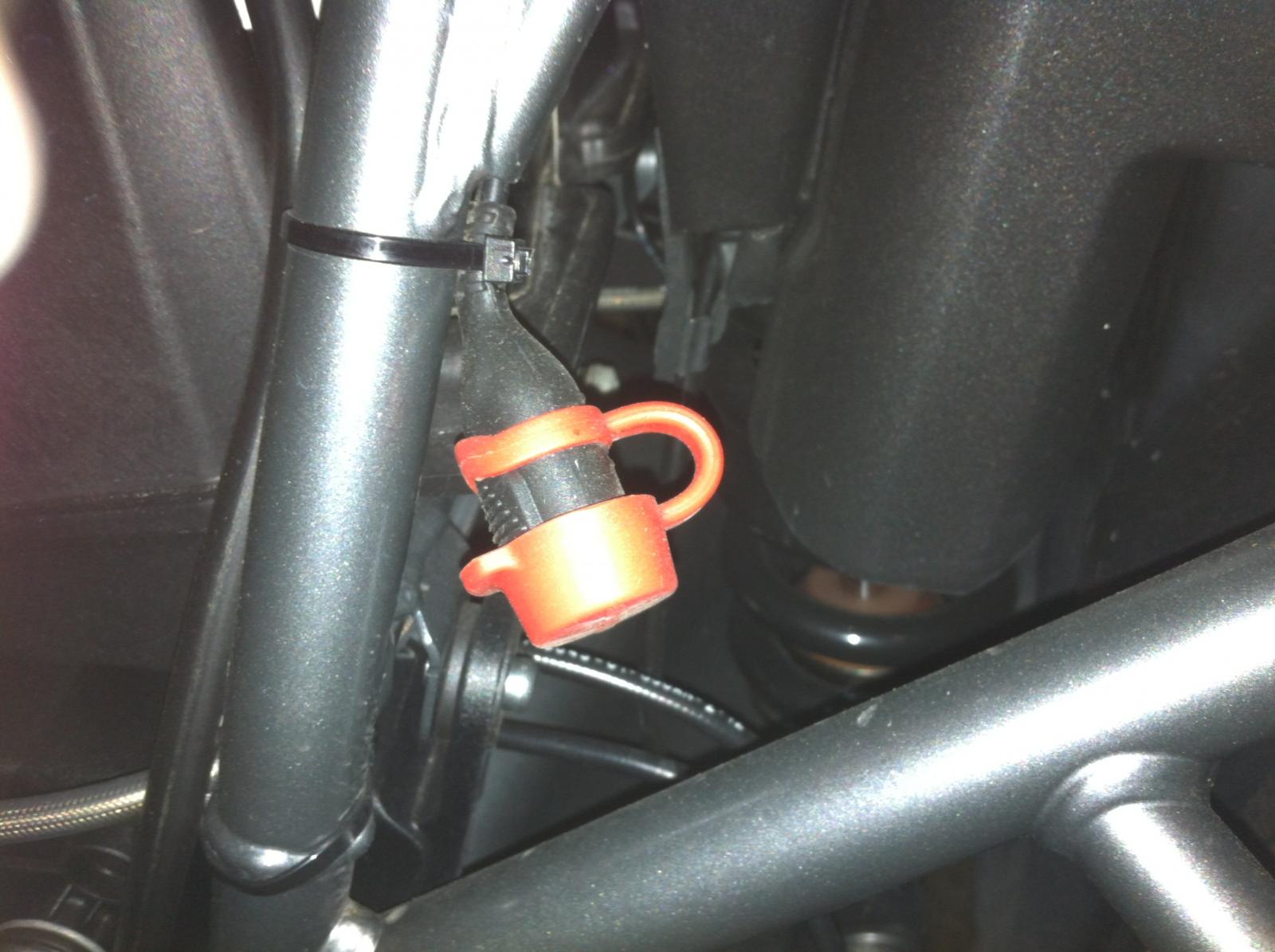

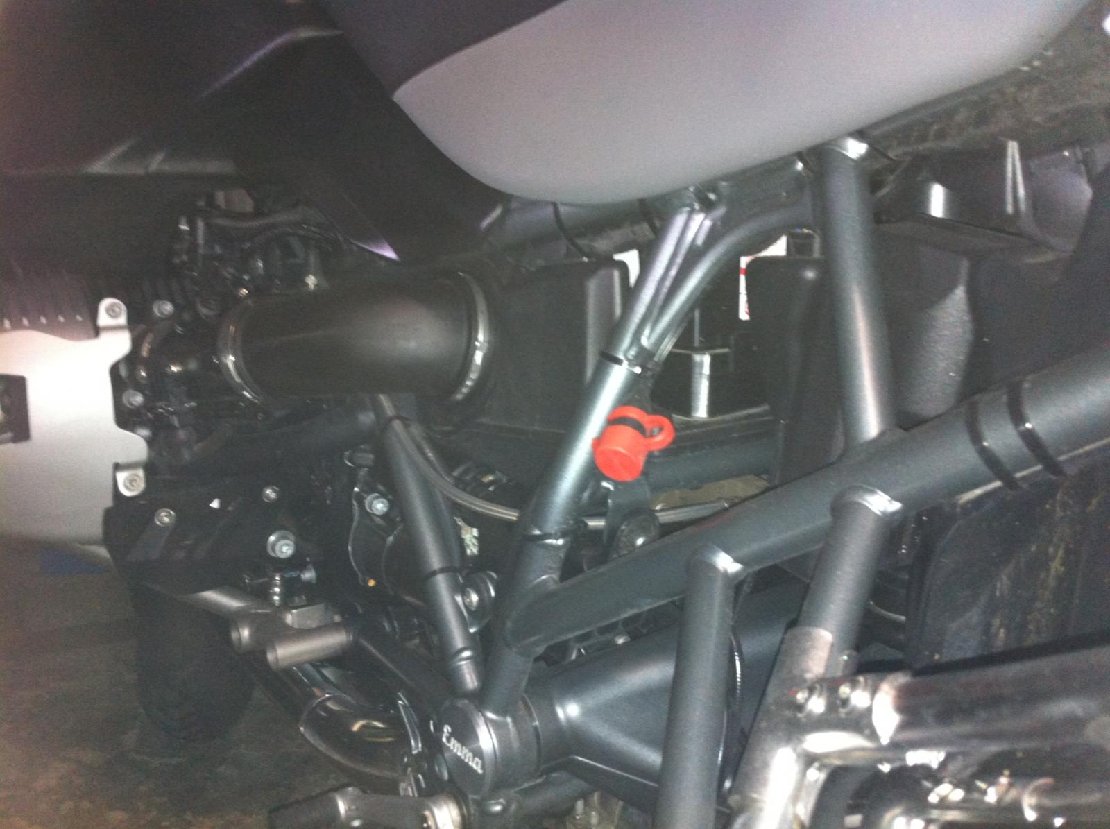

meine Lösung
Ist direkt mit der Batterie verbunden und stört keine ZFE oder sonst was. Passendes Gegenstück am Ladegerät und gut ist. Klappt seit 2007 an F650GS 1 Zyl / 2 Zyl. 12er GS Bj.05 und der jeztigen ADV. Noch nie Probleme gehabt.
Genau das:
Gehörte bei meinem CTEK schon zur Grundausstattung (Lieferumfang)
