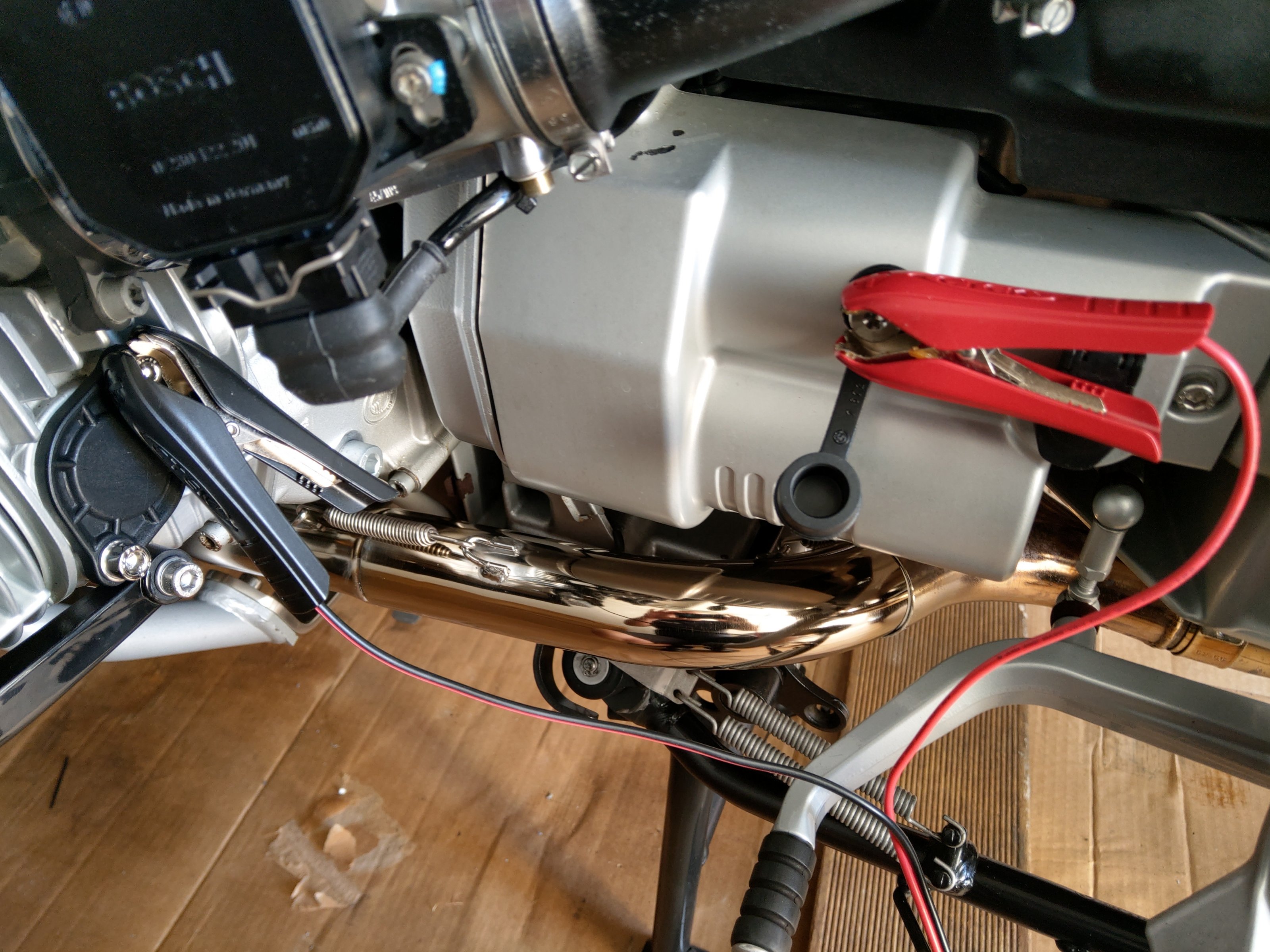

Zum Titel, das ist grundsaetzlich nicht das Problem. Mein Proglem ist, dass die Maschine in einer TG steht und die Auffahrt zum schieben sehr steil. Somit faellt das hochschieben mehr als aus. 1. Frage; kann man bei der GS irgendwo ein Starthilfesystem ansetzen ohne das halbe Motorrad auseinanderzu bauen und ohne einen Kabelbrand zu verursachen? Das waere meine erste Wahl. Sollte dies nicht gehen, muss ich die Batterie ausbauen. Das schaffe ich noch iregend wie wenn gleich der Tank auch voll ist. Nun bin ich nicht der Techniker unter dem Herrn und frage mal die Fachleute hier, gibt es was besonderes zu beachten beim Batterieausbau? Waere nicht schlecht zeitnah Hilfe zu bekommen, d

Also mit vollem Tank Batterie ausbauen ist möglich, aber mühsam.
Entweder ganz abmontieren, was geht, er ist nur schwer, oder zumindest soweit hochkippen, das man die Batterie rausbekommt.
Damit das aber geht, muß man dann den Schnorchel links vom Luftfilter demontieren usw.
Ist in meinen Augen die mühsamere Art, als wenn man gleich den Tank abmontiert.
Man kann schon einen Startpunkt finden, und zwar am Starter.
Man sollte aber eine 2. Person haben die hilft ( und einfach den Startknopf drückt wenn es soweit ist )
Auf der linken Seite die Abdeckung zum Starter entfernen, das geht einfach.
Starterkabel Minus irgendwo am Rahmen oder Motor festmachen.
Starterkabel Plus an die Mutter halten, wo das dicke Pluskabel von der Batterie reinkommt.
2. Person schaltet Zündung ein und betätigt Starter.
Man kann auch den Tank soweit hochheben, das man das Pluskabel an die Batterie bekommt.
Auch hier eine 2. Person wichtig die den Tank hochhält und den Startknopf drückt.
Dazu muß man die Schraube an der Rechten Tankhalterung entfernen und etwas hochziehen.
WICHTIG:
Auf keinen Fall mit dem Pluskabel woanders ankommen ( deswegen auch die 2. Person, alleine fast unmöglich )
Sonst macht das ein krasses Feuerwerk, und das willst ganz sicher nicht!!!!!!!!!!!
Wenn es nur drum geht das die batterie über den Winter leer ist, dann kann man das so amchen.
Wenn die batterie aber auf Grund von Alter schon kaputt ist, kommst um Ausbau derselben nicht herum.
Mußt Du entscheiden, wie man das machen will.

Die drei Teile einzubauen ist viel einfacher als den Tank und Batterie abzubauen...

Ok, und mit dem BOOSTER kann man die auch ueberbruecken? Denn die o.g. Klemmen sehen mehr nach Ladekabel aus und leider habe ich in der TG keinen Strom. Hat jemand die BMW Teilenummern? Danke
horst.w
30.08.2008
666
R1150GS / 2000
Wie "tot" ist denn Deine Batterie?
Wenn sie tiefst-entladen ist, kann sie auch ganz kaputt sein (Plattenschluß), wenn sie noch Lebenszeichen hat, kann das mit dem Fremdstarten und Aufladen klappen.
Unabhängig davon, ob nun neu sein muss, würde ich den Fremdstartpunkt montieren, das Malheur kann Dir jederzeit wieder passieren.
Und eine Reservebatterie in der Hinterhand zu haben, schadet auch nicht, wenn man damit auch andere Geräte betreiben kann - Schlagschrauber, Kleinkompressor u.ä. . Wenn in der TG auch Dein Auto steht, reicht fürs Erste evtl auch ein entsprechend langes Überspiel-Starterkabel.
Ja, Ladekabel.
Booster kein Problem.
Teilenummern im Link

welches Werkzeug brauchst du? Innensechskanntschlüssel (Inbus in verschiedener Größe) Kreuzschlittzschraubendreher, und Schlüssel für die Schrauben am Batteriepol, oftmlas mit 10 Mauscl oder Ringschlüssel und am Besten noch ein Stückholz in passender Länge um den hochgeklappten Tank abzustützen.
1.Sitzbank abnehmen
2. schwarze Verkleidung rechts vom abziehen und die Inbusschraube lösen und ausbauen Darauf achten, das die Mutter die an der Motoradinnenseite der Schraube sitzt nicht verloren geht.
3. Kreutzschlitzschrauben vom Luftfilterdeckel lösen.
4. Spritleitungen rechts trennen und der Tank kann abgenommen werden. Bj 2000 hat sereinmäßig noch keine Schnellkupplungen für die Spritleitungen, die musst du noch dicht bekommen sonst läuft der Sprit aus.
alternativ: Tank nach vorne ziehen und hochklappen. an der vorderen Federbeinauflage vorher etwas unterlegen damit der Tank nicht beschädigt wird.
zum abstützen des hochgeklappten. Tanks habe ich mir ein Stück Holz (Dachlatte) auf passende Länge zurechtgeschnitten und stütze den Tank an der hinteren Fedebeinaufnahme ab, da brauchst du die Spritleitungen nicht lösen.
5. Inbusschraube vorne am Ansaugschnorchel vorne ausbauen
6. Deckel vom Luftfiltergehäuse anheben und Ansaugschnorchel nach oben rausziehen.
7. Batteriepolschrauben lösen und Bateriespannband lösen und die Batterie kann entnommen werden.
Einbau in umgekehrter Reihenfolge.
Darauf achten das nach dem Einau der rechte Gaszug nicht ausgehängt wurde, dann lauft der Bock nur auf einem Zylinder.
Viel Erfolg.
