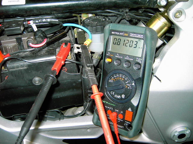

Gast 11390
Zeigt das den Ruhestom?
Erstaunlich wenig. Ich hätte mehr erwartet.
Welche Maschine ist das?
Gruß Thomas
Ist eine Honda Pan European, Batterie hat mittlerweile ü. 9 J. auf dem Buckel:)
