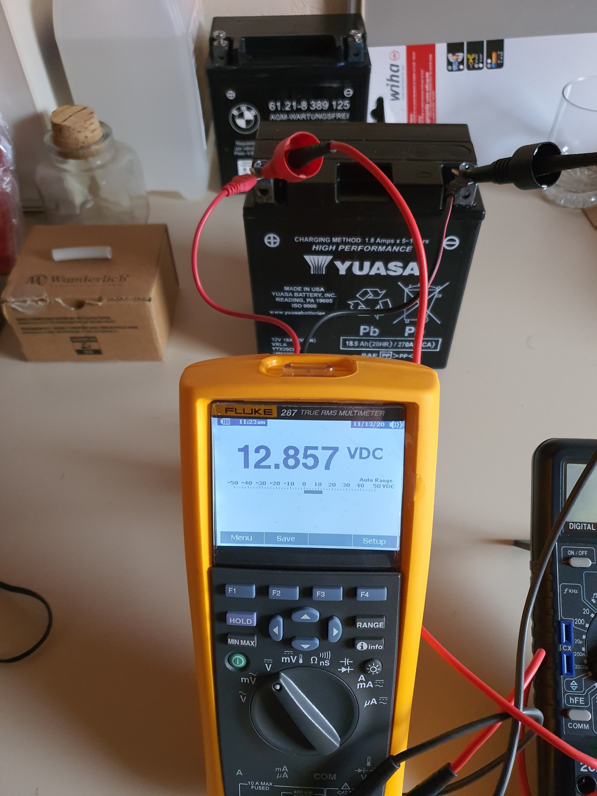

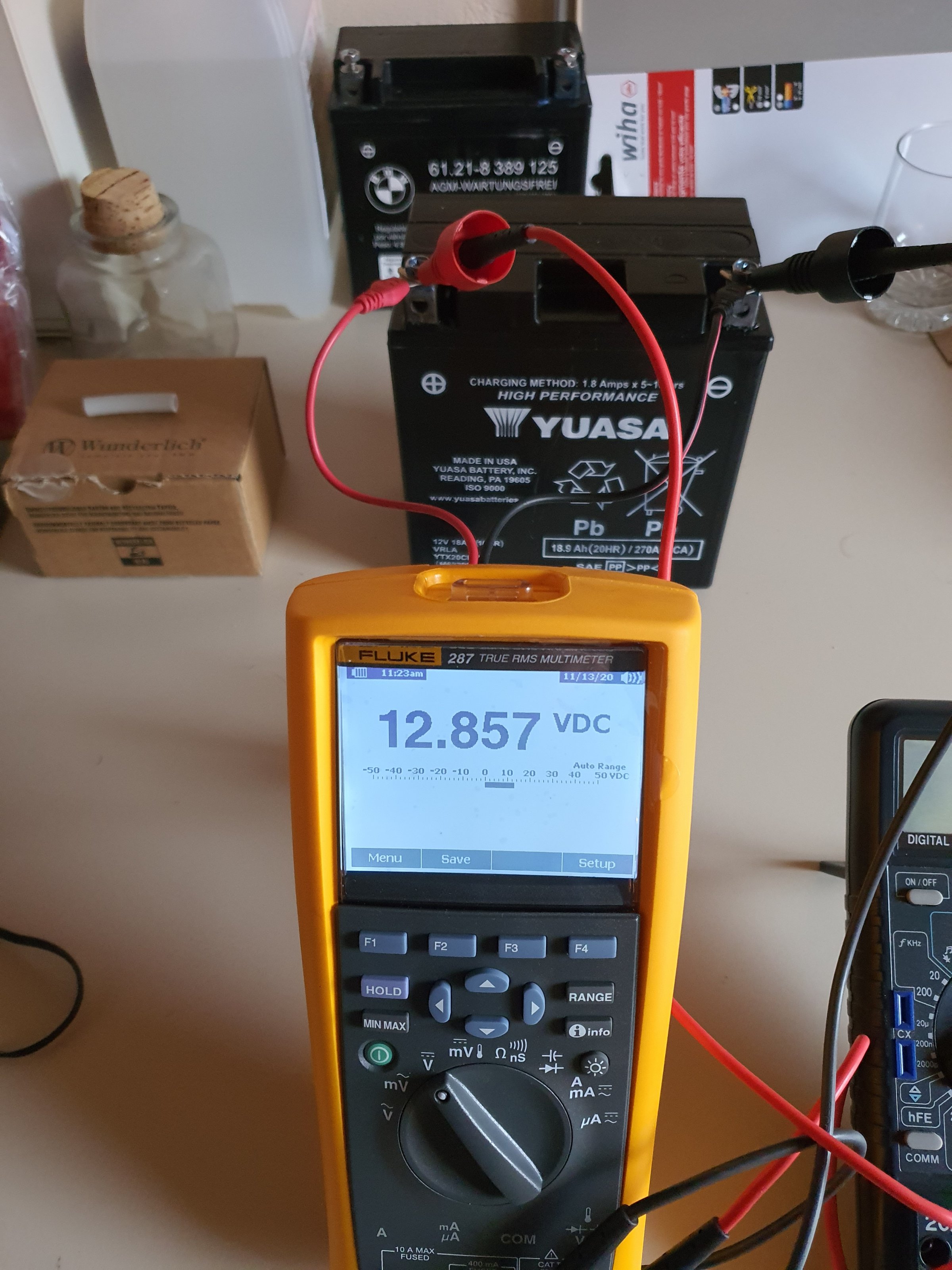

Ich versuche es nochmal:
Das ist die Spannung (im Leerlauf) kurz nach dem Aufladen. Gemessen mit einem stets frisch kalibierten fluke 287.

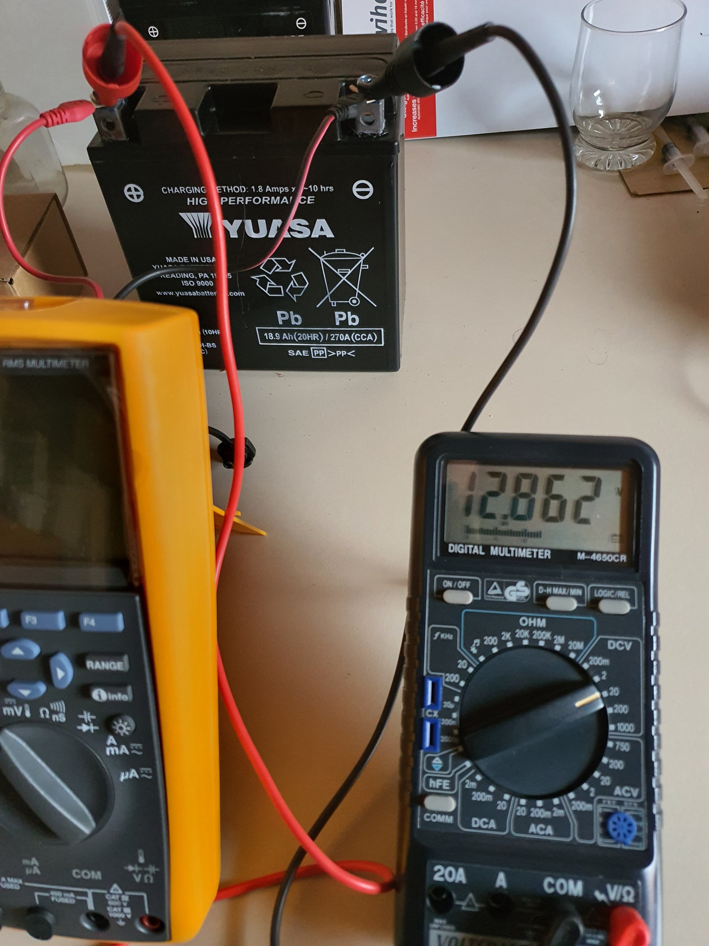

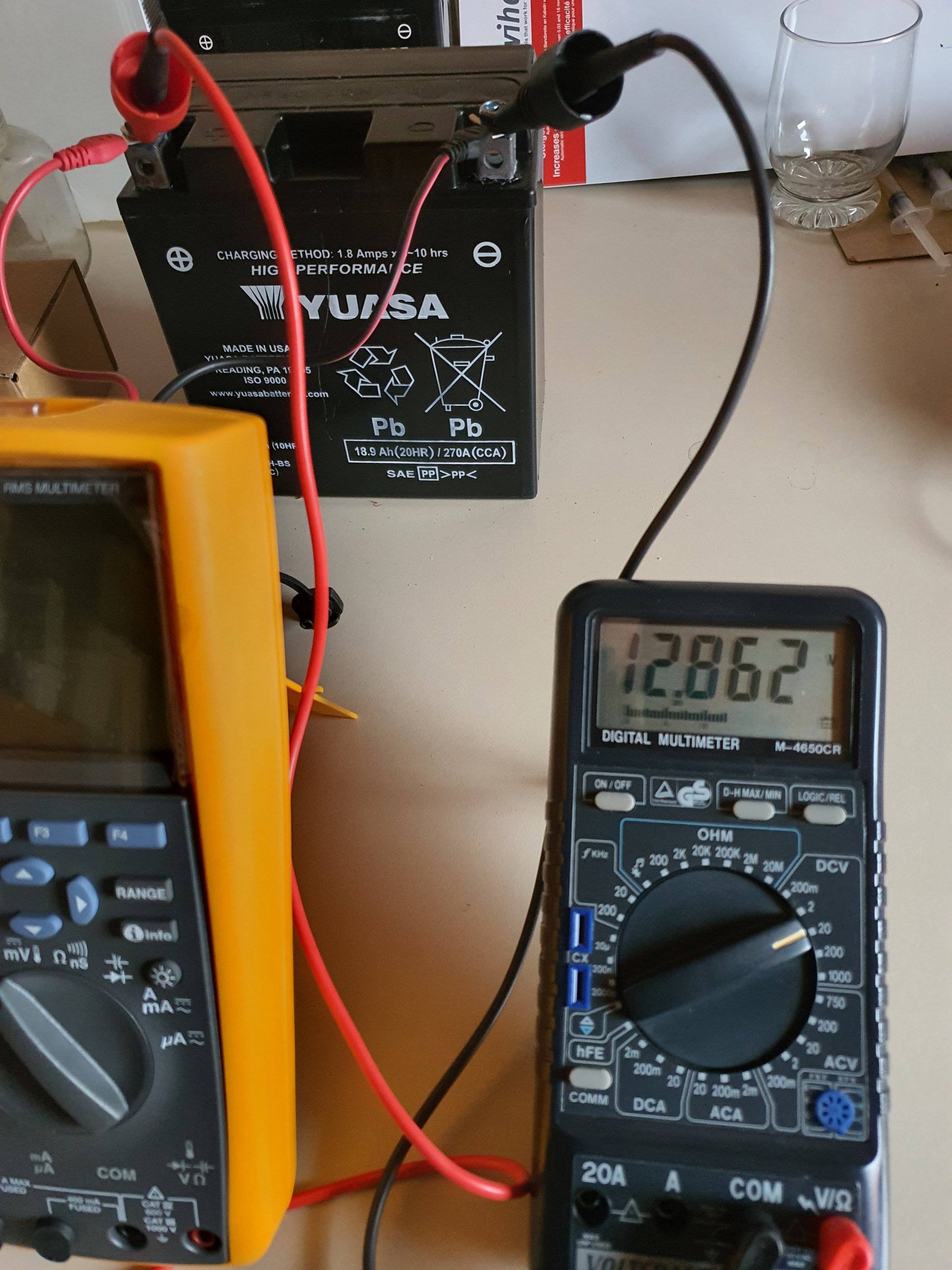

Auch mit dem preiswerten Multimeter von Conrad geht das genau so und reicht von der Genauigkeit vollkommen aus.

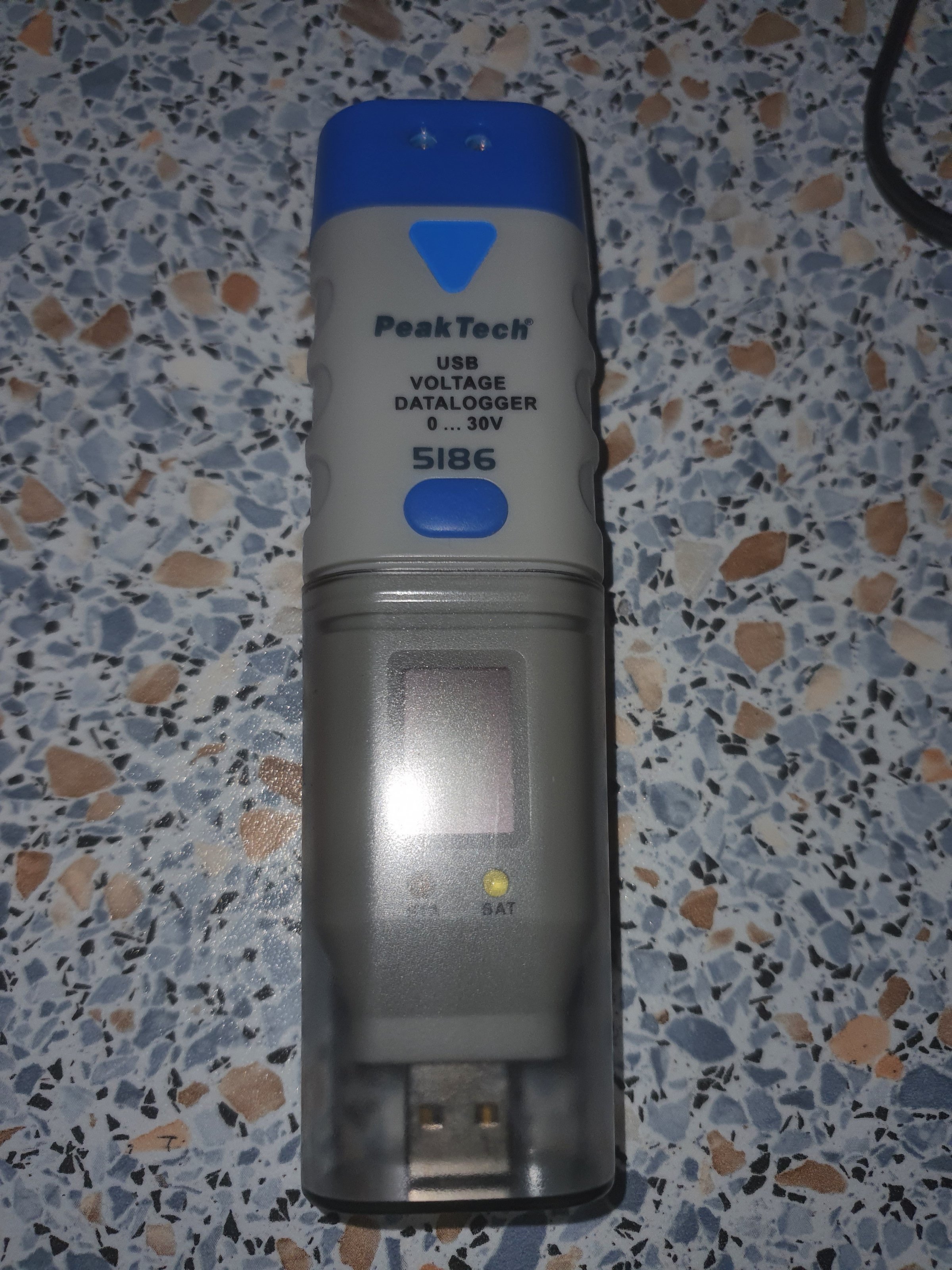

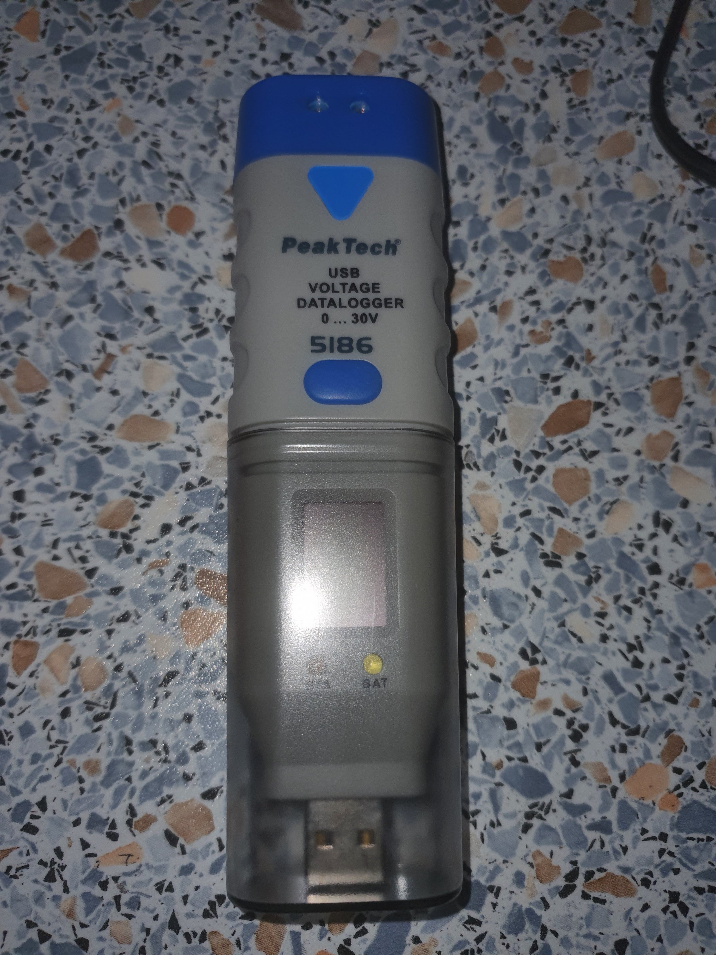

Wer das Ganze mal etwas "wissenschaftlicher" betrachten möchte, der kann sich auch einen kleinen Spannungslogger von z.B. peaktech (nein, ich habe mit der Fa. nichts zu tun und bekomme auch kein Geld dafür. Der Logger ist bei mir im Einsatz.) anschaffen. Gibt es für kleines Geld und man kann die Dinger ganz gut parametrieren. Dann hat man zumindest belastbare Messwerte zu seiner Batterie / LiMa. Hat mir zweimal geholfen, meinen Freundlichen vom Ableben der Batterie / des Ladereglers eines BMW-Motorrades zu überzeugen. Also ganz gut angelegtes Geld.
