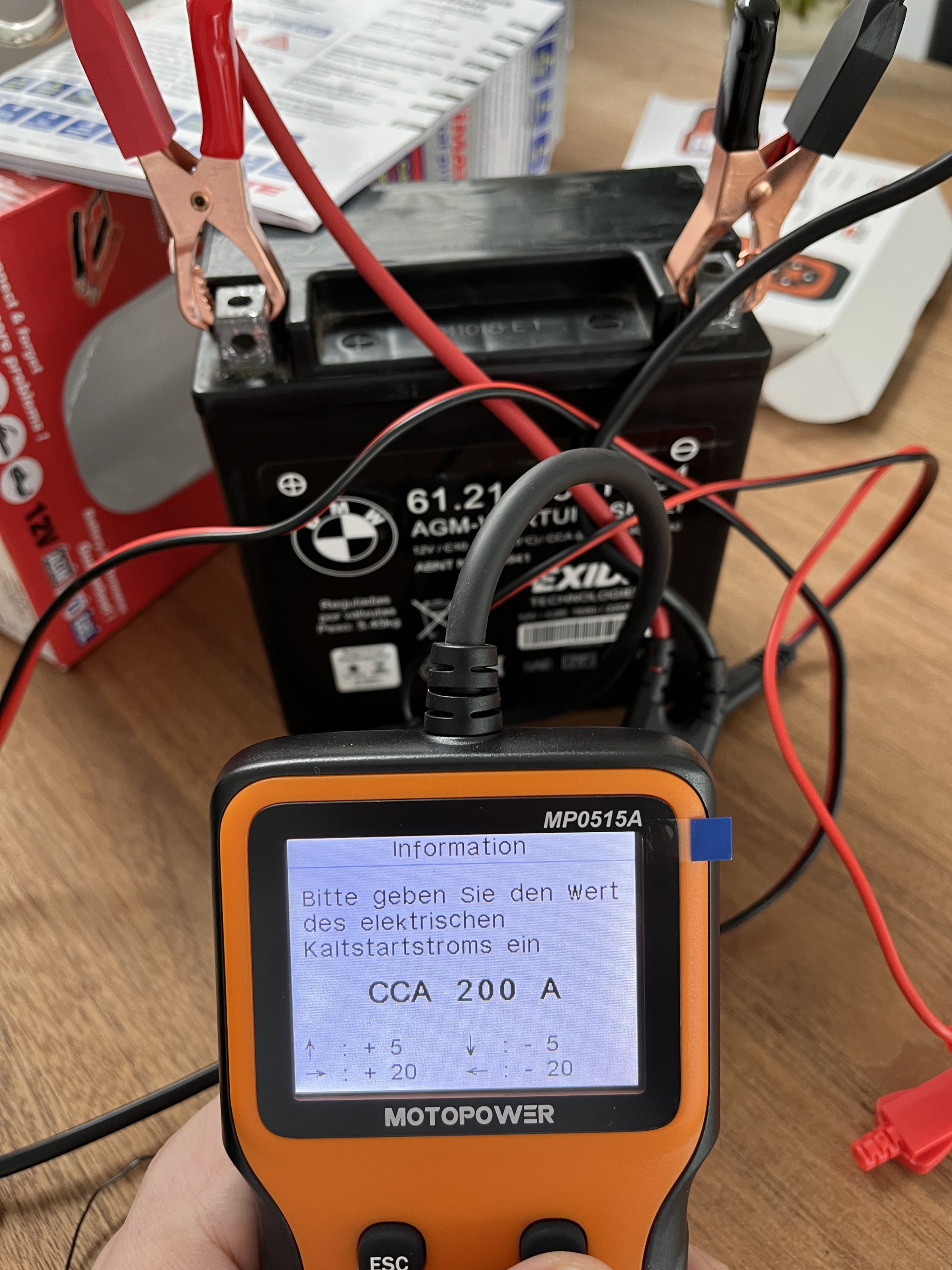

heute kommt das MotoScan Batterietestgerät.... Ich werde sofort berichten was das Gerät anzeigt... Bin jetzt selber sehr gespannt was da rauskommt. Heute morgen hat die Batterie weiterhin 12,6/12,7V Ruhespannung... Entscheidend ist aber die Spannung unter Last... Hoffe das Testgerät kann das entsprechend simulieren...

Batterietester sagt die batterie ist einwandfrei. Jetzt bin ich doch stark verunsichert…. Weiss jemand wie hoch der CCA Wert bei der 1250er ist bei Start? Ich habe mal 200cca eingestellt. Oder ist der höher?

Ist der Kaltstartstrom der Batterie. Der sollte eigentlich auf dem Gehäuse stehen.

Der KPS steht eigentlich immer auf der Batterie drauf !

so habe die Batterie angeschlossen und gleichzeitig den Batteritester angeschlossen und zweimal den Maschine gestartet. Zweimal ohne Probleme angesprungen. ABER: Der Batterietester hat dann eine kurzve der Spannung gezeigt und die ist dann beim Starten voll abgestürzt (glaube deutlicher unter 10). Habe leider davon jetzt kein Foto gemacht. Ist das normal beim Starten?
