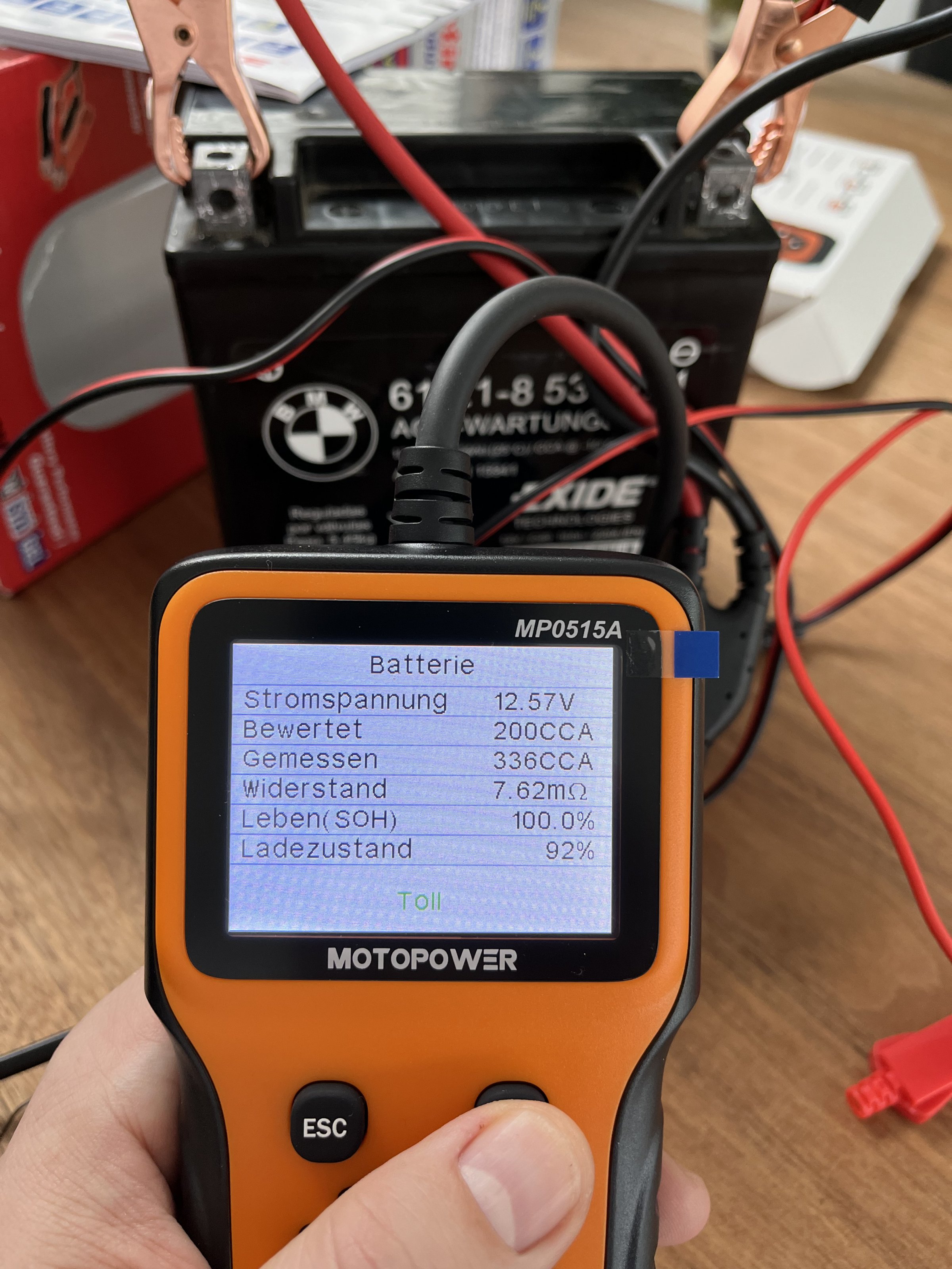

Warum springst du von einer Analyse in die andere, bloß weil jemand schreibt ist viel besser?
Es wurde dir geschrieben, dass der Wert den du einstellen sollst auf der Batterie steht.
Mach doch erst das und dann den nächsten Schritt (den du jetzt schon gemacht hast).
Ich bin nämlich der Meinung, dass die gemessene Spannung während des Starten nur was aussagen kann, wenn es dazu Angaben gibt.
Das kommt nämlichg auf den tatsächlich flioesenden Strom an. Der ist bei jedem Motoarrad während des Anlassens anders.
Also teste mit dem Tester wie sich das gehört und dann der nächste Schritt.
Es kann ja immer noch sein, dass was anderes war. (Polkontakte usw.)

ich habe den CCA ja gemessen (336 CCA, siehe Bild der Messung). Was man dann eingibt ist ja für die Messung irrelevant. Auf der Batterie steht komischerweise ein CCA von 140 ? Sehr komisch im Vergleich zur Messung.

Das ist der bauartbedingte Kaltprüfstrom, der unter vorgegebenen Prüfbedingungen fließt. Insofern ist es sinnvoll den bei de Messung einzugeben. Das Messgerät wird die 300A nicht direkt messen. Da würde es eine ganz andere Technik brauchen.
Wenn Du dem Messgerät den CCA der Batterie verrätst, dann wird mit diesem Wert verglichen, wie die Betriebsbedingungen der Batterie sind und ob diese noch OK ist.
Das denkst Du vielleicht. Nach meinem Dafürhalten ist das bestenfalls eine schlechte Schätzung. Mehr nicht. Batterietester, die den Strom wirklich messen, kannst und willst Du Dir nicht leisten, denn die liegen kostenmäßig im Bereich des zigfachen Deiner Anschaffung und haben eine entsprechendes mechanisches Kaliber. 336 Ampère würden Dein kleines Kästle sauber und blitzschnell in ungesunden Rauch aufgehen lassen.
Auch hierin liegst Du mit Deiner Annahme falsch, denn der Schätzer braucht den korrekten Wert für eine halbwegs annehmbar Mindestqualität seiner Schätzung.
Die Ausgabe dafür - das klang bereits weiter oben an - hättest Du Dir sparen können und wärst im Zweifel günstiger zum nächsten Autoelektriker gedackelt um den diese Messung durchführen zu lassen. Für einen kleinen Obulus in die Kaffekasse.
Aus eigener Erfahrung mit einer damals ziemlich neuen Hawker kann ich aber sagen, daß die kleinen Handgeräte eben nur mehr oder weniger gute Schätzungen abliefern und erst eine tatsächliche Lastmessung, wo dann auch echt hohe Ströme fließen, die Wahrheit ans Tageslicht fördert. Leider haben die Autoeletriker oftmals neben den Handgeräten nur riesige Kästen, die den Mopedbatterien zu viel abverlangen würden, weil sie für große Auto- und LKW-Batterien dimensioniert sind. Die (meine) Erfahrung zeigt einfach, daß sich bei Verdacht auf eine schlechte Batterie langes Gehampel nicht lohnt.
Ich traue mich wetten, daß es (nur) Deine Batterie hinter sich hat und ermuntere Dich - wie schon einige Leute vor mir - den (telefonischen) Kontakt zum Händler zu suchen und ihm den Gewährleistungfall anzutragen. Es würde mich aufs Äußerste wundern, wenn er den ablehnte, denn eine Batterie darf auch bei BMW Motorrad den gesamten Gewährleistungzeitraum vollständig überstehen, und dieser beträgt mittlerweile bei den aktuellen Modellen drei Jahre. Wenn der Händler sich dann trotzdem anstellen sollte, kannst Du auch daraus Deine Schlüsse ziehen. Aber mit einem entsprechenden Auftritt bei ihm klappt das. Für die miese Batteriequalität von Exide opfert der normalweise keinen Kunden.
Die Ersatzteilnummer auf dem abgebildeten Batteriegehäuse paßt übrigens - soweit im Bild identifizierbar - nicht zur aktuell verkauften Nummer 61 21 8 389 125, was mich etwas stutzig werden läßt.

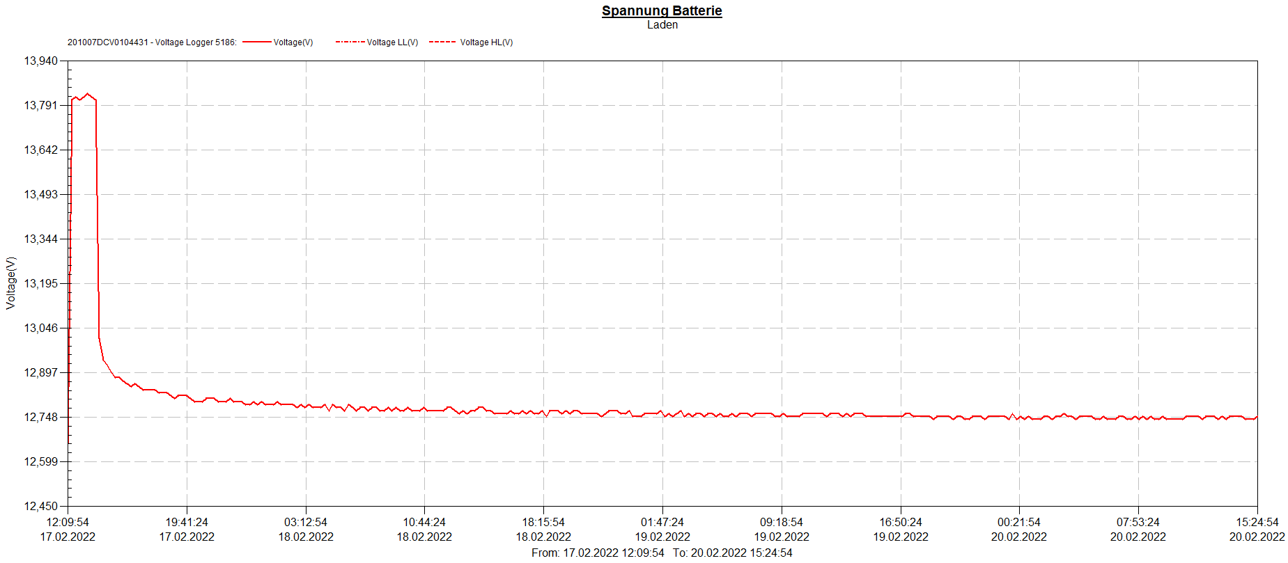

Hier noch die angekündigte Grafik:
So in etwa sieht die Aufzeichnung des PeakTech-Loggers aus. Der Peak zu Beginn ist der Moment des Ladens mit dem BMW-Ladegerät, welches dann selbstständig abgeschlatet hat. Die Batterie ist ausgebaut und steht bei ca. 15°C im Winterlager. Das sich die Spannung also auf ca. 12,75V zubewegt, ist für mich vollkommen normal.

Ich würde jetzt nochmal eine Messreihe starten (weil ich die Daten aus dem letzten Jahr gelöscht habe) und dann hier auch zur Verfügung stellen. Nur mal so als Vergleich, was nach dem vollständigen Aufladen im Leerlauf so passiert. Batterie ist jetzt zwei Saisons gelaufen.
Bei "die Daten aus dem letzten Jahr" hätte ich an einen längeren Zeitraum gedacht. Das Diagram oben zeigt ja nur 3 Tage. Das markanteste an der Kurve (der Peak vom Ladegerät) sagt aus, dass das Ladegerät offensichtlich nicht bis zur Ladeendspannung (14,4 V bzw. 14,7 V für AGM-Batterien) lädt, sondern schon bei 13,8 V abschaltet. Dass sich die Leerlaufspannung danach auf 12,75 V einpegelt - ok. Meine AGM bleibt wochenlang bei 12,9 V. Vielleicht belastet der Logger aber die Batterie auch. Kann man schlecht vergleichen.
Interessant fände ich einen Log über die Winterpause - wenn du mal Lust hast.

Der Logger belastet die Batterie im Bereich von ein paar Microampere, also nicht wirklich.
Messreihe über den Winter hatte ich auch schon mal überlegt. Habe ich auch schon einmal gemacht. Daten sind aber schon wieder gelöscht. War jetzt nichts Aufregendes. Vielleicht auch mal eine Messung über den Sommer, wenn sich der Logger mit der ZFE verhält. Bei der geringen Stromaufnahme sollte das ja gehen...

Ist die Batterie über den Sommer nicht im Moped eingebaut?
Ein Log beim Fahren wär' vielleicht auch mal interessant. Ob die Batterie wohl dauernd bei 14,4 V gehalten wird? Oder ob sie gelegentlich auch beim fahren belastet wird? Würde mich tatsächlich interessieren. Stadtverkehr und so ...
