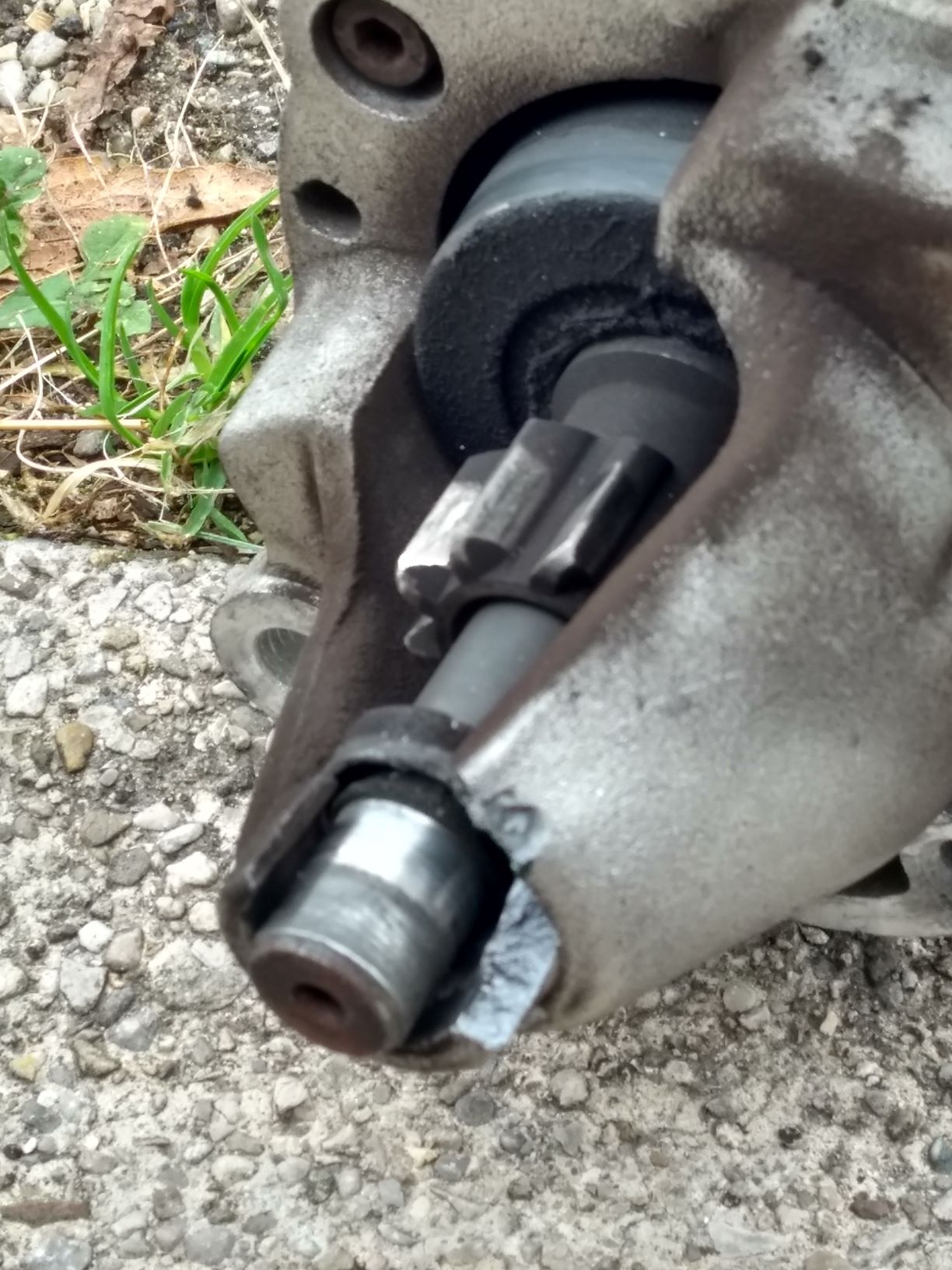

Chinateil, 10 Jahre im Einsatz.
Jetzt wieder Valeo.
BigJay
BigJay
30.10.2017
2.075
Oberbergischer Kreis
Heute getauscht.
War zwar an meiner RT, aber der gleiche Anlasser arbeitet auch in der GS.
Jetzt wieder Valeo.
Tröste dich:
Viel übler wird es, wenn an diesen Anlassern der
Anschraubflansch bricht. Dann kann das Motor-
gehäuse u.U. den Belastungen nicht mehr stand-
halten, die sich auf dann nur noch auf eine Verschrau-
bung konzentrieren und gibt nach. Quasi der Super-
gau.
Weil man n Fuffi sparen wollte...
