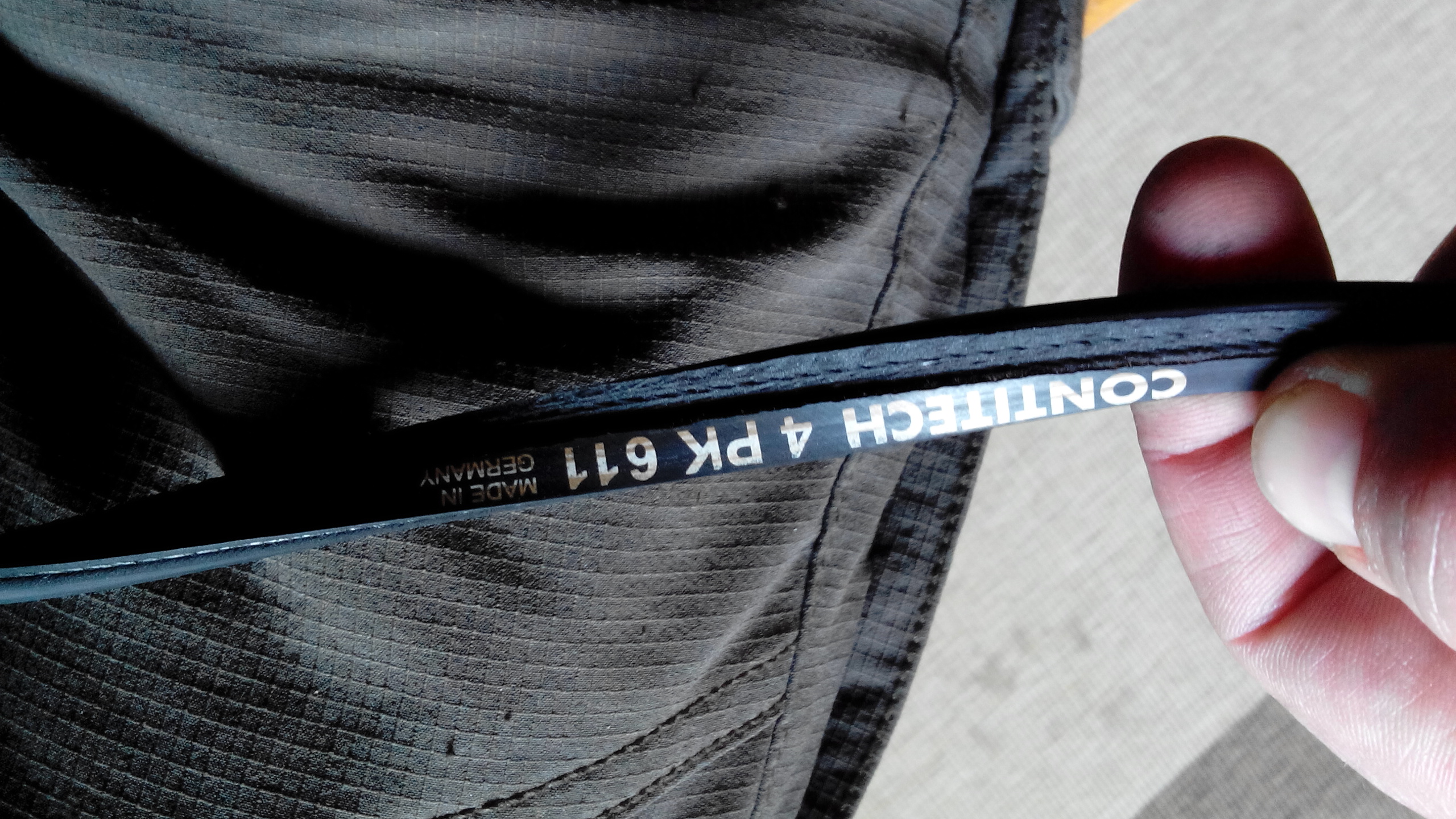

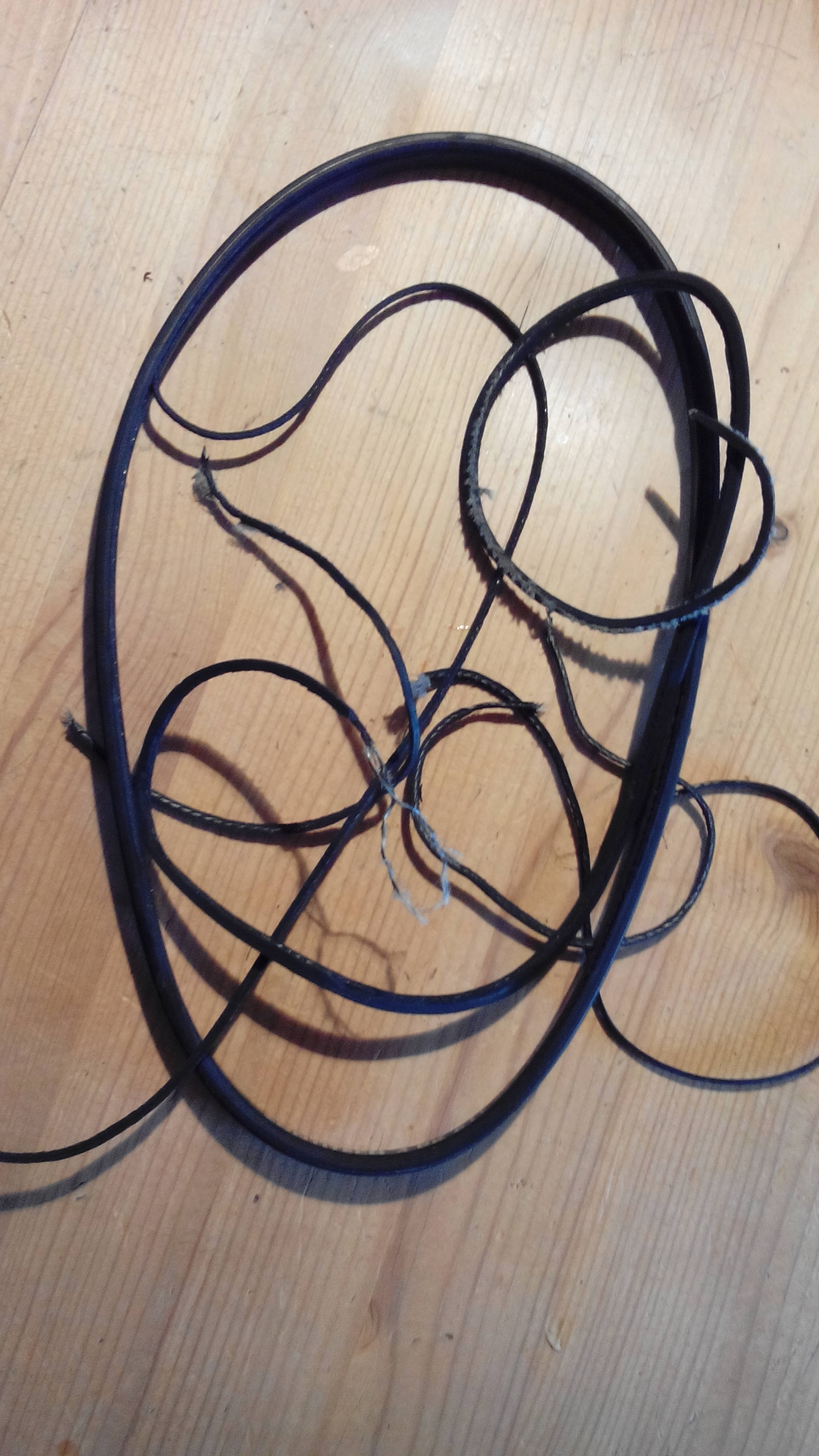

ok..... ich denke, ich kann den Schaden eingrenzen: der Riemen kam mir in einem ziemlich derangierten Zustand entgegen.... Jetzt frage ich mich natürlich, wie so etwas passieren kann, denn der Riemen ist max. 15tkm drauf und die NR stimmt doch, oder?

Hi Thomas,
wenns denn nur der Riemen war, bist du billig davongekommen. Ja, der 4 PK 611 ist schon der richtige,wenn er sich dann normal spannen ließ. Es gibt glaub ich noch einen kürzeren (4 PK 592....?).
Ursache?: Falsche Spannung des Riemens , zu fest werden die inneren "Gewebe" überdehnt und reißen. Zu locker, rutscht und quietscht der Riemen dauerhaft, heizt sich auf und wird zerstört. Vielleicht war er nicht korrekt auf den Riemenscheiben gesessen (passiert oft)
Irgendwie Dreck oder Sand , Steinchen reingekommen.....
Grüße Volker

Bin euch noch ein Update schuldig: Es war eindeutig und ausschließlich der zu schwach gespannte Polyriemen. Nun steht die Gute wieder besser, denn je da: neue Öle+Ölfilter, neue Batterie, neue Bremsscheiben+Beläge vorne, Brems- und Kupplungsflüssigkeiten neu, Kabelstränge unter dem Tank neu getapt und versiegelt, Schnellkupplungen für den Tank, Benzinfilter und Pumpe neu, Benzinleitungen neu, Luftfilter neu. Spannung bei ca. 2000/Min ca 14,1 V.
Alles gut- es kann looooosgehen!
