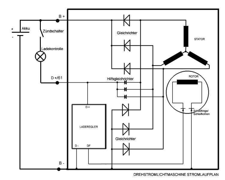

Gast 41871
Hallo Gerd,
Volker hat es schon richtig gesagt: der Erregerstrom geht über die Ladekontrolllampe, so auch bei der GS:
Quelle: Von selbst gezeichnet - PC, Copyrighted free use, https://commons.wikimedia.org/w/index.php?curid=53060453
Wenn Du anstatt der Lampe eine LED benutzt müsste eigentlich der Erregerstrom sehr begrenzt sein. Deine Lichtmaschine also eine niedrigere Leistung abgeben als im Normalfall. Oder kehrt sich das bei Dir um, da die LED ja im Falle der Umpolung eigentlich sperrt?
Ich entsinne mich dass Fiat früher ein sogenanntes Ladekontrollrelais nutzte. Da wurde die Ladekontrolllampe drüber ein- und ausgeschaltet. Über das Relais bzw. dessen Spule wurde der Erregerstrom begrenzt
MfG Gärtner

Meine Meinung : Der Erregerstrom geht nicht über die die Kontrolllampe. Wenn der Motor nicht läuft, hat der Anschluss D+ des Ladereglers eine Spannung von 0V, daher leuchtet die Kontrollampe.
Sobald der Motor läuft liefert die Lichtmaschiene über den Hilfsgleichrichter eine Spannung an den Anschluss D+ des Ladereglers. Dieser regelt in der Folge den Erregerstrom in Abhängigkeit der Spannung am Eingang D+. Da das Potential D+ in etwa der Spannung B+ entspricht, erlöscht die Kontrolllampe bzw. eine LED.
Gast 23485
@elbakTr1:
du siehst das "Innere" der Ladestromregelung nicht....
Diese wird vor Start des Motors und des Drehstromladers von der Batterie über die Ladestromleuchte "versorgt", deshalb leuchtet die Leuchte... und die Erregerwicklung wird "aktiviert"......
Nach Start des Motors und des Drehstromladers wird der Regler über die Hilfsdioden mit annähernd Batt.-Spannung versorgt, darum kann die Ladekontrollleuchte nicht mehr..
Gruß, Gunter
Doch, geht er. Der Strom "fliesst" von Batterie -> Zündschalter -> Ladekontrolllampe -> Laderegler (D+) -> Laderegler (D-) -> Batterie
Stimmt. Der Laderegler reagiert auf die Spannung bezüglich eines Referenzwertes (ca. 14.3V), also +/- dazu. Am Knoten bei D+ gilt -> Kirchhoffsches Gesetz (Summe I = 0)

Zugegeben bin ich mir da nicht ganz sicher.
Soweit ich mich entsinne reicht die anfänglich geringe Spannung der DrehstromLiMa aus um den Regler zu befriedigen und die "Birne" ist nur noch als Anzeige für eine bestehende Spannungsdifferenz zuständig.
Zündung an, auf einer Seite 12V(Batterie) auf den anderen "nix" (Generator steht)
Motor wird gestartet, Spannung am Generator steigt, Birnchen wird dunkler (LED leuchtet gleichbleibend), Generatorspannung steigt.
Motor läuft im Leerlauf, Birnchen ist aus, LED sagt "Na, noch immer eine Differenz" und leuchtet weiter.
War der Motor einmal über ca. 2000 1/min verlischt auch die LED und bleibt aus.
Das bereits seit mehr als 10 Jahren.
Mit den paar mA erregt man gar nix.
gerd
gerd
Im Prinzip bestätigtst du meine Meinung und Aussagen. Mit ner Birne fließt etwas mehr Strom zur Wicklung und die Lima wird sofort volle Leistung liefern. Mit LED als Ladekontrolle fließt sehr wenig Strom zur Wicklung und es braucht Drehzahl um mit dem vorhandenen Restmagnetismus die Wicklung voll zu erregen.
Zugegebenermassen hatte ich das so an der GS noch nicht durchgespielt, aber in den letzten Jahrzehnten schon dutzende male an anderen Fahrzeugen gehabt. Es gab eigentlich immer vier Ursachen. Erstens der Regler (Kohlen abgenutzt), zweitens die Birne, drittens ein kabelbruch direkt an der Lima und schlussendlich eine durchgebrannte Diodenplatte, also Lima Schrott.
So hab ich die letzten 35 Jahre JEDES Fahrzeug wieder zum laden gebracht.
Grüße Volker
