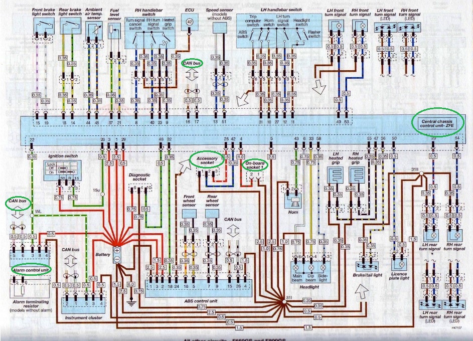

Hallo Eckart,
die Boardsteckdose hat jedoch nur + und - und ja, die sind parallel geschaltet zu Boardsteckdose. Der Car-Tool-Stecker hat jedoch 3 Adern: +, - , Daten. Daher gilt doch für den Car-Tool und die Boardsteckdose bezüglich + und - das Gleiche und ggf. muß die Summe des Verbrauches an Car-Tool und Boardsteckdose den Schwellenwert (tatsächlicher Wert bisher unbekannt) zum Abschalten überschreiten. So war das von mir gemeint.
Ein erneutes Einschalten der Spannungversorgung der Boardsteckdose bzw. am CarTool-Stecker ohne "Zündung ein" benötigt ein Signal an die ZFE bzw. ECU. Dieses Signal kann ein BMW-Ladegerät senden (CAN-BUS?), ein "normales" Ladegerät jedoch nicht. Ein einfaches Anlegen einer 12V Spannung scheint ja nicht auszureichen.
An meiner 2010er F800GS kann ich auch nach mehreren Tagen "Zündung aus", das BMW-Ladegerät an der Boardsteckdose anschließen und es beginnt zu laden. Ein erneutes "Zündung ein" ist nicht erforderlich, obwohl die ZFE die Boardsteckdose abgeschaltet hatte (ich habe keine Verbraucher an der Boardsteckdose/CarTool-Stecker angeschlossen).
Insofern ist das "Verhalten" der ZFE/ECU an der Boardsteckdose/CarTool-Stecker beim Anschluß eines Ladegeräte zu berücksichtigen.
Wieviel die ZFE alleine Stromverbrauch hat, ist mir nicht bekannt. Ohne Schlafmodus laufen jedoch sicherlich noch andere ECU/Steuergeräte mit. Der Stromverbrauch bei "Zündung ein" liegt dann nochmal deutlich höher, da dann auch noch Verbraucher wie Lampe, Benzinpumpe, Zündanlage u.a.m. hinzukommen.

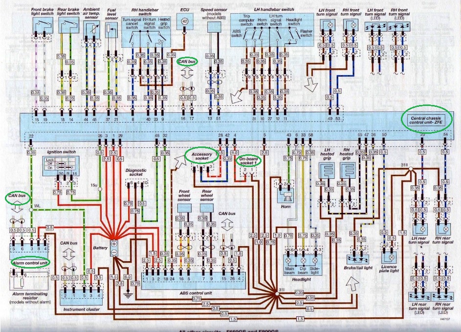

ich habe mir nun mal den Stromlaufplan der F800GS 1. Gen. angesehen:
Die ZFE ist mit dem CAN-Bus verbunden und u.a. mit + der Batt. sowie Masse.
Die beiden Anschlüsse "Car-Tool" + und "Boardsteckdose" + sind direkt mit der ZFE verbunden, laut Stromlaufplan jedoch durch getrennte Kabel (+ "4" und + "28" ) also nicht direkt mit + der Batt.
Die Masse der ZFE ("5") und der "Car-Tool" und "Boardsteckdose"( je "1") gehen zum Massepunkt 31I und damit zu - der Batt.
Ein eigener CAN-Bus Anschluß an der "Car-Tool" und "Boardsteckdose" ist nicht aufgezeichnet.
Was nun genau die CAN-Bus Fähigkeit des BMW-Ladegerätes ausmacht, ist so für mich nicht ersichtlich.
