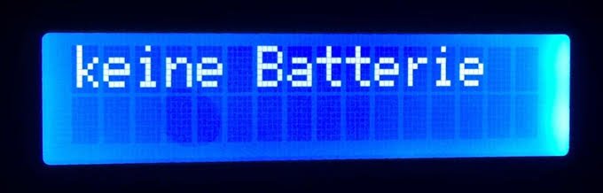

Hi, also ich habe eine LC MJ 2016 und da funktioniert das BMW Ladegerät über die Bordsteckdose auch fehlerfrei.
Die Zündung ist ausgeschaltet, Lenkschloß nicht aktiv ( bei Keyless)
Nachdem das Ladegerät in der Bordsteckdose eingesteckt wurde stecke ich den Strom an und das Display zeigt "keine Batterie ".
Nach ca. 2 Sekunden wechselt das Display und zeigt die Batteriespannung und den Ladefortschritt.
Irgendwann geht das Ladegerät in den Standby Modus und das ganze beginnt irgendwann in den nächsten Tagen wieder.
Auch wenn das Ladegerät einige Tage nicht am Strom war genügt es, das LG einzustecken und der Ladevorgang beginnt wieder wie erwartet.
Ist bei meiner 15er ADV auch genau so. Aber warum Lenkschloss nicht aktiv? Meins ist aktiv (also zu) und das Laden funktioniert einwandfrei...
Der Ladevorgang dauert allerdings kaum eine Stunde, eher eine halbe; dann ist das BMW-Ladedingens schon wieder im Tiefschlaf. Liegt wohl daran, dass die Bakterie eh voll ist und das Laden eigentlich unnötig ist.!?
Ich mache das jetzt im Winter alle 2 Wochen mal, manchmal fahre ich auch einfach eine Runde.... Morgen soll es wieder 14 Grad warm und sonnig werden...[emoji846]

Hallo Kurt,
falls die Frage an mich gerichtet ist...
1.) man muss nichts "umschalten", auf keinen Fall durch Kurzschluss
2.) einfach das BMW Ladegerät in die Bordsteckdose stecken, die Bordelektronik ist ausgeschaltet (funktioniert auch nach ein paar Tagen Stillstand)
3.)BMW Ladegerät am Strom anschließen und warten, nach ca. 2-3 Sekunden wechselt das Display von "keine Batterie " auf Anzeige des Ladezustands und Ladespannung
...einfacher geht es nicht...

Hi Guys, ich hatte ein ähnliches Problem (Batterieladen wird verweigert via Steckdose) allerdings mit dem Original BMW Ladegerät.
Da auch dieses das ok via CAN-Bus anfordert ist es gut möglich, dass dir mein Tipp weiterhilft:
Was noch evtl. wichtig wäre zu wissen, ob du auch ne GSLC Keyless hast - denn hier ists zwingend, dass man nach dem Ladeversuch kurz die Zündung ein- und ausschaltet, damit der Bordcomputer den Ladevorgang freigibt. Ohne dieses Vorgehen – mein Händler wusste davon nichts und wollte, dass ich antanze mit dem Lader – zeigt das Display für eine halbe Sekunde 'Laden' und geht dann sofort in den 'keine Batterie'-Zustand. Natürlich würde ein direktes Anklemmen an der Batterie auch helfen, aber wie schon erwähnt - via Dose ists schon eleganter :-)

Also ich habe auch eine Keyless LC, da muss ich mit dem BMW Lader die Zündung nicht einschalten.
Gut möglich, dass die Firmware meines Ladegeräts (ca. 3j) und die Firmware meiner LC (Aug14) nicht auf dem neusten Stand sind und man das korrigiert hat - bei mir lädts nur, wenn ich die Zündung kurz antippe (und grad wieder ausschalte)... werde das beim nächsten Service mal überprüfen lassen, merci für den Hinweis!
