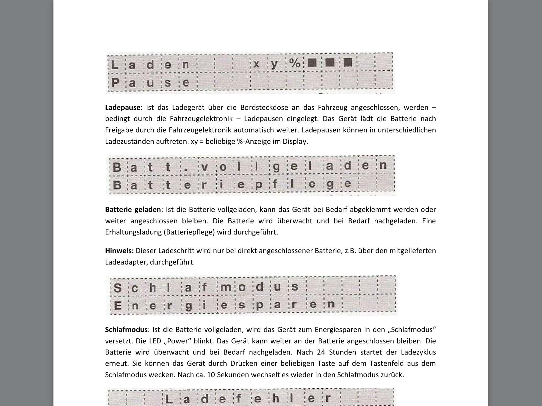

Volle Funktionalität hat man mit dem BMW Ladegerät aber auch nur, wenn es direkt an der Batterie hängt. An der Steckdose funktioniert die Erhaltungsladung nicht.
Martin
Genau.
Also gar nicht so toll für den Preis
Martin
Na so ein Unsinn :(
Das funzt super... zumindest bei mir.
Hm, bei mir funktioniert die Erhaltungsladung tadellos. Wenn die Spannung einen bestimmten Wert unterschreitet, "springt" das Gerät an und lädt, bis ein oberer Grenzwert erreicht ist. Dann geht es wieder in den Ruhemodus.
In der Bedienungsanleitung steht auch nichts von einer Beschränkung der Funktionalität. Vielleicht war das bei einem älteren Modell anders?

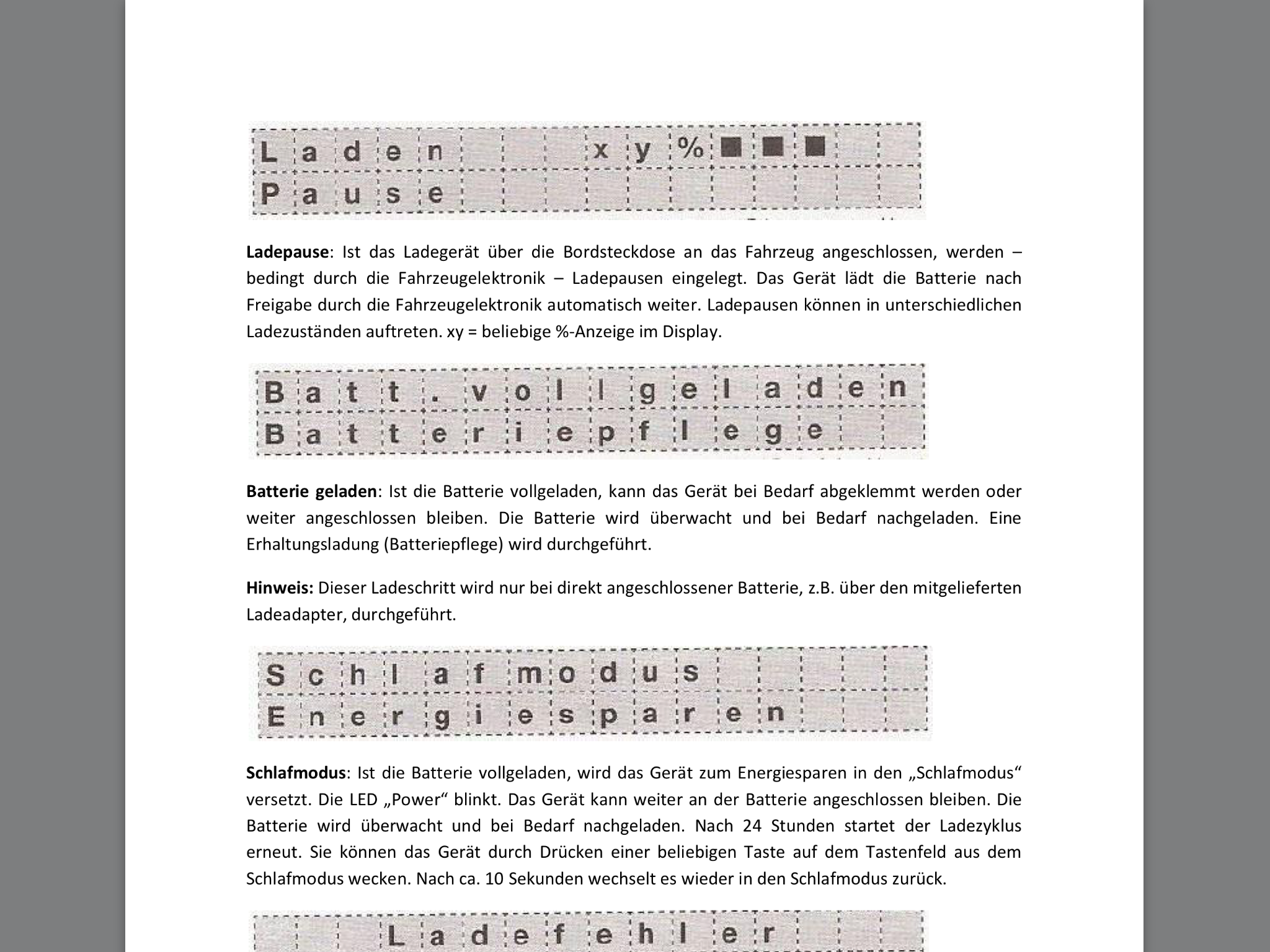

...das Thema hatten wir schon einmal...über die Bordsteckdose gibt es keine Batteriepflege, es werden Ladepausen eingelegt...deshalb kann das Ladegerät auch dauerhaft angeschlossen bleiben, muss aber nicht
Die Batteriespannung wird nicht direkt überwacht, aber nach jeder Ladepause wird bei Bedarf nachgeladen.
Entladen wird über die Bordsteckdose nicht.
...man beachte den Hinweis in der BA des BMW Ladegeräts

O.k. Da habe ich unter "Erhaltungsladung" verstanden, dass die Spannung erhalten bleibt, also der Spannungsverlust immer wieder ausgeglichen wird. Nicht das "Trainieren" der Batterie. Wieder war gelernt ...

Das BMW-Ladegerät ist über die Bordsteckdose nur zum Laden geeignet, d.h es lädt und wenn die 100% Ladung der Batterie erreicht ist geht das Gerät in den Schlafmodus...wird aber nach einer gewissen Zeit oder bei Erreichen von 80% wieder in den Wachmodus versetzt und lädt die Batterie erneut bis 100% erreicht ist.
Für die prozessorgesteuerte Entsulfatisierung und Erhaltungsladung inkl. gesteuerter Endladung muss das Ladegerät jedoch direkt an die Batterie angeschlossen werden da die Ströme größer 5A sind..mehr könnte die Bordsteckdose nicht verkraften...dafür dann auch der Adapter für den Euro-Stecker auf Batterieklemmen.
