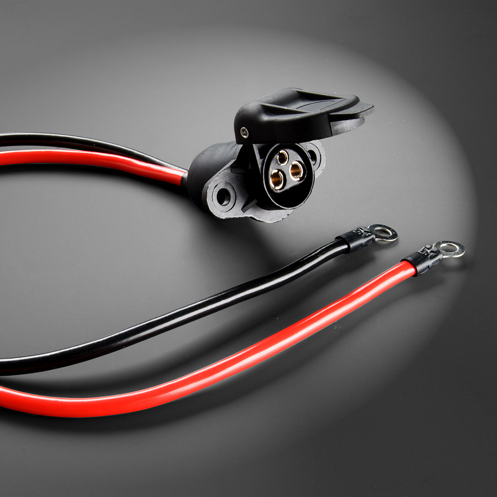

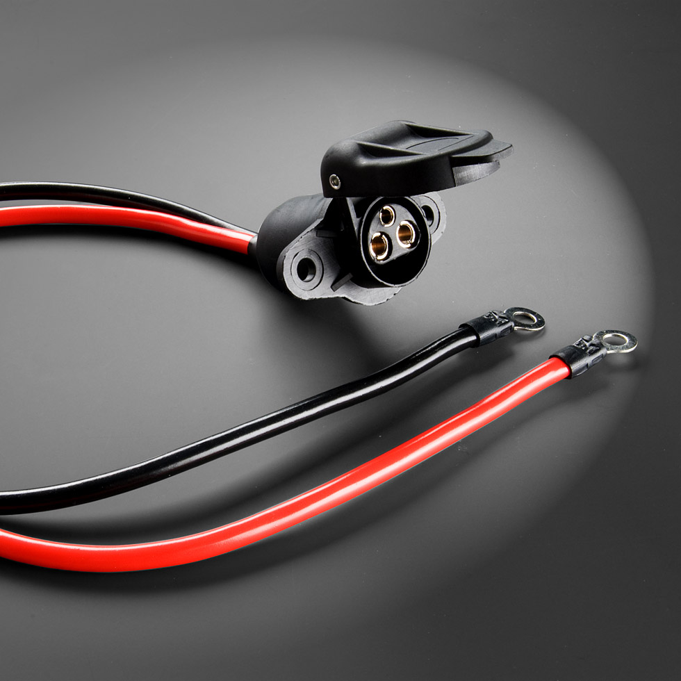

Für Motorräder habe ich dann noch sowas gefunden:

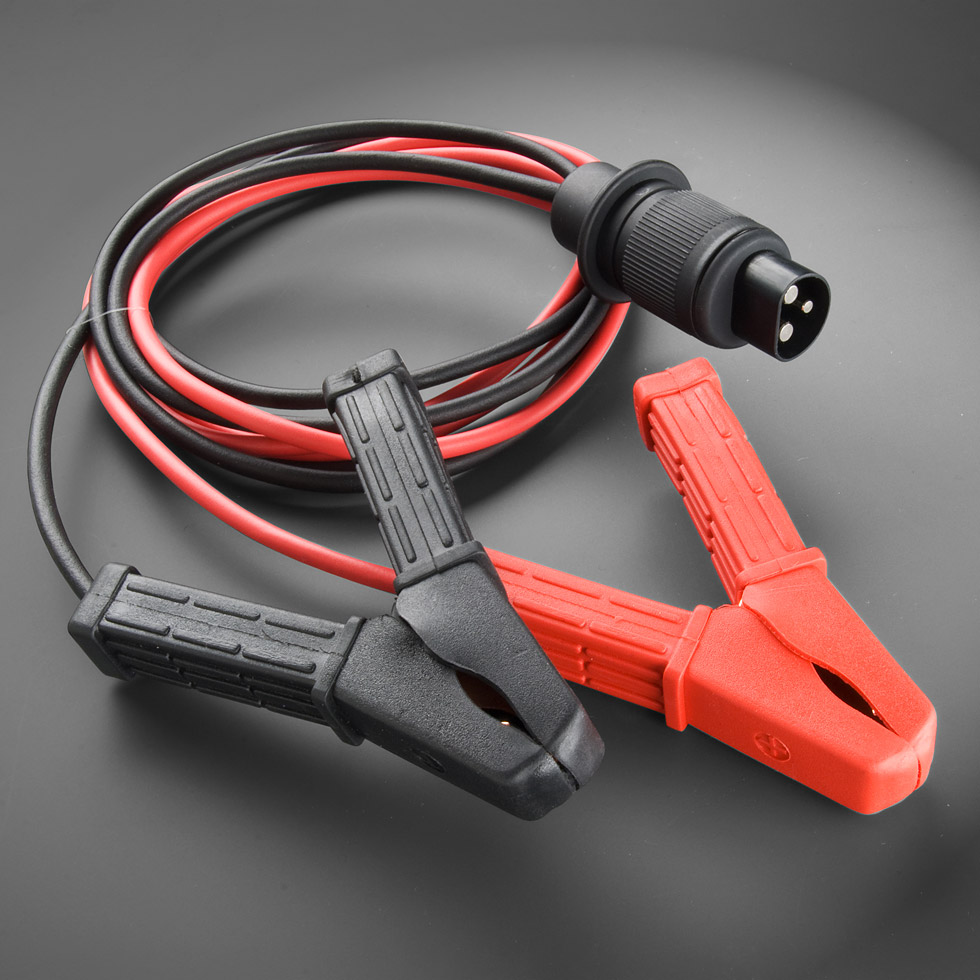

Aber da braucht man dann wieder ein Starthilfekabel mit entsprechendem Spezialanschluss,
das man immer mitschleppen muss:
Auch nicht so gaaanz toll aber immerhin möglich.
Hat jemand eine gute und einfach zu realisierende Idee?

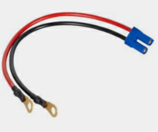

Bei der F700GS ist die Batterie auch sehr unzugänglich eingebaut. Ich habe das Ringösenkabel mit EC5 Stecker von Tante Luise an die Batterie (recht teuer für 15€) angeschlossen und nach oben heraus geführt. In der Tankatrappe ist genügend Platz, das Kabel zu verstecken. Für Starthilfe kann ich es dann an mein Akku-/Starterpack anschließen. Adapter zum Anschluß eines Ladegerätes habe ich mir mit Teilen von Conrad gebaut. Bisher startet die GS mit Starterpack sofort, das Kabel wird nicht warm.

Hallo Forum!
Ola,
genau die haben wir an unseren Moppeds verbaut. Das Kabel das du zeigst habe ich immer dabei, und noch eins ohne die Zangen, dafür mit Stecker auf beiden Seiten, zum überbrücken untereinander. Habe ich auch schon gebraucht. Funktionieren tut es gut.

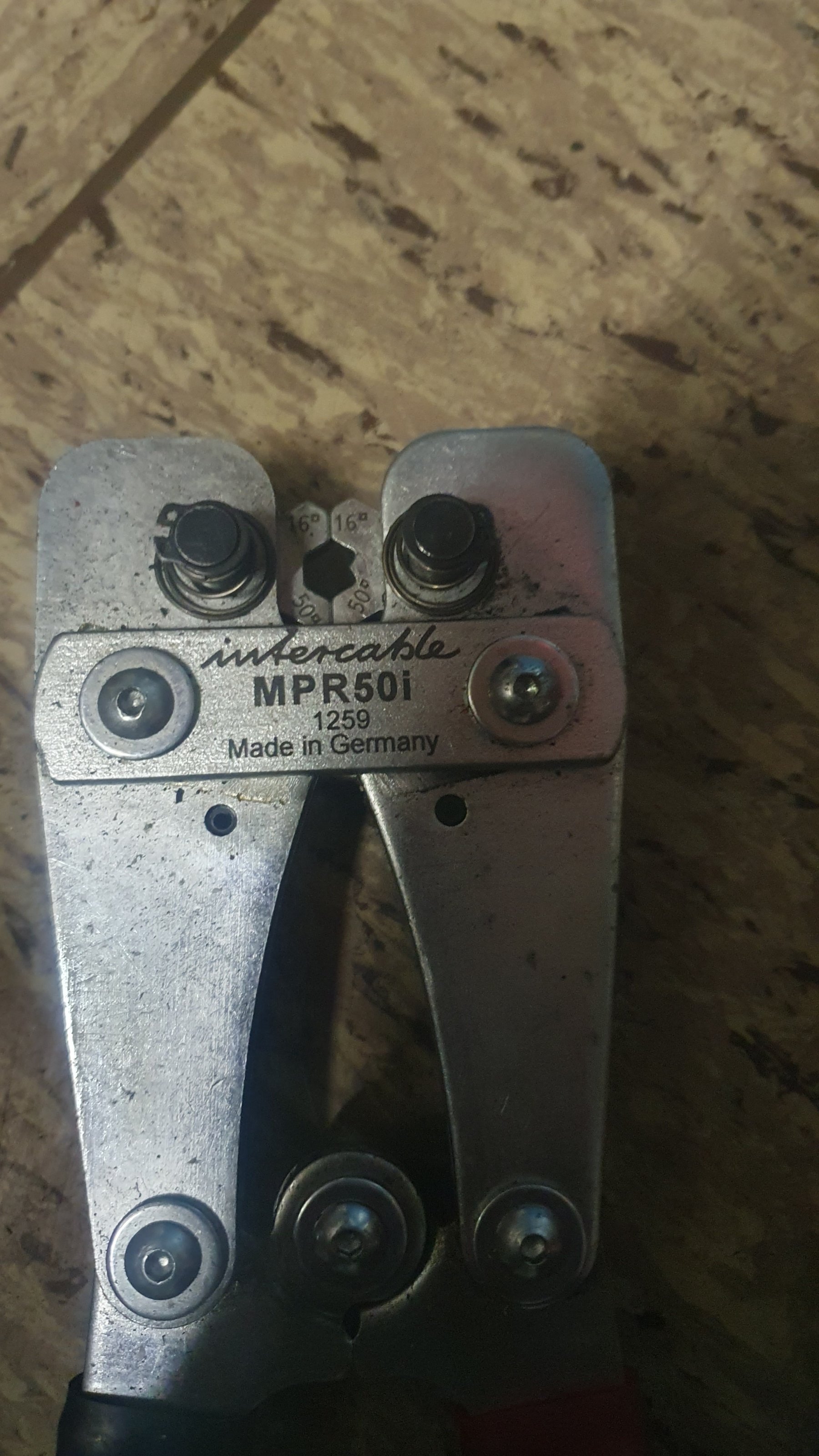

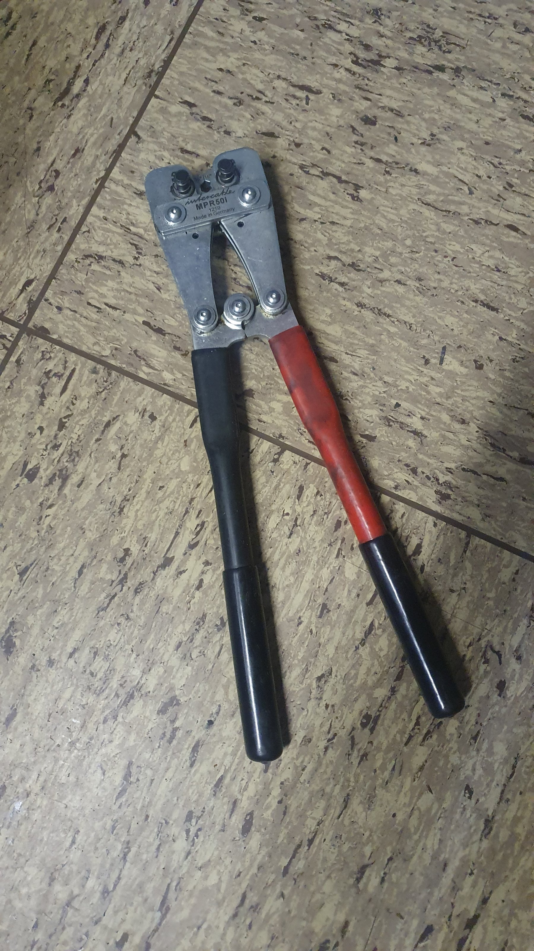

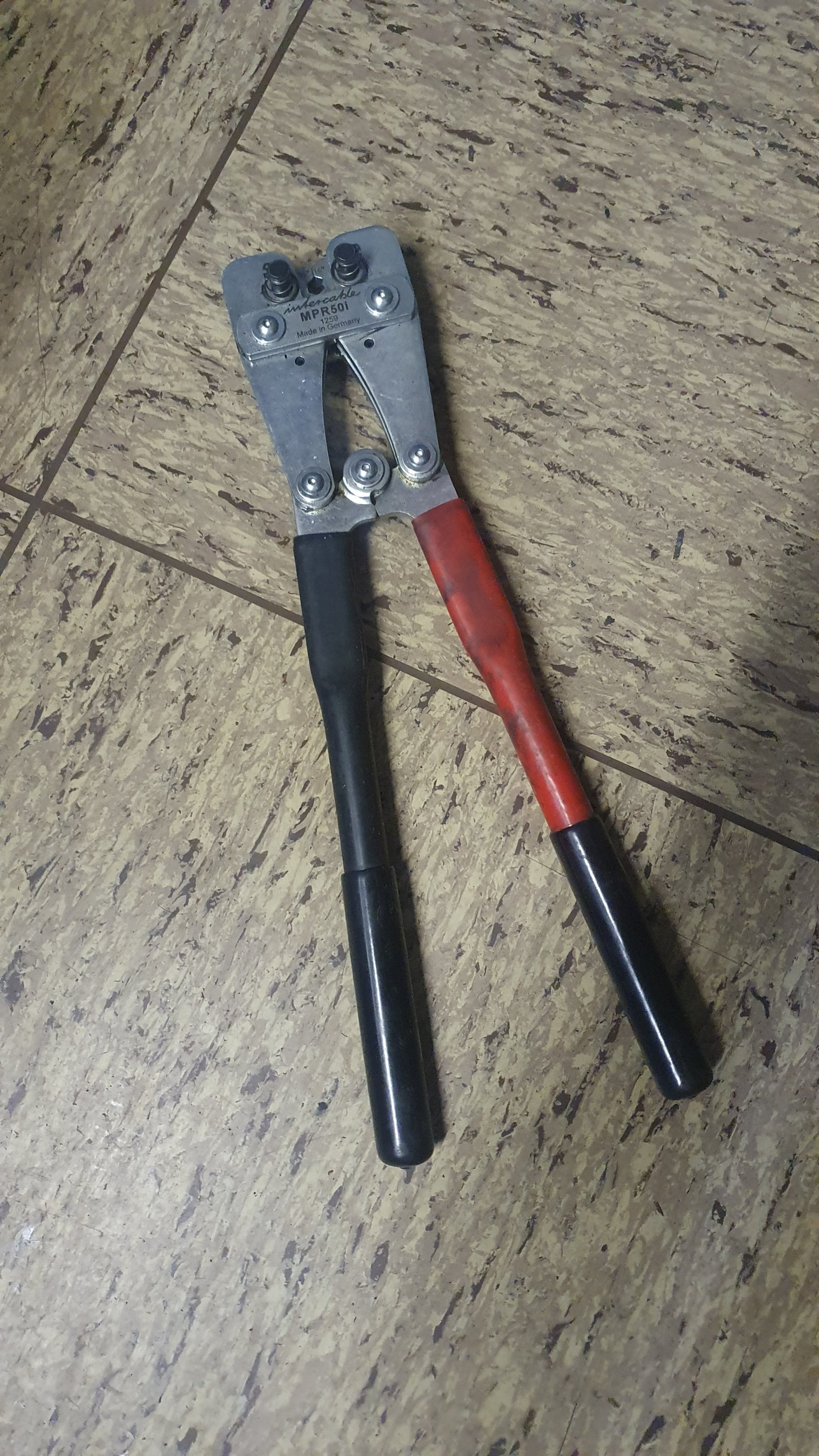

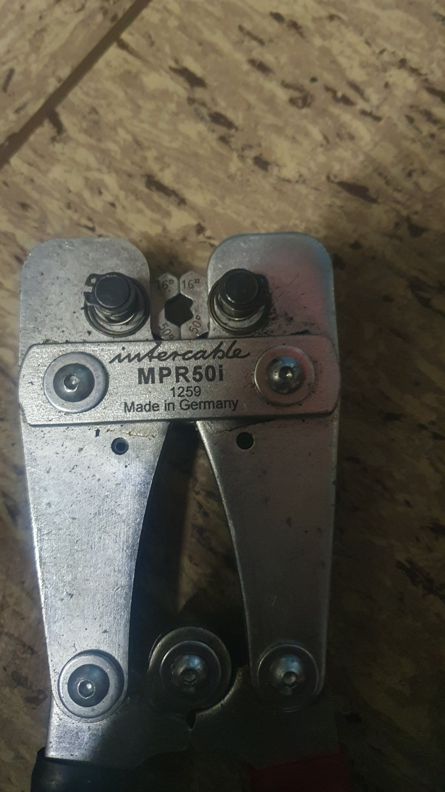

Zum ordentlichen Verpressen brauchts sowas:
Liegt so bei um die 200€ ...macht für den Heimgebrauch wenig Sinn!
Hab ich ähnlich.
