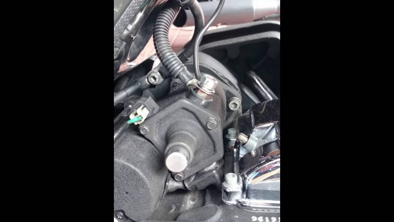

Wenn man eh schlecht an die Batterie kommt, würde ich (wie bei der 1150GS) den Plus-Stützpunkt direkt am Starter verschrauben. Hat auch den Vorteil, beim etwaigen Batterietausch ein Kabel weniger auf den Pol klemmen muss.
Der Starter sitzt bei den größeren HDs recht gut zugänglich hinter den Zylindern unter einer Abdeckung auf dem Getriebe.
Gute Idee, dachten wir auch schon dran.
Aber bei der Sport Glide ist der Anlasser so versteckt, den siehst Du kaum.
Der ist bei den großen Tourern wesentlich besser zugänglich.
Ok, wir müssen mal sehen, ob das nicht doch die einfachere Variante darstellt.
Denn die Batterie ist echt mies verbaut.
