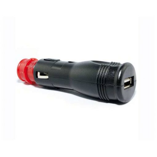

Problem werden die Stecker beidseitig sein, die Zig.Anzünder werden höchstens 2,5qmm aufnehmen können. Und wenn du auch noch Sicherungen drin hast wirds noch schlechter.
