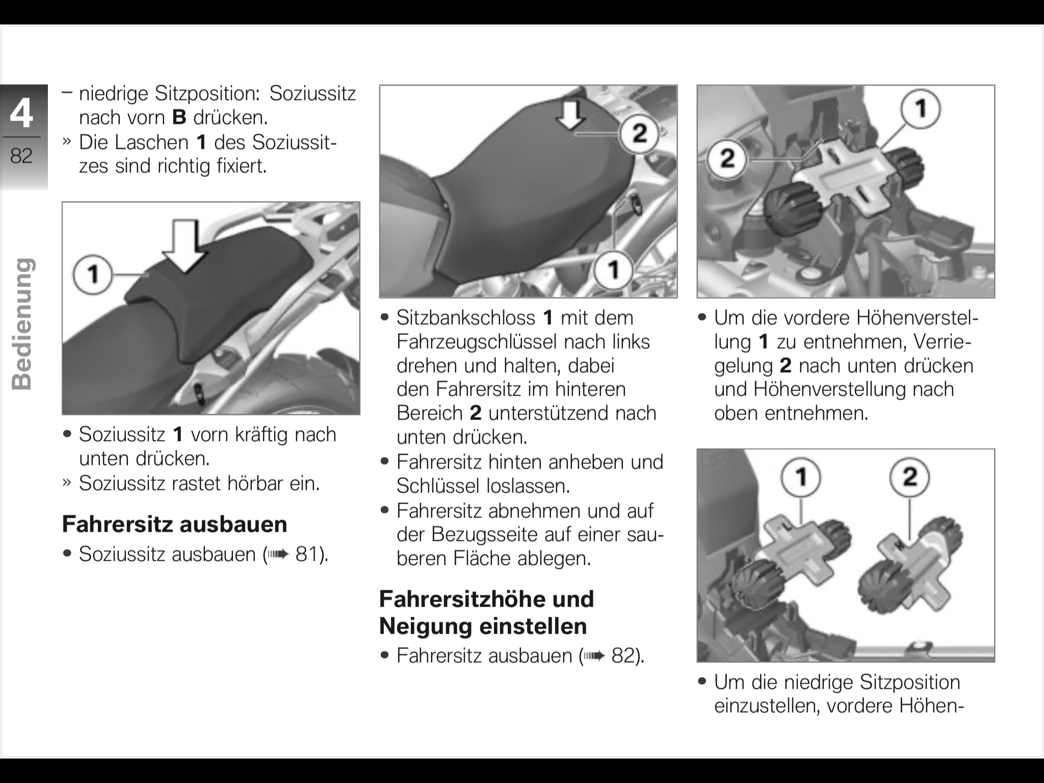

Hallo zusammen,
nachdem ich die beiden Sitzbankhälften abgenommen hatte, wollte ich den Schlüssel wieder raus nehmen. Das geht jedoch leider nicht mehr.
Drehen kann ich ihn nur noch nach links, nicht jedoch nach rechts.
Aber auch wenn ich den Schlüssel nach links gedreht habe, kann ich den vorderen Teil der Sitzbank nicht abnehmen.
Hat jemand schonmal so etwas gehabt und kann mir einen Tipp geben, wie ich das wieder hin bekomme?

Graphitpulver in das Schloss pusten.
Vorsichtig mit kleinen Bewegungen versuchen, den Schlüssel zu lockern. Sowie der Schlüssel mittig steht, dann mit vorsichtigem Rütteln versuchen, den Schlüssel gerade rauszuziehen, alles ohne Kraft.
Viel Glück.

Drück die vordere Sitzbank nach unten. Setzt Dich z.B. drauf. Dann sollte der Schlüssel sich wieder bewegen lassen.

Hintere Bank in niedriger und vordere Bank in hoher Stellung montiert? Kann passieren wenn man bei
der hinteren Bank nicht aufpasst. Dann hilft nur Druck auf die Bank geben....
Kurze Frage zwischendurch:
Wie kann man die hintere Bank in niedrige Postion stellen ?! Mit welcher Sitzbank geht das ?!
Danke vorab !
Gast29174
Ich denke es ist die vordere Position gemeint da ist der Sitz vielleicht etwas weiter unten ob das nur eine optische Täuschung ist habe ich aber nie hinterfragt

Drollig.
Da bedankt sich jemand für "RTFM". 😄

Hallo zusammen,
jetzt will ich doch noch berichten, dass alles wieder in Ordnung ist.
Alle oben genannten Tipps hatte ich befolgt, jedoch ohne Ergebnis.
Dann hatte sich ein Freund von mir der Sache angenommen. Der arbeitet bei einer Firma die Schlösser und Schließanlagen in Häusern einbaut.
Naja. Der hat dann fast 1 Stunde mit allerlei Werkzeug rumprobiert. Irgendwann ging dann zuerst der hintere Teil der Sitzbank ab und danach auch der vordere Teil.
Irgendwas hatte sich da verhakt.
Auf jeden Fall funktioniert alles wieder so, wie es soll.
