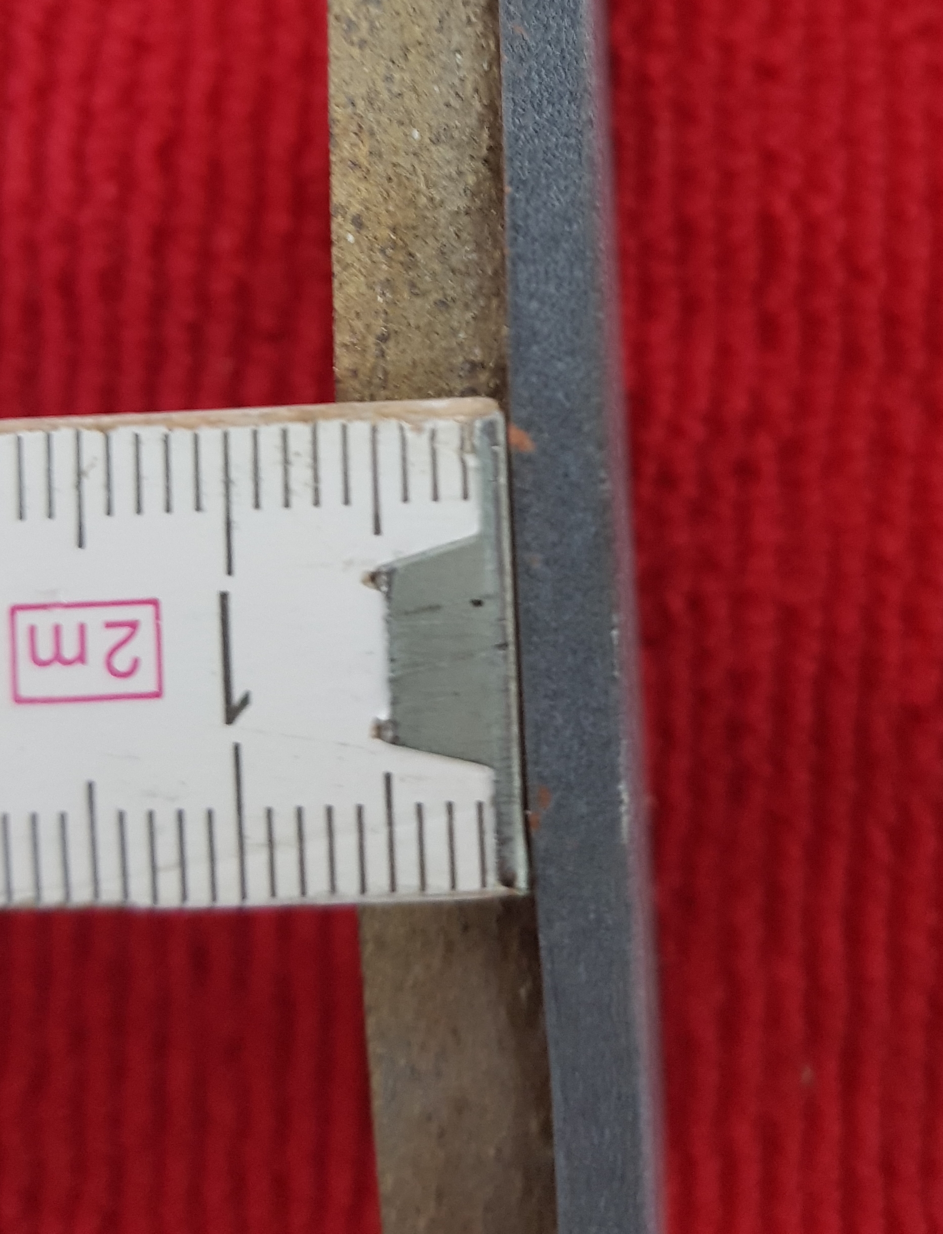

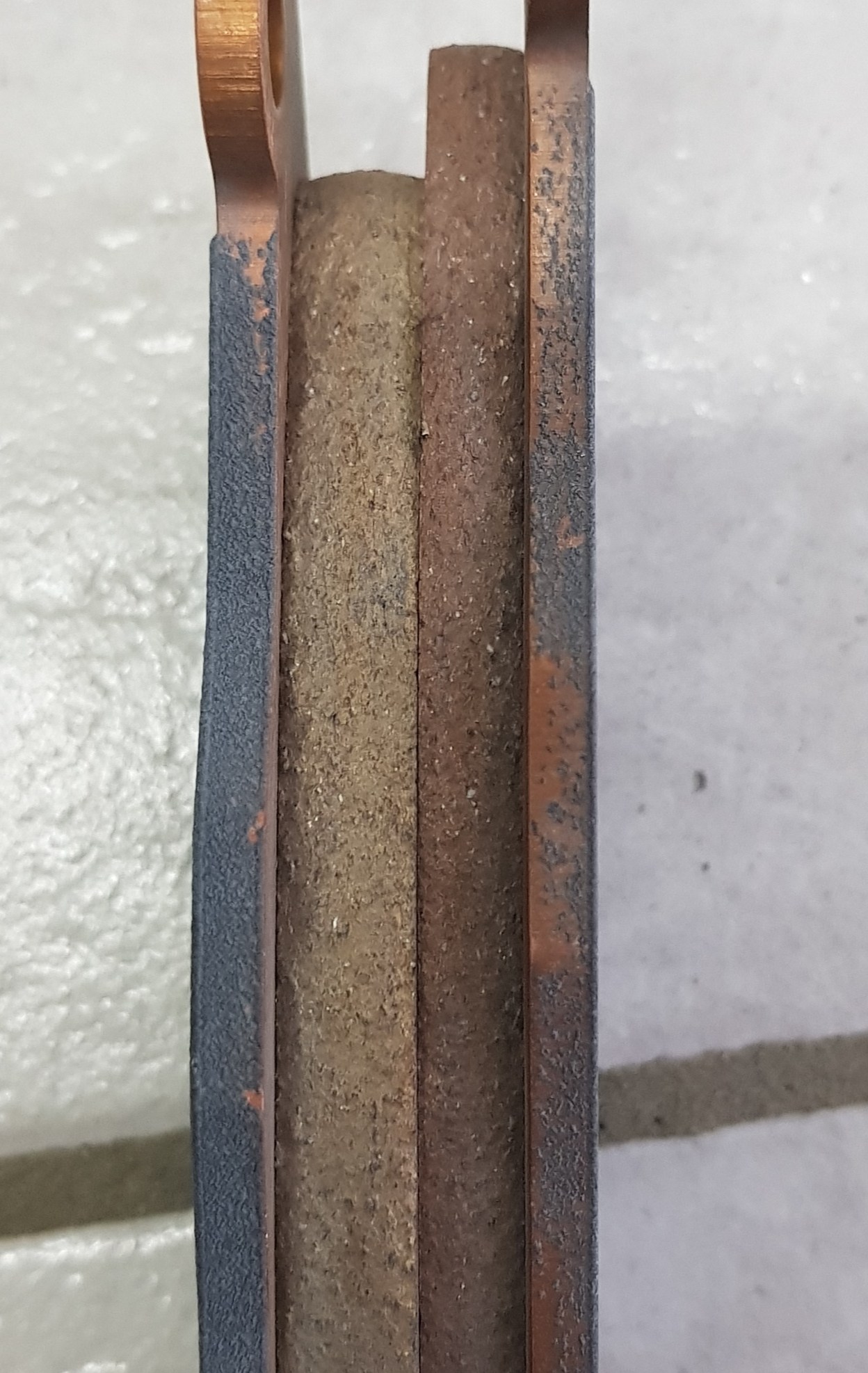

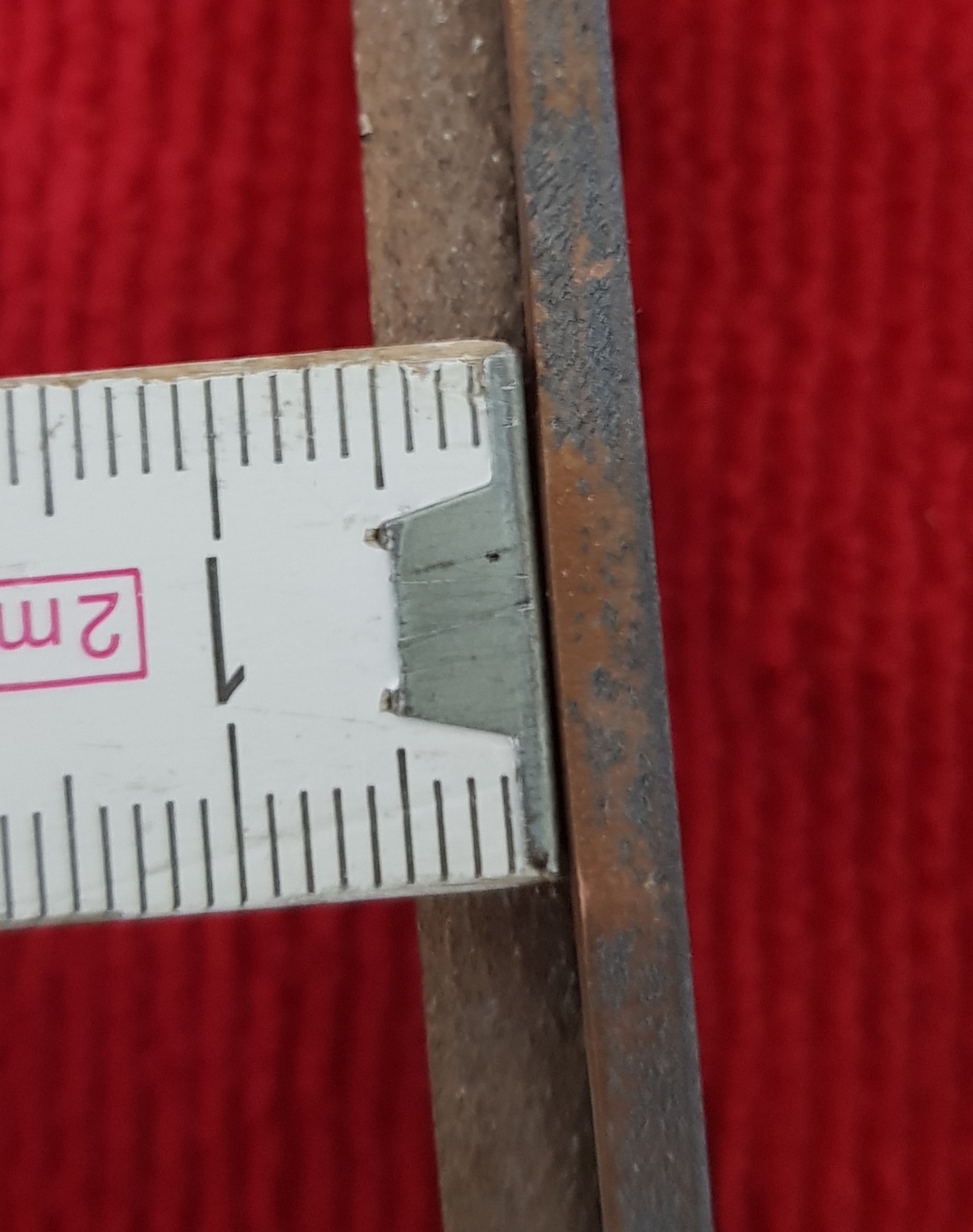

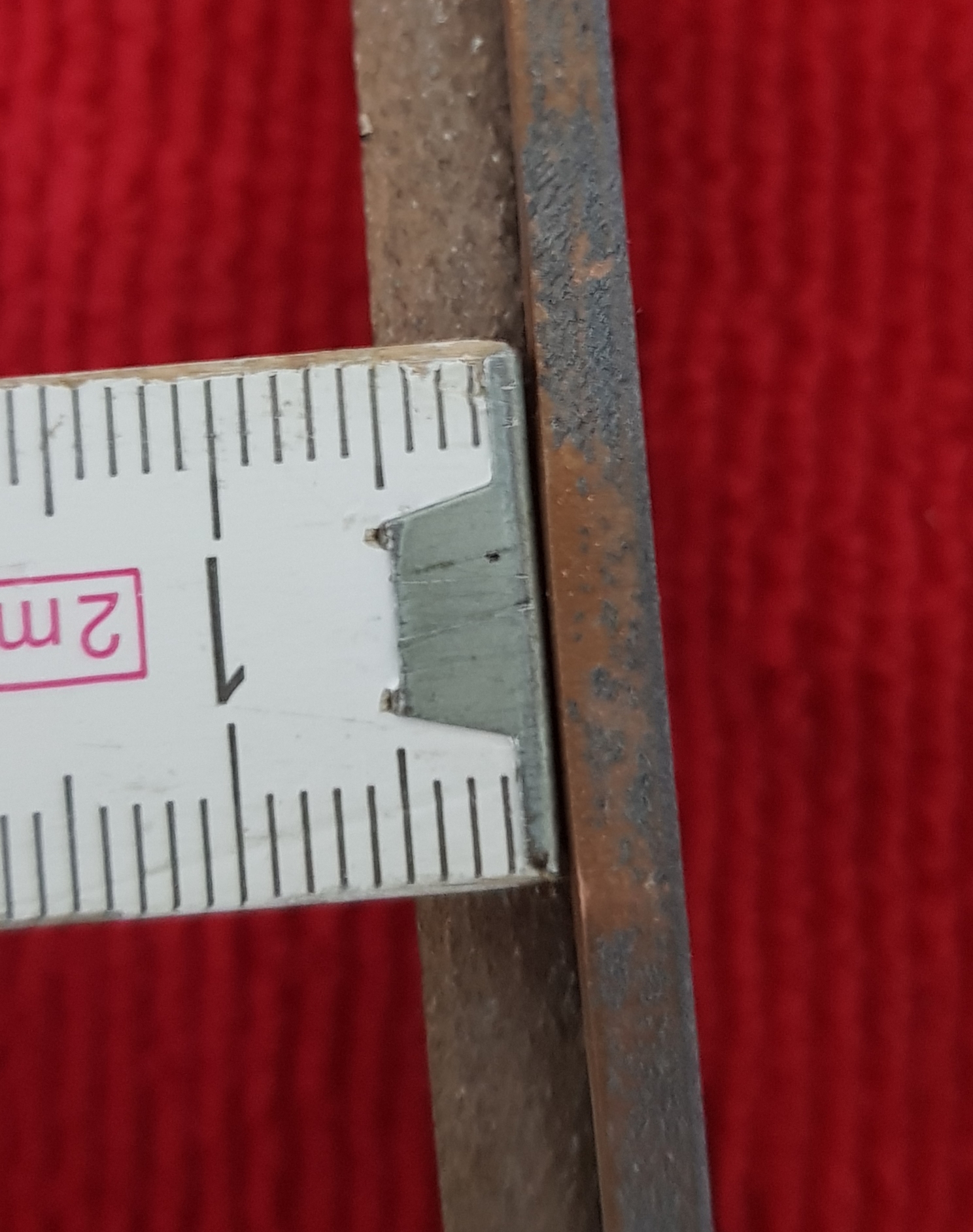

Hallo
Wollte heute meine Bremsbeläge einbauen und habe dabei festgestellt das hinten die Belagstärke unterschiedlich ist.
Ist das normal?
Lg Andreas

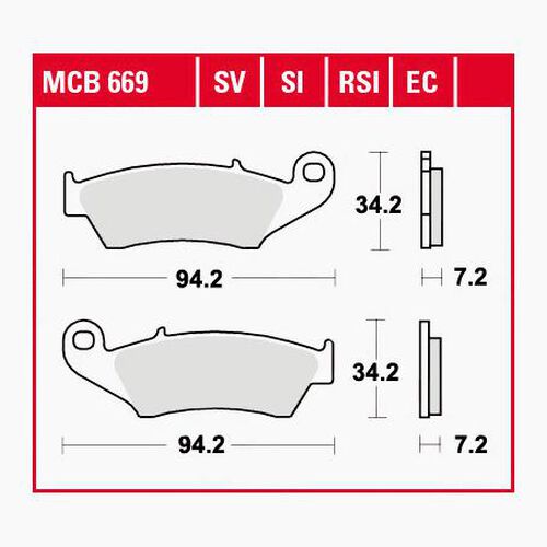

Hallo
Wollte heute meine Bremsbeläge einbauen und habe dabei festgestellt, dass hinten die Belagstärke unterschiedlich ist.
Ist das normal?
'n Abend,
die Belagstärke ist bei neuen Belägen laut Bemaßung bei Polo gleich. Sie werden aber im Laufe der Zeit unterschiedlich abgenutzt, da nur in einer Hälfte des Bremssattels ein Bremskolben ist. Vor dem Einbau ist es wichtig, die Bremsanlage zu reinigen und auf Gangbarkeit zu achten.
SLK
SLK
03.02.2014
3.774
Verden
R 1200 GS LC Adv 2018

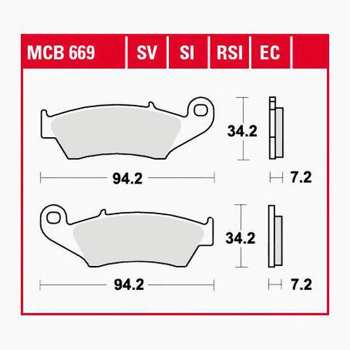

'n Abend,
dann ist es so gewollt, um die unterschiedliche Abnutzung auszugleichen.
Hier ist z.B. die Bemaßung von TRW-Lucas:
SLK
SLK
03.02.2014
3.774
Verden
'n Abend,
mach Dir keine Sorgen und bau sie ein, das ist so gewollt.
