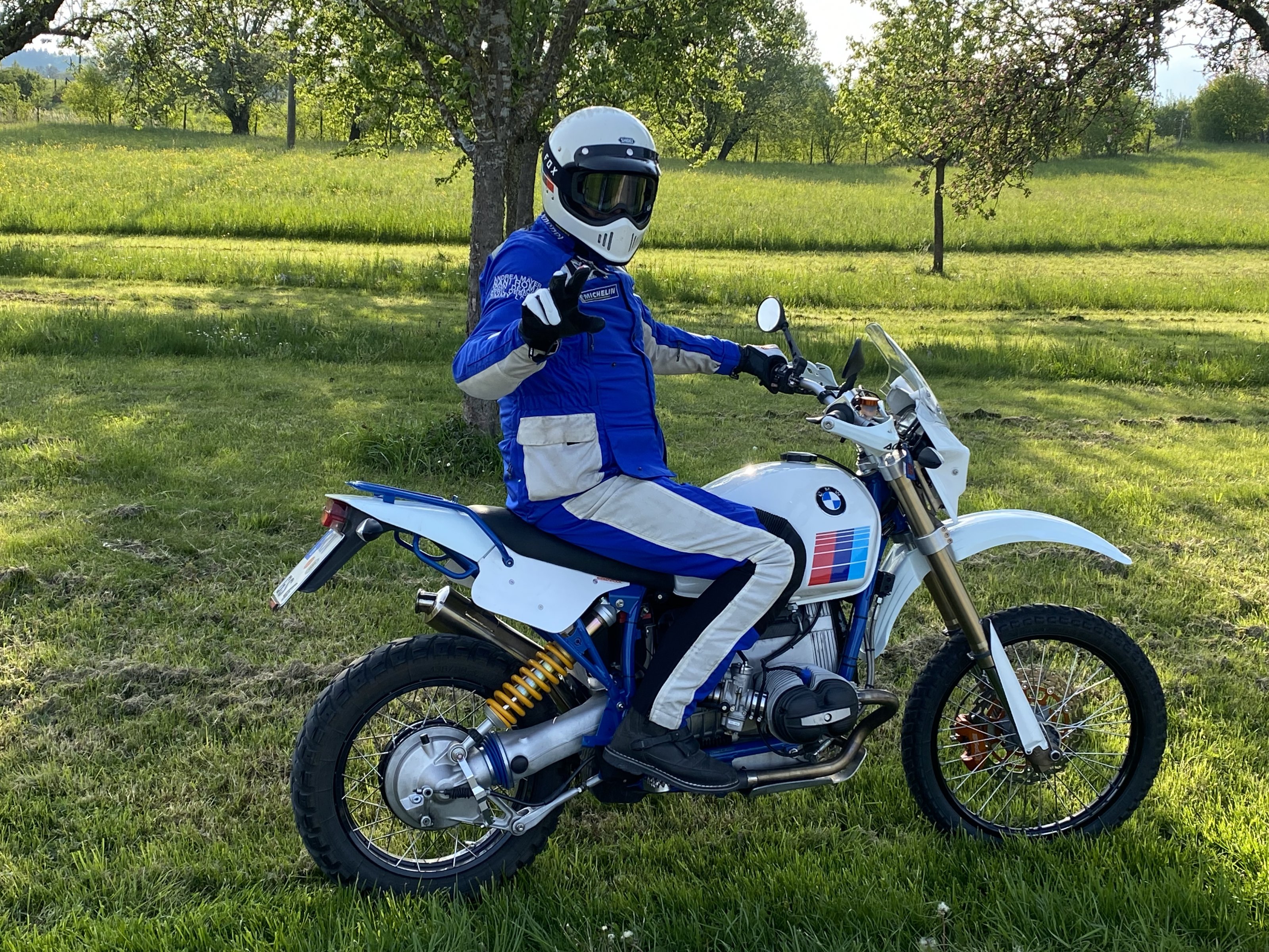

Wenn es unbedingt eine alte 2V BMW sein muss (war bei mir ja nicht anders)
würde ich empfehlen etwas fertig Umgebautes zu suchen und zwar in Richtung
R100GS.
Solch einen Umbau selbst anzugehen endet, wenn man es richtig machen möchte und das angestrebte Gewicht auch tatsächlich erreicht, bei einer regelrechten Preis Explosion…! Sagt einer der solch einen Umbau selbst gemacht hat und inzwischen bei 167,2 Kg (ohne Sprit) angekommen ist.
Ich persönlich würde es tatsächlich auch wieder machen schon allein wegen der erreichten Fahrleistungen die, wegen der Leichtigkeit, mit vielen modernen Maschinen locker mithalten kann.
:bier:

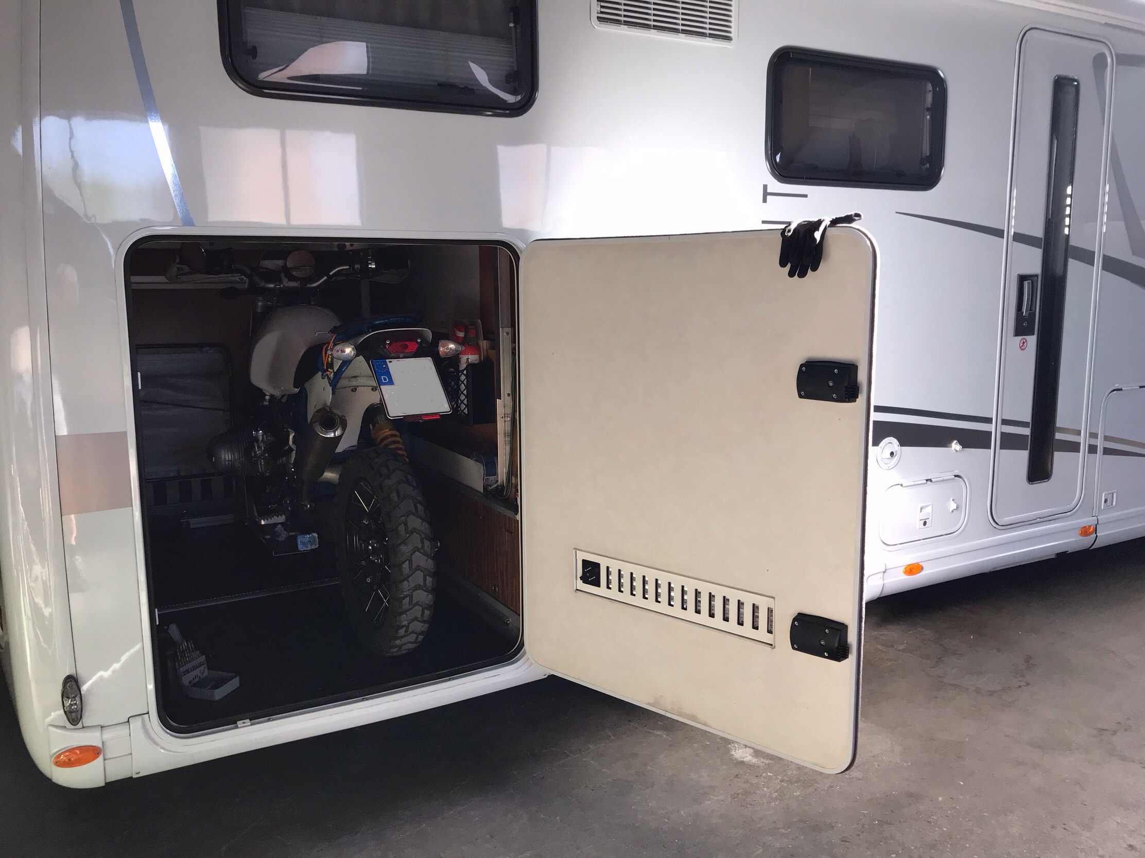

Und so sieht es bei mir aus wenn ich die GS mit auf Reisen nehme.

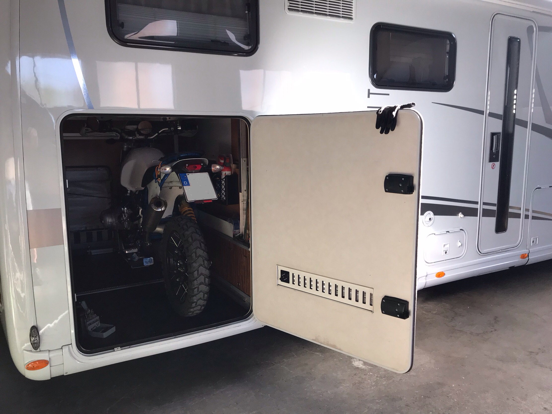

Stell doch mal bitte gescheite Fotos der BMW ein. So sieht man ja gar nichts.
