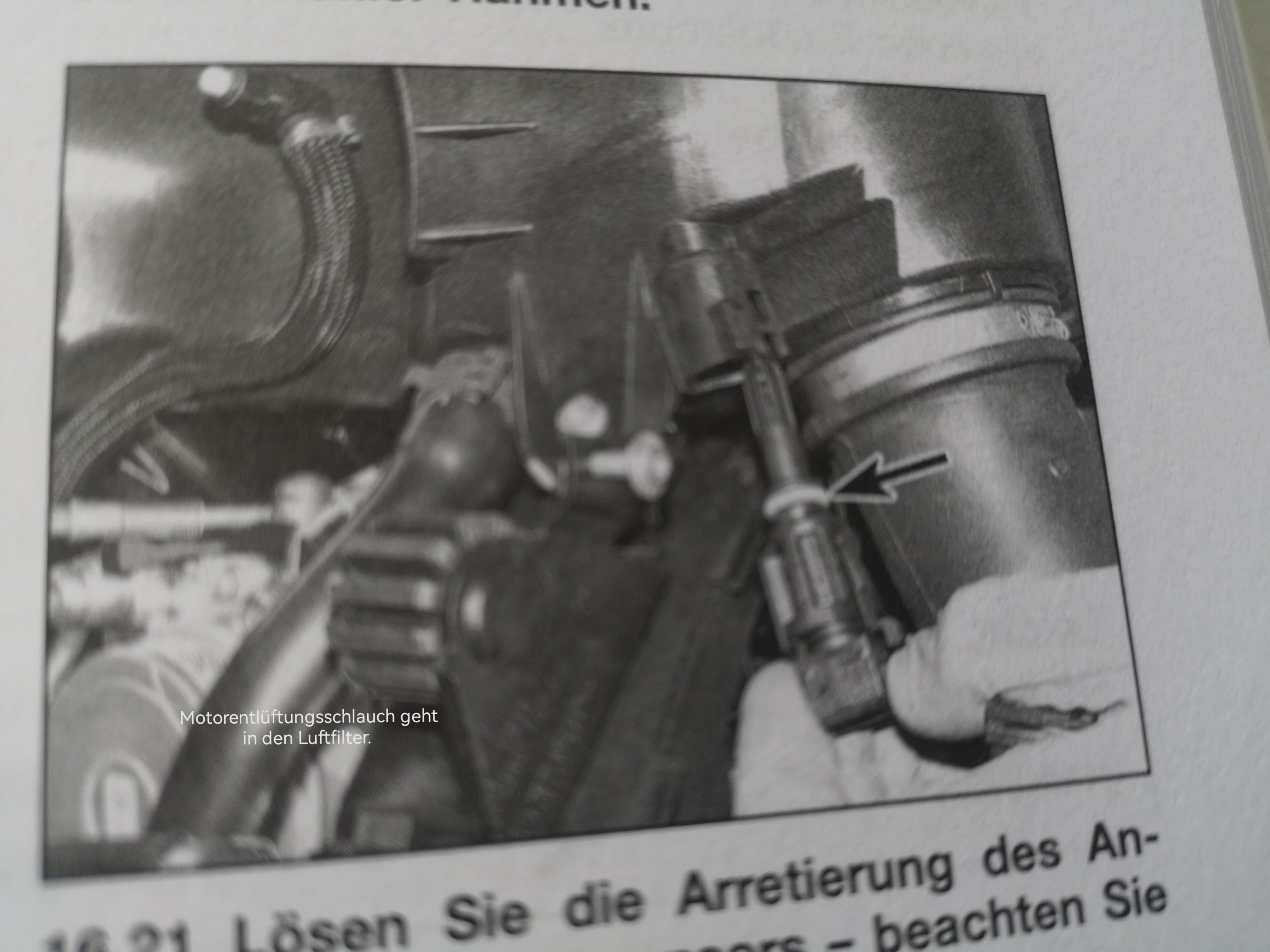

Hallo an die Gs Gemeinde
Ich hab Freitag den Tankring noch mal nachgezogen,da war noch etwas Luft nach oben(Von den Schrauben her).Dann hab ich sie voll getankt,und auf den Seitenständer abgestellt.Es hat nichts getropft.Allerdings hat sie auch vorher in der Garage gestanden,und nicht über längere Zeit in der Sonne.
Heute hab ich sie dann entkleidet.Und nun steht definitiv fest,das der betreffende Schlauch nicht an den Tankstutzen geht.
Ich hab versucht den betreffenden Schlauch zu verfolgen.
Er geht mitten durch den Rahmen und dann nach rechts und verschwindet so wieder weiter im Rahmen,das ich den weiteren Weg nicht mehr verfolgen konnte.Ich kann nur eins sagen oberhalb befindet sich der Schlauch der Motorentlüftung,und daneben das grosse Gummi das den Tank vorne aufnimmt.Jetzt wisst ihr ungefähr wo er langläuft.Ist trotzdem ärgerlich das,wenn man sich die Arbeit macht,sie soweit strippen,und dann immer noch kein eindeutiges Ergebniss hat.
Hab mir heute,da ich eh am auseinander nehmen war,auch mal den Luftfilter angeschaut.Der ist vor Anfang 2024 das letzte Mal in der Werkstatt bei der Inspektion getauscht worden.Der hat gar nichts.Wie neu.Also in Zukunft mach ich was ich kann selber. Heisst: Motorölwechsel,Luftfilterwechsel,Öl im Endantrieb wechseln,Bremsbeläge wechseln,Zündkerzen,dafür brauch ich keine Werkstatt.Einen Motorscan Adapter zum zb. Rückstellen der Inspektionsanzeige hab ich mir auch zugelegt,ist easy.

Ich hab auch mal ein Bild aus dem WHB angehängt,so das man ungefähr weiss wo der Schlauch langläuft.

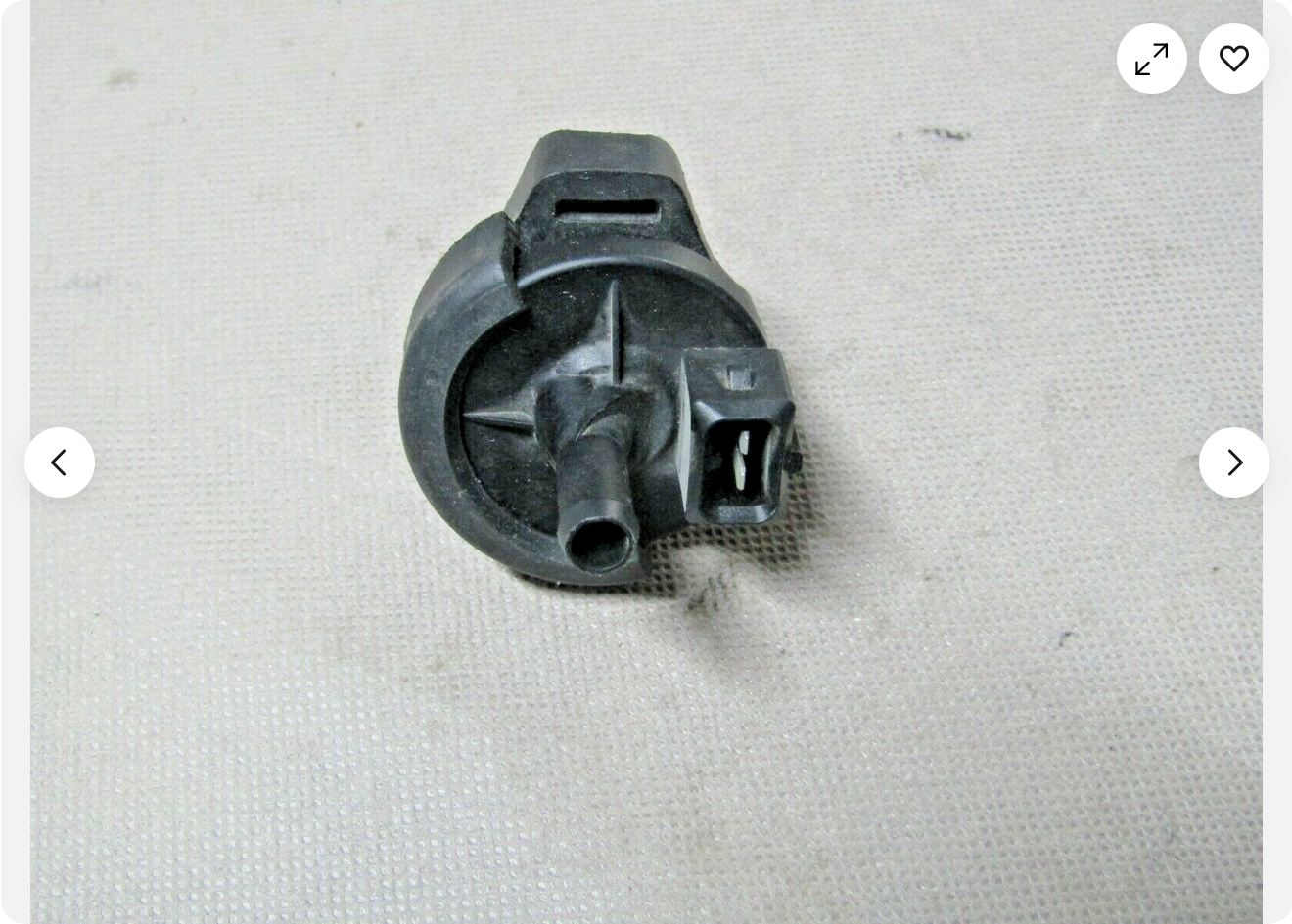

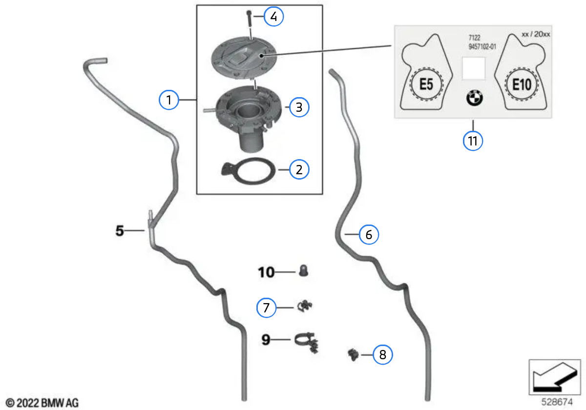

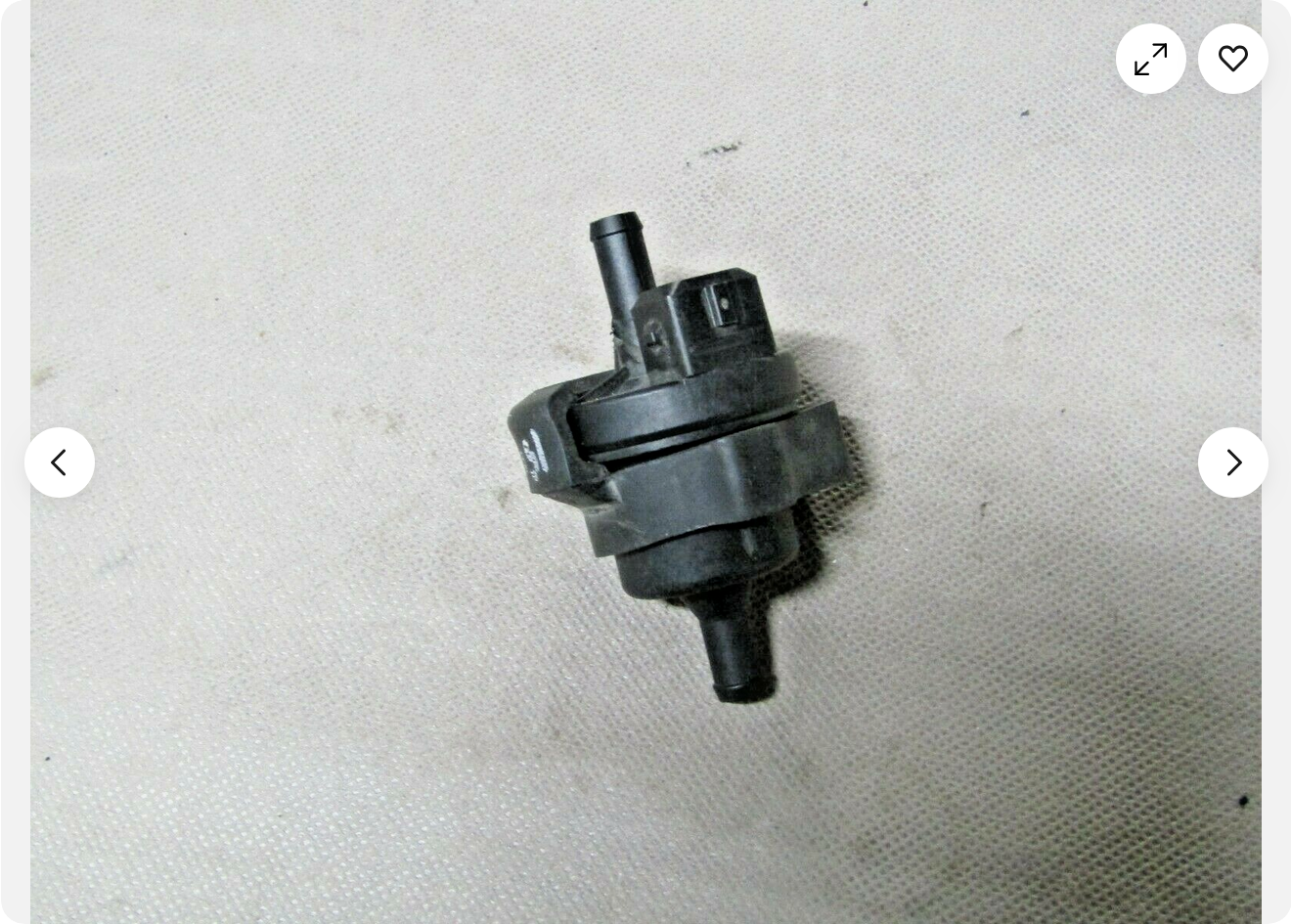

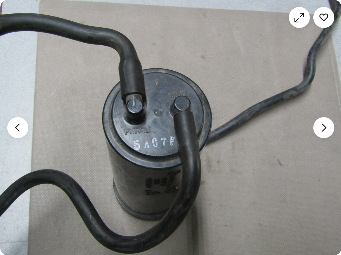

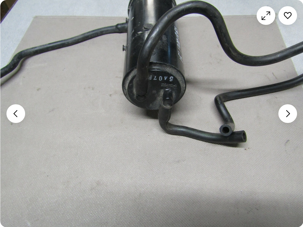

Hier noch die Bilder zu den Teilen
Die #6 lässt Dämpfe Richtung Motor raus um den Filter zu "leeren"
#3 könnte vom Tank kommen und #9 wäre verm. der Überlauf wenn was total schiefgeht
Ich würde mal schauen ob das der Schlauch ist wo der Kraftstoff austritt.
Aber zuerst mal in den Tank schauen (evt. Endoskop) ob da jemand gebastelt hat oder was defekt ist und das Ausdehnungsvolumen nicht mehr zur Verfügung steht - Rohr an #3.
Schau mal hier - da wird z.B. geraten das Rohr zu entfernen, dann kann man leicht übertanken:
Ich habe noch kein Moped an der Stelle zerlegt man müsste jetzt wissen was Richtung EVAP geht #5 oder #6 - auf alle Fälle ziemlich Fummelei, alles total zugebaut - siehe Video unten.
Da ich schon ne ganze Weile Amis fahre kenne ich die Systeme schon etwas länger und manchmal machts blöde Probleme.
Wenn der Aktivkohlefilter übrigens häufig geflutet wurde ist der evt dahin und müsste getauscht werden - ich nehme an das eine Werkstatt im Sinne der Umwelt ;) hüstel das prophylaktisch tun wird, weil testen iss AFAIK nicht.
BMW R1200 GS LC charcoal canister removal oder delete oder evap removal / delete - sollte noch mehr bringen, die Amis machen sowas gerne.
