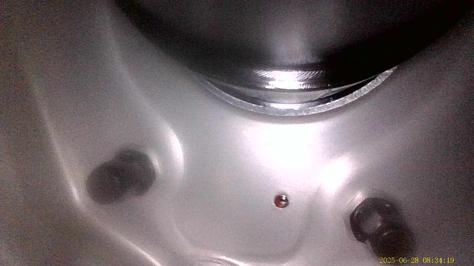

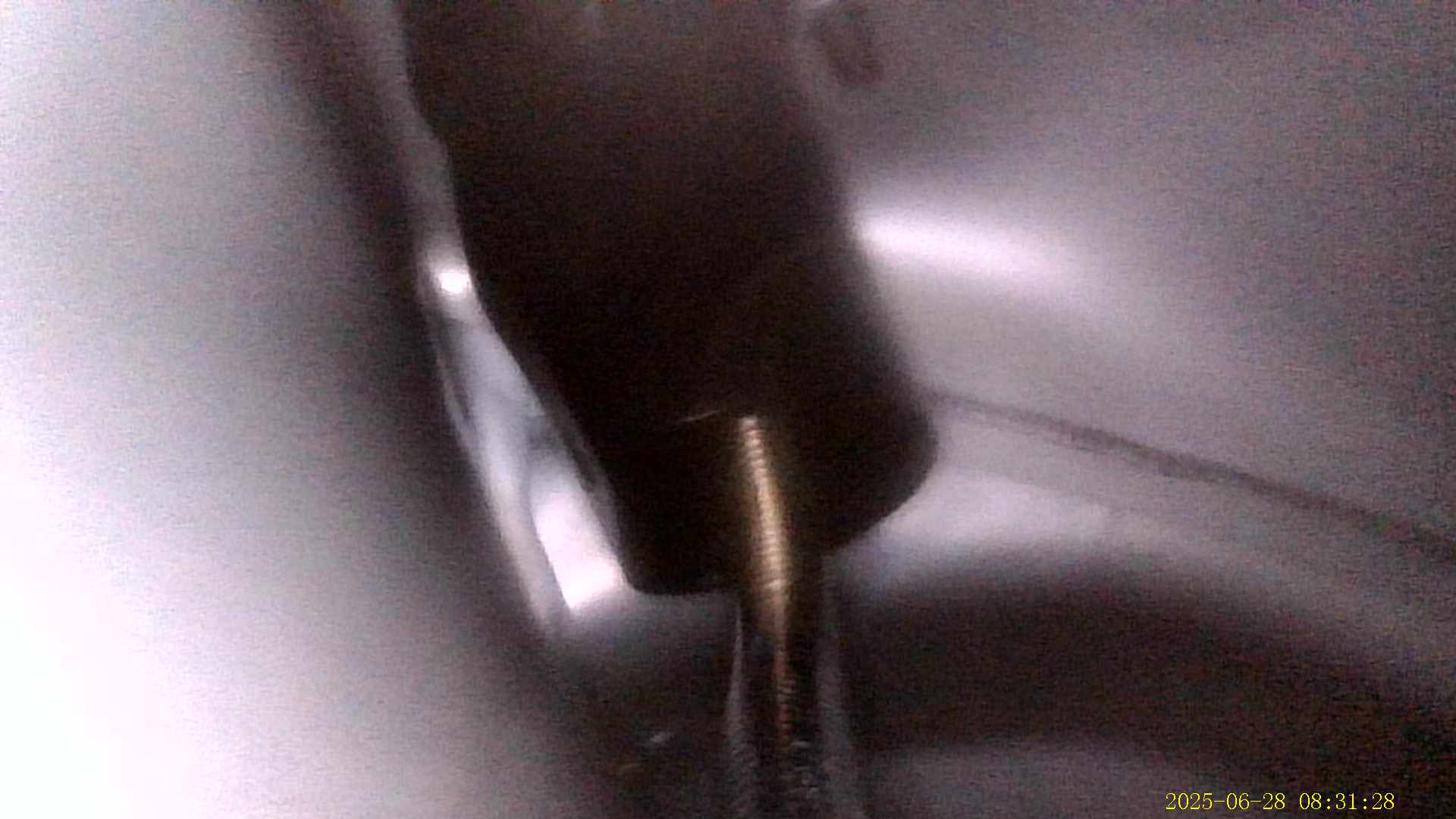

Ich habe mal interessehalber in den Tank bei meiner GSA geschaut - ich sehe da genau ein Loch nach außen und das ist oben am Tankdeckel.
Dort kommt aber normalerweise kein flüssiger Sprit hin weil das Rohr ziemlich lang ist zumindest bei der GSA ist da ziemlich viel Volumen.
