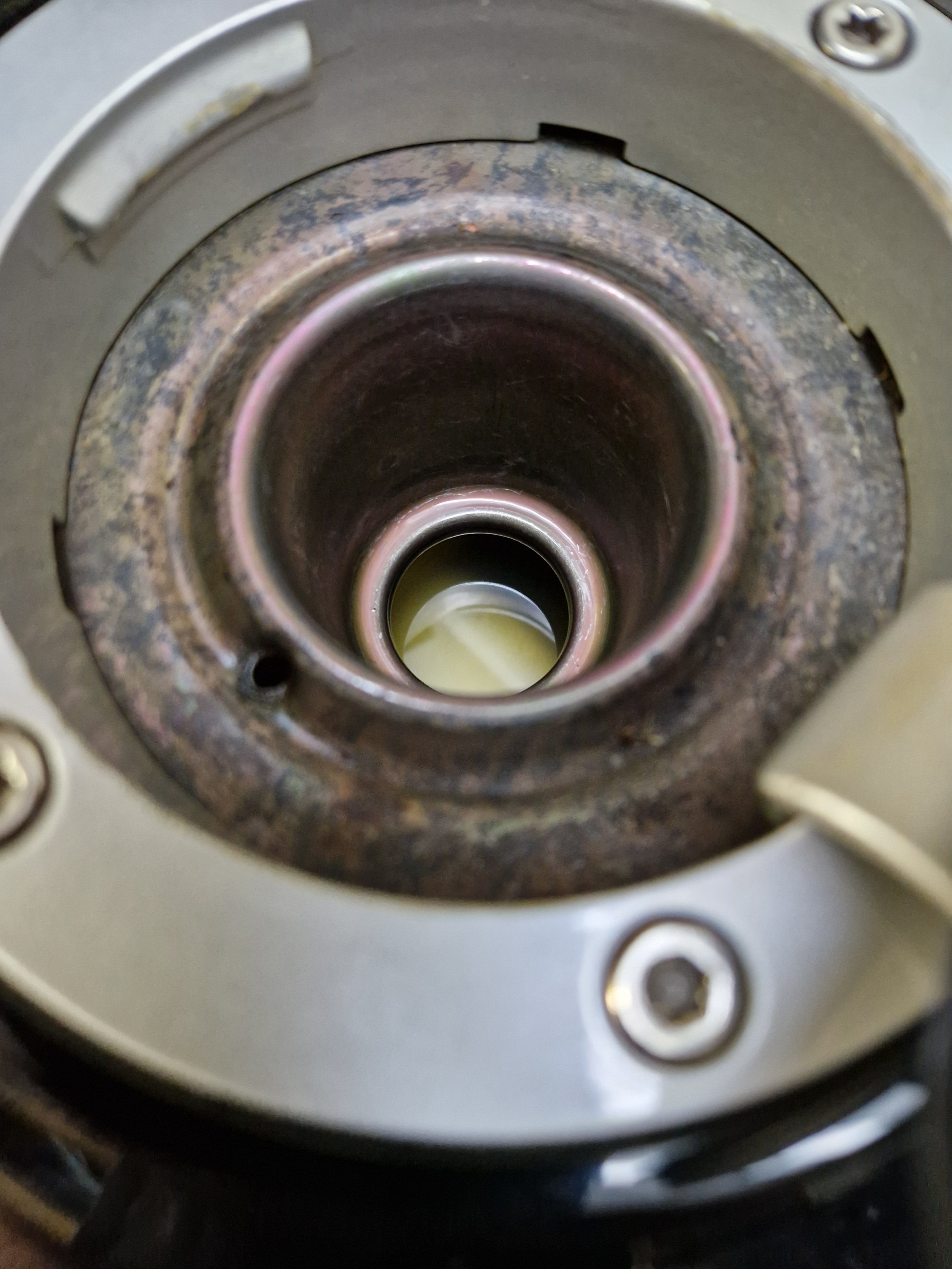

Wenn man volltankt bis knapp untern Stehkragen, und das klappt bei der GS ganz einfach, dann muß der sich durch Erwärmung ausdehnende Sprit ja wohl irgendwo hin. Ich vermute mal, dieses Phänomen ist niGS BMW-spezifisches.
Wenn man im Tankstutzen der GS noch das bekannte "Schnell-Volltank"-Bohrloch angebracht hat, dann kriegt man sogar noch den ganzen Stehkragen vollgetankt und mit bissl Mühe auch noch einen "Berg" oben drauf...😎

Irgendwann weiß man wann man aufhören muss - um, vor allem wenn's draußen so richtig warm ist,
das Pfützchenmachen zu verhindern.
Bei mir ist es dann so:

...und mit Loch im Stutzen geht da noch n'Liter und noch 1/2 rein...
Seh gerade, Du hast eins drin, gell?!
Aufm Bild auf 11 Uhr?
Ja. Stimmt.
Aber da ich ja einen "blasenfreien" Kunststofftank habe, der ja ohnehin 1 Liter mehr Inhalt hat, kann ich mir im Vergleich zu den Blechtankkollegen dieses opulente Polster locker leisten... 😉

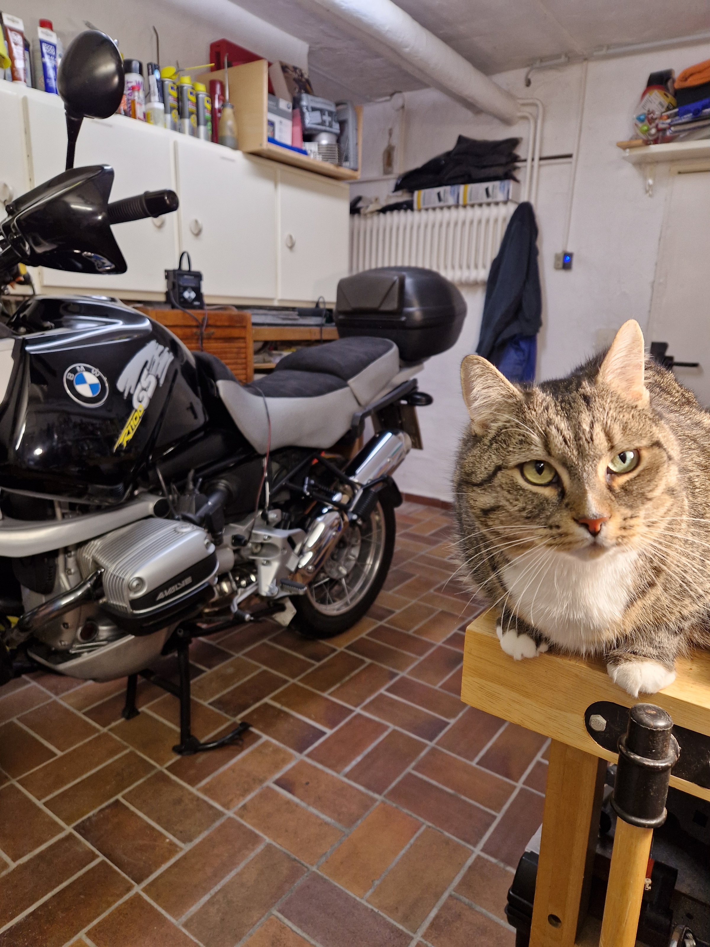

Im Ernst:
noch etwas mehr und richtig heiß draußen dann läuft es auch bei mir raus.
Dann stinkt's in der Garage und mein Kater Fritz meckert.
