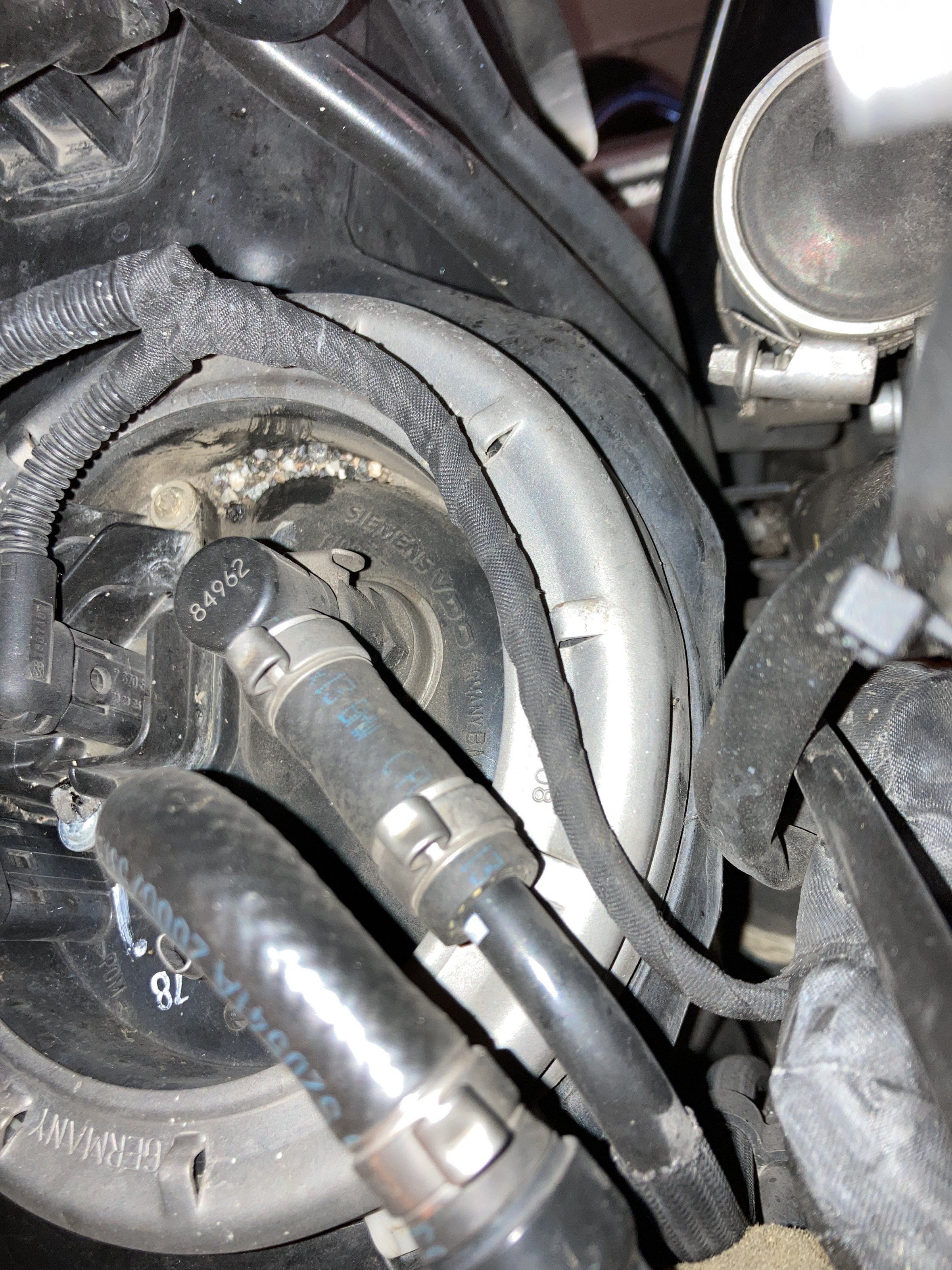

Selbes Problem mit meiner Adventure Baujahr 2009.
Schaut genauso aus wie obiges Bild...

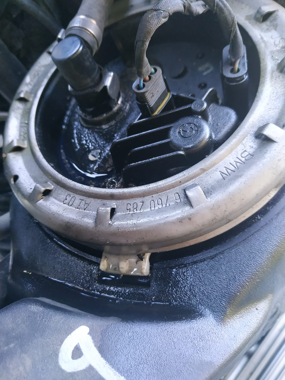

Ich hatte vor einigen Wochen auch das Problem. Hatte hier im Forum gelesen, dass BMW diese auf Kulanz tauschen würde. Ich habe dann bei BMW angerufen und es wurde mir bestätigt, dass wenn es wirklich an der Undichtigkeit des Flasches liegt, die Benzinpumpeneinheit auf Kulanz von BMW getauscht wird. Ich habe an BMS ein Foto geschickt, worauf man sehen konnte, von wo das Benzin runter lief. Daraufhin hat er die Teile bestellt und ich habe einen Termin 1,5 Wochen später bekommen. Ich konnte Vorort darauf warten. Hat vielleicht so eine Stunde gedauert. Die Zeit bis zu dem Termin wollte ich aber überbrücken, da so eine fahren nur noch bedingt möglich war. Bei mir ist das Benzin beim Fahren schon über die Seitenverkleidung gelaufen und habe nach einer Lösung gesucht dies abzudichten. Ich habe den Stecker an dem Flansch abgezogen und alles schön trocken gemacht. Danach habe ich mit UHU 2-K Kleber und einem kleinen Schraubenzieher in die Vertiefung das Flansches den Kleber rein gemacht und 2 Tage trocknen lassen. Danach den Stecker wieder drauf und beim Fahren war alles wieder dicht. :D
So konnte ich die Zeit bis zum Tauschtermin weiterhin fahren.

Was muss man tun um den möglichen Defekt sichtbar zu machen?? Was muss demontiert werden um die Benzinpumpe wie im Beitrag #3 zu sehen??

Lenker nach rechts einschlagen. Dann von oben auf der linken Seite zwischen Galelholm und Tank reinschauen. Dann ist ein runder silberner Ring wie oben auf den Bild zu sehen. Der hält die Benzinpumpeneinheit. Einfach ein Zewa an die tiefste Stelle drücken und raus ziehen. Wenn alles trocken, ist alles dicht.

Sieht im Idealfall so aus...
