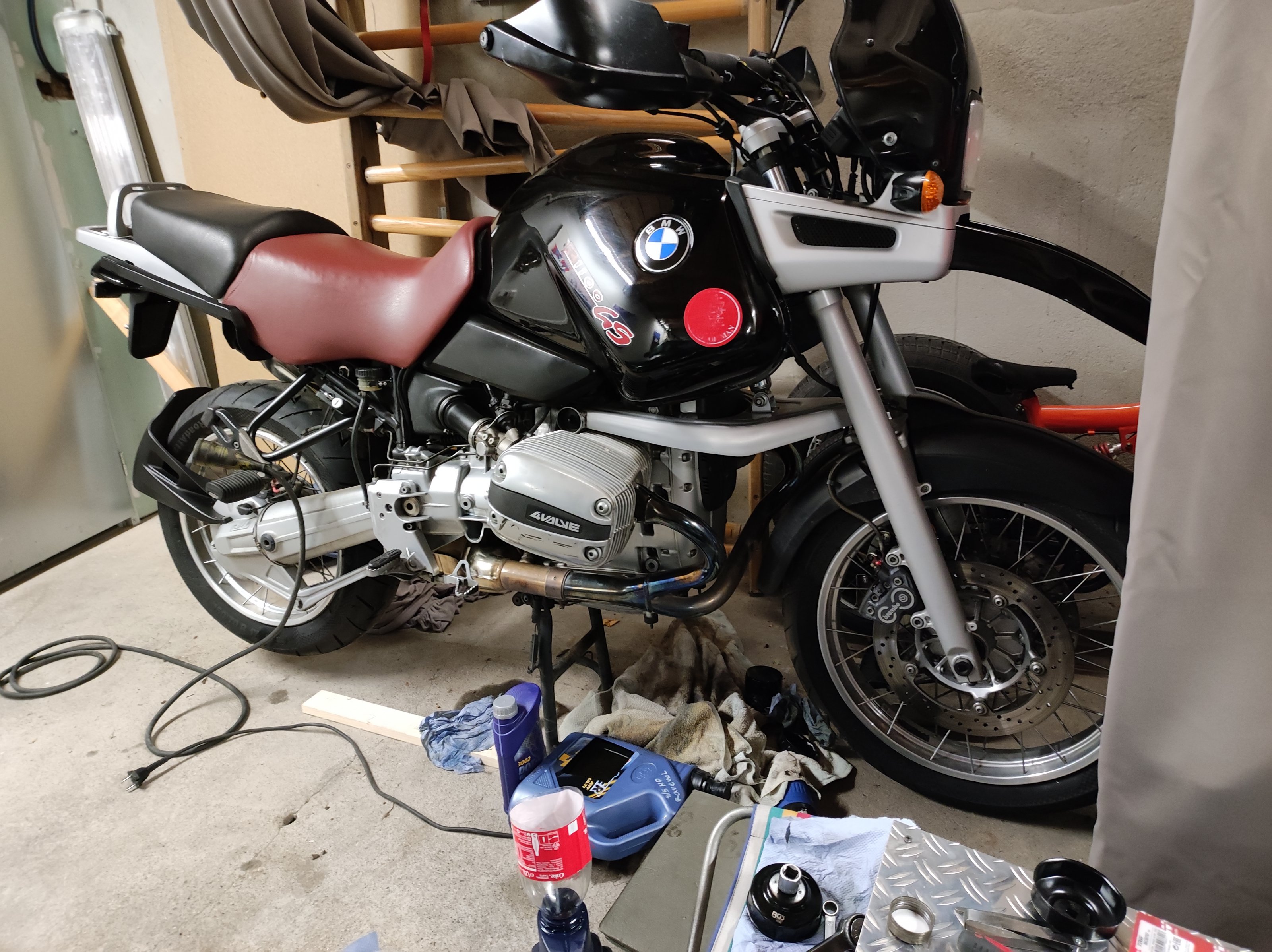

Hallo ich wollte nicht ein neues Thema öffnen...ich hoffe es passt ansatzweise..
Ich hab heute an Bruders GS 1100 die Ventile eingestellt,Kerzen erneuert und den luFi.
(Öle wurden alle 3 erst vor paar Wochen erneuert, BFK auch)
Jedenfalls liess ich die kurz laufen um dann die Kerzen warm ausdrehen zu können und nach wenigen Minuten lief Sprit aus, kommt definitiv von recht weit oben , läuft rechterseits runter auf die Spritleitungen.ich komme erst übernächste Woche dazu den Tank abzubauen..habt ihr vielleicht nen tip welche Dichtungen ich schon Mal alle besorgen muss?
Ich hab es nicht so vor Augen und möchte in der nächsten Woche bereits bestellen was ich brauche ..
Ich habe so einen Fall auch schon 2x erlebt: 1. Ausfahrt nach Wartungsarbeiten und es kommt rechts Sprit raus. Alles demontiert und kontrolliert, keine Fehler gefunden, wieder montiert und alles ist dicht :verwirrt_2:, auch auf Dauer. Vermute dass irgendetwas in den Tanküberlauf o. ä. gekommen ist, dass sich dann den Weg ins Freie gesucht hat.
Einfach noch mal testen.

Noch zwei mögliche Fehlerquellen:
  • Übergang Adapterplatte Tank auf Spritschläuche ( Schlauchschelle lose, Schlauch porös)
  • Übergang Spritschläuche auf Druckverteiler
