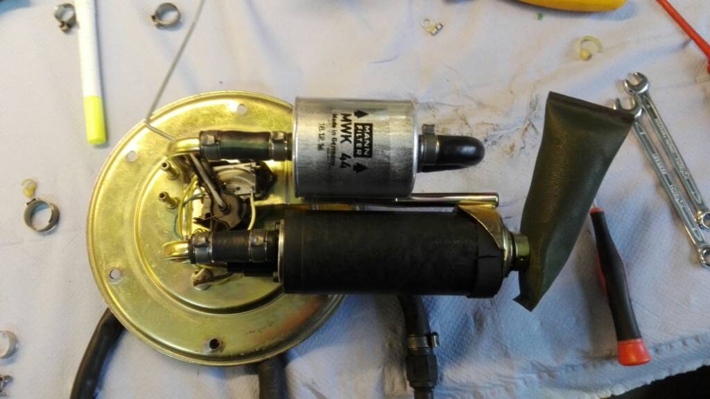

uploadfromtaptalk1457536026618.jpgHab vor zwei Wochen die Pumpe gewechselt. Vielleicht hilft dir das Bild.
Die beiden Schläuche in dem Tank kannst du beliebig aufstecken.
Der Schwimmerschalter befindet sich auf Anschlag. Vielleicht kannst du so den Winkel kontrollieren.
