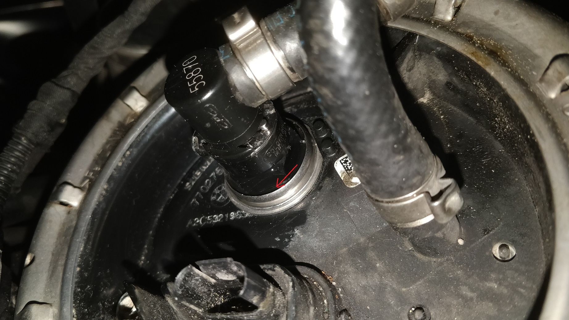

vor einigen Tagen habe ich einen intensiven Benzingeruch bei meiner R 1200 GS, Bj 08 festgestellt. Beim genauen hinsehen habe ich bemerkt, dass sich eine gewisse Menge Sprit auf dem Deckel der Benzinpumpe befindet. Gestern habe ich es mir etwas näher angesehen.
Beim genaueren Hinsehen habe ich festgestellt, dass das Benzin zwischen den silbernen Ring und den Stutzen der einen Benzinleitung austritt (siehe Bild).
Außerdem, hat sich in dem Deckel, etwas weißes Pulver/Bröckchen abgelagert. Dies hielt ich zunächst für normalen Straßendreck.
Ich habe alle Leitungen entfernt und gesäubert.
Anschließend habe ich mir einen 19 Schlüssel geschnappt und den besagten Stutzen rausgeschraubt, unterhalb welchen das Benzin austrat. Dabei merkte ich, dass dieser voller weißer Paste ist. Ich habe den Stutzen vorsichtig sauber gemacht und anschließend hineingedreht. Das Resultat ist, dass jetzt nicht nur wenige Tropfen zwischen Ring und Stutzen herausquellen sondern ganze Fontänen herausspritzen. Vielleicht habe ich zu viel der Paste entfernt.
Meine Fragen wären:
- Gehört diese weiße Paste dahin? (Ist das eine Dichtpaste?)
- Wie bekomme ich den Stutzen wieder dicht? (Wo bekomme ich diese Dichtpaste her?)
Danke im Voraus.

ich hatte die Pumpe an meiner alten K1200R vor kurzen auch auseinander. Das Band gehört wie du schon vermutet hast genau dort hin um das Gewinde abzudichten. Wenn ich es richtig in Erinnerung habe, ist Teflonband beständig gegen Benzin, mach dich da mal schlau. Rein optisch sah es bei mir auch wie herkömmliches Teflonband aus.

Ist das nicht der Flansch der rissig wird, wo dann versucht wird einen Ring aufzupressen (den haste scheinbar schon), und wenn das nicht funktioniert die komplette Pumpe aus Kulanz getauscht wird?

aus Erfahrung kann ich dir sagen das Kleben/Abdichten oder sonstige versuche dass zu flicken, nix bringt. Es ist dann nur eine kurze Lösung. Da wirst du leider eine neue Pumpe kaufen müssen (bekommt man gut bei Ebay,aber Achtung auf richtige Version achten).
Den Deckel bekommt man leider nicht einzeln nur als ganzes.
Und das dass die Pumpe auf Kulanz getauscht wird, eher unwahrscheinlich bei 10 Jahren, aber ein Versuch wert.
Bei mir war der Riss an dem Gewinde, vielleicht bei dir auch ?
Leon

Frage deinen :) ob da noch eine Rückrufaktion läuft in Sachen Benzinpumpe ....jedenfalls wurde meine Umsonst getauscht (ADV) genau wg.diesem Haarriss .

Moin Da wirst du nichts finden, beim :) ist hinterlegt ob der Rückfruf erledigt wurde, einfach fragen!
