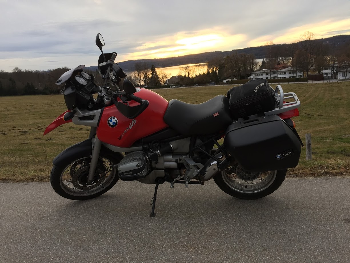

Ich fahre einen hohen Wunderlich Sitz.
196cm. Einfach Top.

Ich fahre es in Verbindung mit der hohen Scheibe von Wunderlich.
Ich sende später mal ein Bild.

Hier die Fotos.
Gruß Rainer
Gesendet von meinem SM-G930F mit Tapatalk
