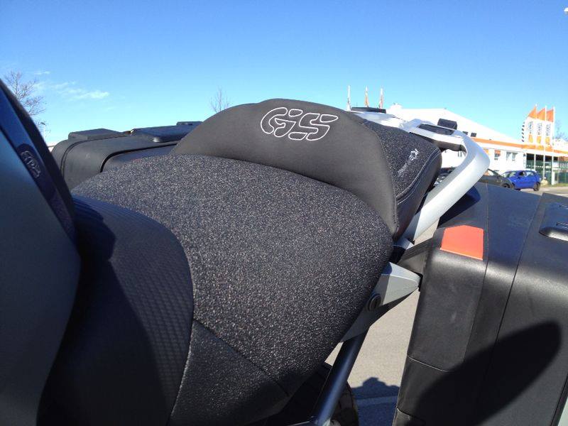

Das Problem ist die Muldenbildung siehe Bild der Kahedo oben, war schon bei der alten GS mit der Tiefen Sitzbank so.
Durch die Verstellung der Rastungen vorne Hoch hinten Tief haben viel das Kompensiert. Wenn es geklappt hat war das ja ok.
Nur durch die fehlende Rückenstütze konnte es sein das dass Becken auch dadurch nach hinten weggeklappt hat. Was auf Dauer nicht gerade von Vorteil war. Um das Problem in den Griff zu kriegen, haben wir die Sitzbank in eine wesentlich Flachere Form gebracht und den Bezug sehr griffig ausgelegt. In Kombi mit der Rückenstütze und der Steißbeinentlastung, konnte man sehr schnell feststellen das der Komfort und die Fahrdynamik sich Sprunghaft verbessert haben.
denke auf dem Bild kann man die Flachere Form gut erkennen.
Ebenso das keine Nähte auf der Sitzfläche auch nicht am Rand sind weil auch die wird man irgendwann als Schmerzhaften Abdruck an sich wiederfinden.
Wenn man nicht so Tief in der Materie Sitzbank drin ist, kann man sich gar nicht Vorstellen was alles und wenn es auch nur Kleinigkeiten sind alles einen Massiven Ausschlag geben kann zwischen gut und schlecht... Ist eine Welt für sich, die man nur Erfahren und mit Erfahrung in den Griff bekommt.

@Gütsch: Was ist das für ein Material auf der Sitzbank?

Das Material ist ein besonders Rutschfestes Heist bei uns Asphalt.
