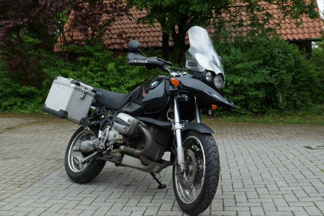

so, der Anfang ist gemacht:
* MRA Vario montiert - seeehr viel leiser als die Originalscheibe - die Strömung liegt viel besser an; an der richtigen Position muss ich sicherlich noch basteln;
* Wunderlich Fußrasten -3 cm sind monitert - die Hebeleien von Bremse & Schalthebel müssen noch optimiert werden; Rasten noch ein wenig tiefer würde mir persönlich wohl nicht schaden
* die Borbro Bank ist geordert und müsste demnächst kommen
