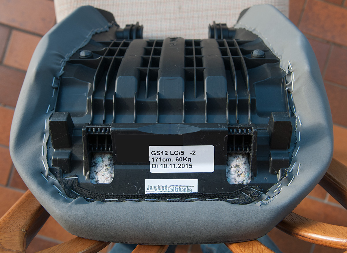

1. Ich habe eine Sitzbank von Jungbluth angeschafft, die auf meine Größe und mein Gewicht angepaßt wurde. Diese benutzte ich bei meiner LC von 2017 bis 2019 und seit letztem Jahr auch an meiner R1250GS. Beim Kauf der 1250er vertraute ich zunächst auf den "Komfortsitz", aber auf Dauer brachte das nichts. So nach 10 Stunden Fahrt, auch mit Pausen, hatte ich beim Komfortsitze das Gefühl er gibt nach und ich sitze auf der Bodenwanne auf. Das ist beim Jungbluthsitz nicht der Fall.

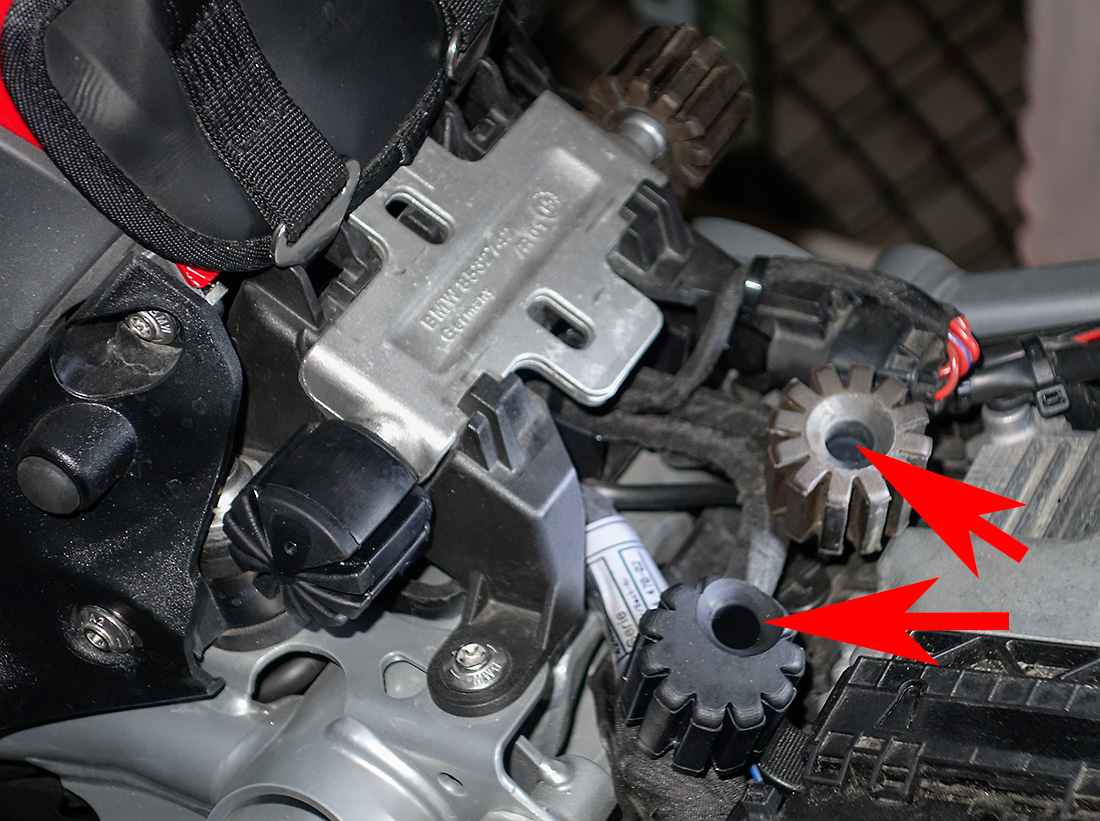

2. Ich kaufte vom Wunderlichen die Sitzbankgummis mit versetzten Öffnungen. Damit konnte ich die Neigung des Einzelsitzes immer wieder anpassen. Z.B. vorne hoch und hinten tief. Oder eben umgekehrt. Und das ganze ohne die Sitzhöhe prinzipiell sehr zu verändern. Das ist für dich evtl. auch eine Lösung.
